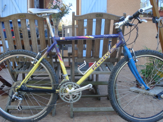

Messagede crazymtb » Jeu 23 Oct 2008 18:12
je relance le post de bryce car je veut transformer mon vtt en cyclocross , je fais ma premiere course ce dimanche!!
je part d'un cadre moins prestigieux mais qui a l'avantage d'avoir une géométrie axée route car il est du début des nineties !!
pour l'instant je met des skinny jimmy , 44 mm au ballon pour ne pas y aller avec de gros boudins , j'aimerai savoir où trouver les schwalbe cx pro , pas dispo apparemment chez crc ...
bryce , t'en as pensé quoi de ces pneus, poid réel? montage latex possible je pense..
en mettant un cintre route je me demande si je peux faire migrer les levier VB vers la potence mais il faudra que je repasse en 25.4 ...
autre soucis , j'aurai aimé changé TDS et selle pour le poid mais celle ci est en 26 mm !!! dur à trouver je pense
