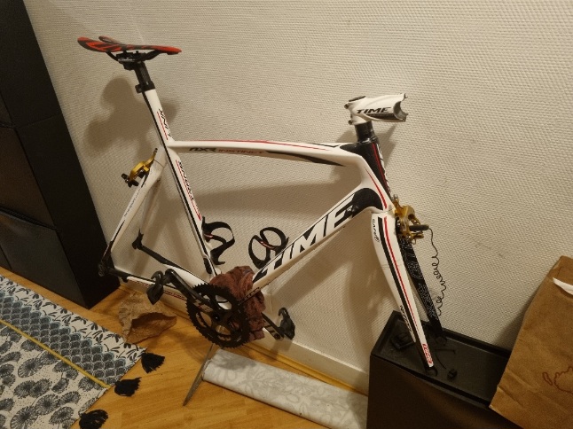

Bonjour, petite mise à jour de mon projet d'optimisation sur Time NXR Instinct de 2010, evoqué ci-dessus dans la même page. J'attends des pièces chinées mais je le passe en full SRAM Red. Le projet devrait être fini d'ici une semaine je ferai un topo complet...

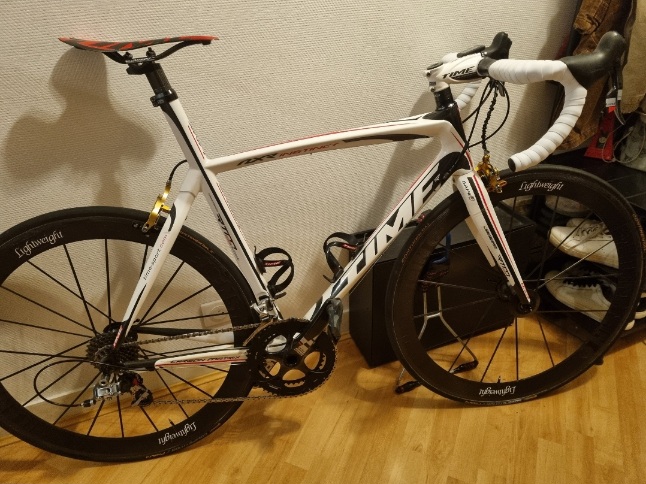

Bonjour à tous, je prends le temps de vous présenter mon Time NXR suite à sa restauration / optimisation ! C'est un modèle de 2010 acheté à un cyclo qui l'a toujours bien entretenu. Il a roulé mais était en bon état lors de son achat.
Il pesait à l'achat 8.1 kg, monté en full Ultegra 10v avec des roues Campagnolo Zonda. Voici ce que j'ai alors modifié, en chinant des pièces d'occasion, on trouve pas mal de choses :
- cadre Time NXR Instinct taille 49 ;
- pédalier 53-39 en bb30, manettes, dérailleur avant, dérailleur arrière, cassette 11-28 tout en SRAM Red 10v, chaîne (SRAM 1091R), 500 gr de gagnés !
- freins KCNC CB1, patins Corima carbone (170 gr) ;
- formidables roues Lightweight Standard G3 + boyaux Conti competition Pro Ltd 25, qui seront remplacés par des Velofex dès que possible ;
- potence Time + bouchon de potence KCNC ;
- cintre carbone ;
- toute la câblerie Jagwire Pro Road ;
- guidoline Decat Van Rysel (54 gr) ;
- selle full carbone (120 gr) ;
- pédales Time Expresso 2 (230 gr).
En sortie de projet ce n'est plus le même vélo : 6,35 kg avec ses portes bidons et son compteur sigma !

Messagede rickyfirst » Dim 19 Jan 2025 11:51
C'est disons vintage mais à mon sens encore pertinent pour un usage loisir valloné.

Messagede juju3322 » Dim 19 Jan 2025 12:45
Merci Ricky d'avoir regardé ! Moi qui avait stoppé le vélo en 2002 et repris cette année j'ai raté 20 ans d'évolutions technologiques et j'ai l'impression d'avoir un vrai avion de chasse avec ce Time optimisé lol. A ton avis ce sont quoi les principaux apports d'un vélo équivalent récent ? Merci !
