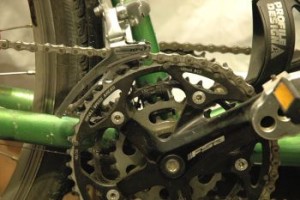

Jean Thevenet a écrit:Alors ce que je constate depuis 2008 c'est que le triple n'a justement pas ces problèmes avec le dérailleur avant:
Avec le double la chaîne est plus de travers sur les rapports extrêmes, ce qui complique les réglages (le grand/petit du tout à droite et le petit/grand du tout à gauche ), ça frotte sur la fourchette de dérailleur pour un rien.[/color]
les dérailleur avant triple pose soucis (déjà rien que pour trouver une manette c'est mission impossible).
c'est un discours qu'on a eu en magasin dans les années 2015 quand le triple à commencé à disparaître sur l'ultegra et le 105.
En réalité petit plateau petit pignon est peu exploitable, sinon le reste nickel.

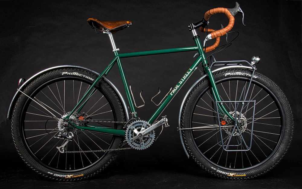

Le triple tel que tu l'envisages est-il compatible avec des pneus de section supérieure à 25 sans que ça interfère de partout (dérailleur/pneu). C'est un problème en double en gravel, donc potentiellement en triple route avec des pneus de section un peu conséquente.
Ça passe très bien sur un cannondale topstone 2 équipé de pneus de 47 (j'ai mesuré dans le cas où j'aurais remplacé le tiagra actuel par le triple. Ça rapproche certes la chaine, mais il reste encore un demi cm avant que la chaine touche (on pourrait dire que oui, si il y a de la boue sur les cotés...) donc sur des vélos avec pneus de 35 à 42 qui seraient les principaux utilitaires, pas de problème, assez de marge, et de loin!
Par ce que avec un triple, on se contente aussi de cassettes moins larges je pense... peut être qu'avec une cassette de 12 ou 13v le pignon le plus à gauche envoie la chaîne dans le pneu?!

Jean Thevenet a écrit:les dérailleur avant triple pose soucis (déjà rien que pour trouver une manette c'est mission impossible).
Ça c'est par ce que ça été mis à mort commercialement pour des raisons médiatiques, ça n'est pas par ce que c'était un mauvais concept, c'est donc pas un choix technique de s'en passer à cause de ça mais un choix contraint "par le marché"...c'est un discours qu'on a eu en magasin dans les années 2015 quand le triple à commencé à disparaître sur l'ultegra et le 105.
discours qui reste valable: on a retiré un produit qui correspondait à un besoin et qui n'est pas remplacé, ce n'est pas le marché qui s'adapte à la demande, mais les constructeurs qui ont imposé leur choix.
Quel choix ?
Le triple shimano c'est 50/39/30 et en cassette c'est maximum 12/30 (pas 11/30 !)

Un triple, c'est un plateau en plus, mais aussi un dérailleur qui est très différent d'un double.
Parler d'un demi-centimètre de marge avec un pneu en 47, un triple plateau et un q-factor de route, je suis plus que dubitatif

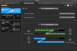

Avoir une cassette "virtuelle" de 14 vitesse au lieu de 10 n'est pas le seul avantage: on a une cassette plus compacte, la ligne de chaine est meilleure, la chaine, les pignons, les plateaux sont plus épais et plus durables.
jean a écrit:A l'inverse, prends un faux plat montant, abordé sur le grand plateau. Augmente légèrement l'allure et regarde qui va descendre sur le petit plateau (ou regarde ce que toi tu fais, si on considère que les autres ne savent pas gérer).
Et bien quand ça commence à "tirer" je passe simultanément sur le pignon un peu plus petit en même temps que je passe le moyen plateau, en même temps en actionnant simultanément les manettes, et je gère alors les faux plats intermédiaires sur le moyen plateau et là je suis bien content d'avoir le 39 pour juste le milieu de la cassette!
Je monte la cassette en grand plateau jusqu'au pignon de 18 (le 5iem) et si il faut un braquet "suivant" pour plus de pente, je passe le pignon de 16 en même temps que de descends du plateau de 50 à 39 et cela me fait un braquet plus court de 13.9% qui n'est pas un "saut" très différent de l'écart entre 2 pignons de cette zone de la cassette...

Si, grace à l'électronique: ils programment leurs dés hideux pour ça.
Comme ça "ils le font"...
jean a écrit:C'est pas tout à fait formulé correctement; il fallait dire
"Prends un exemple où tu es sur le grand plateau (donc, a priori, une montée). Augmente légèrement la pente (par exemple) et regarde [b]qui va passer sur le petit plateau en descendant de deux pignons pour réduire son braquet"
On aurait pu imaginer pour les sans cerveaux que ces transitions soit automatisées comme on le fait avec un double plateaux, ça aurait ouvert l'usage du triple comme on se sert d'un mono......
