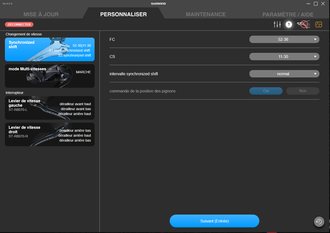

Problème sélection mode de transmission DI2 Ultegra
Messagede Gerani » Sam 11 Mai 2024 09:17
Je viens tout juste de faire l'acquisition d'un vélo de route d'occasion muni d'une transmission Shimano DI2 11v Ultegra. La transmission a été achetée le 30 Août 2020. L'ancien propriétaire avait monté ce vélo en achetant les éléments individuellement (Kit).
La transmission est configurée en mode "Manuel" -> Mode M - Full manual shifting. Tout est fonctionnel à l'exception d'une chose. Il m'est impossible de modifier le mode de transmission, figée en mode "Manuel". Le double-clic sur le bouton poussoir du boîtier EW-RS910 n'a pas d'effet. Mais ce bouton est fonctionnel car il a un effet sur appui très long.
Je souhaiterais vraiment pouvoir tester les 2 autres modes de transmission : Mode S1 - Semi Synchro shift et Mode S2 - Full Synchro shift

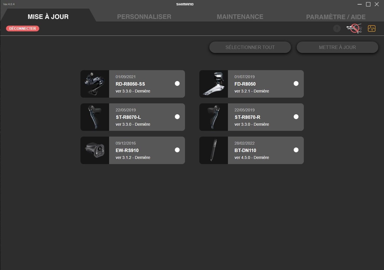

Il y a 2 jours, je viens d'effectuer la mise à jour des micrologiciels pour l'ensemble des éléments à l'aide de l'application E-TUBE V4.0.4 et du chargeur SM-BCR2 :
RD-R8050-SS V3.3.0
FD-R8050 V3.2.1
ST-R8070-L et ST-R8070-R V3.3.0,
EW-RS910 V3.1.2 et BT-DN110 V4.5.0
En consultant certains sites internet, il est bien noté que ma version de transmission (8050) est compatible avec ces 3 modes de transmission.
J'en ai profité pour configurer les paramètres du pédalier pédalier en 52/36 et de la cassette Ultegra en 11v 11-30 (paramètres manquants dans la configuration initiale), ainsi que le paramétrage du bouton situé sur la partie supérieure de chaque poignée.
J'étais persuadé que le fait d'avoir configuré le pédalier et la cassette allait me donner la possibilité de modifier le mode transmission, mais ce n'est malheureusement pas le cas.
Dans les paramètres de ma transmission, j'ai bien vérifié la présence des configurations pour les 2 modes : Mode S1 - Semi Synchro shift et Mode S2 - Full Synchro shift (cf impressions d'écran)
Dans ces paramètres, j'en ai trouvé un seul de bizarre et je n'en connais pas la raison
Dans l'onglet "Synchronized shift", j'ai la ligne "commande de la position des pignons" avec les choix Oui/non qui est grisée. Pour la dégriser, il faut que je sélectionne un autre étagement du pédalier (53/39 ou 46-36). La ligne est grisée pour le 50-34 et 52-36 (mon étagement actuel). A priori, j'ai essayé avec le 53-39, mais ça ne change rien.
Quand j'appuie sur l'un des sélecteurs de passage de vitesse pendant 2 secondes, je vois bien un premier éclairage (vert) me donnant le niveau de batterie puis un deuxième (rouge et vert) pour le mode manuel
Malheureusement, le double-clic ne me fait pas passer à un double clignotement des leds (vert et rouge)
Je sollicite donc votre bienveillance afin d'obtenir votre aide pour remédier à ce problème.
Voici mes questions :
- Est-ce que ce mode de sélection peut-être figé dans le mode "Manuel" par logiciel ?
* Si oui, comment fait-on pour le reprogrammer ?
* Sinon, quelle pourrait-être la raison de ce mode figé en "Manuel" ?
Je vous remercie d'avance pour votre aide.

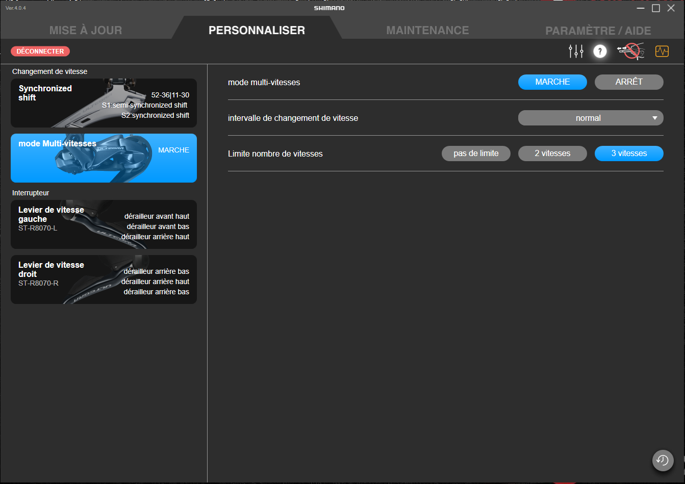

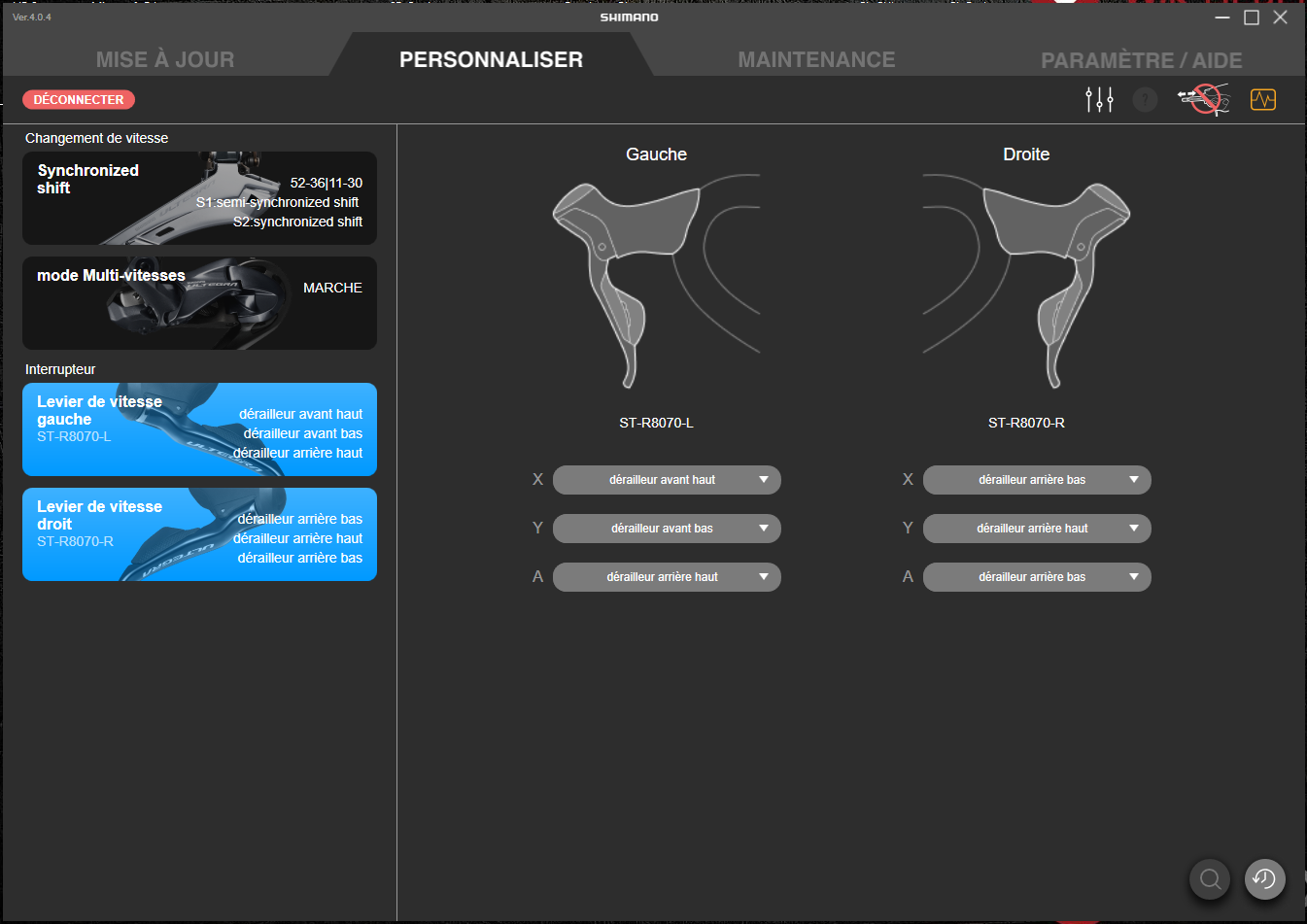

Messagede Gerani » Sam 11 Mai 2024 09:20
J'insère 2 nouvelles impressions d'écran. De cette façon, vous avez une vue d'ensemble des paramètres de ma transmission.

Concernant la mise à jour, pas besoin d'adaptateur, tu peux directement brancher la manette à la batterie via le troisième port.
Re: Shimano DI2 : Le sujet dédié
Messagede webjo » Sam 26 Oct 2024 20:46
C'est bon ça fonctionne, pour brancher à la batterie il faut retirer la tige de selle.
