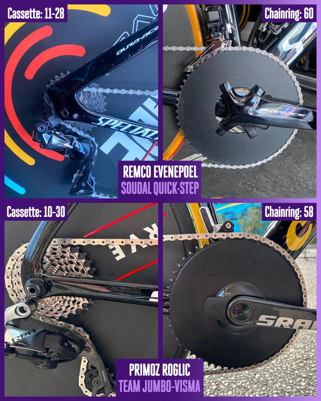

Messagede LewOlive » Dim 7 Mai 2023 12:48
La guerre des plateaux !
Roglic en mono 58 dents, Remco en double 60 dents.
Chez Sram, ça fait un peu le "faites ce que je dis, pas ce que je fais": les pros ont du matos qui n'a rien à voir avec la gamme des vélos vendus. (on vend des 50 dents à des coursiers de bon niveau en vantant le départ 10 dents, mais Roglic roule en 58 en CLM)
Chez Shimano, presque personne ne roule en 60 comme Remco, mais au moins il n'y a "que" 6 dents entre le CLM de Remco et le route des coursiers (54/40).
Les braquets, c'est l'un des points qui a le plus bougé chez les pros depuis 2-3 ans et l'arrivée des groupes 12 vitesses.
Mais je pense qu'ils sont en train de trouver la solution la plus performante en fonction de leurs contraintes
-Sram doit compenser les défauts de rendement de sa chaine AXS, et choisit le mono, pour un rendement optimal en milieu et haut de cassette
-Shimano passe aussi en très grand plateau pour avoir des rendement très élevés vers le milieu de cassette, et encore de grande qualité à très haute vitesse (60*12)
En tous cas ces montages permettent de dire que 50*10 en double plateau n'est vraiment pas optimal pour rouler à 60km/h, même si dans la pratique ce type de braquet permet de rouler à cette vitesse.

LewOlive a écrit:Chez Shimano, presque personne ne roule en 60 comme Remco, mais au moins il n'y a "que" 6 dents entre le CLM de Remco et le route des coursiers (54/40).
Logique, il roule 10% plus vite que la médiane du peloton, normal qu'il ait un plateau 10% plus gros.
(et là, je suis en train de calculer la denture qu'il me faudrait :? )

PhanuHell a écrit:Imaginer qu'un cycliste professionnel World Tour soit à sa place en milieu de peloton du Giro avec une galette de 55 quand le vainqueur tire un 60, ça relativise le fait que Sram veuille fourguer du 50 à tour de bras au pékin moyen. Au final c'est pas déconnant...
Et après la vitesse, on peut extrapoler à la puissance :mrgreen: ... Certes le sCx de Remco est particulièrement optimisé, mais ça fait entre 10 et 30% d'écart de puissance selon l'hypothèse qu'on prend sur l'aéro (sCx 0,2 pour Remco vs 0,2 à 0,25 pour son équivalent en milieu de peloton).
Pas taper hein, je sais pas du tout si 0,2 c'est réaliste, même pour un Remco. C'est juste pour se donner une idée...
Mais penser qu'il y a de l'ordre de 20% d'écart de FTP entre le cycliste WT moyen et le top du top, ça donne le vertige.

J'ai fait quelques calculs :lol:
Remco a réalisé une moyenne de 55,2 km/h lors du CLM de début de Giro. Supposons une vitesse constante, un vent nul et un sol plat : c'est plus facile pour les calculs mais comme ce n'est pas vrai, les valeurs de puissance seront sous-estimées.
Pour une masse totale de 70 kg, un SCx de 0,2, un coefficient de frottement des pneus sur le sol de 0,004, une masse volumique de l'air de 1,18 kg/m3 et un rendement mécanique du vélo de 97,5%, Remco aurait dû développer au moins (voir remarque préliminaire) 479 W. Ca semble irréaliste. Soit Remco a un meilleur SCx que 0,2 (0,177 si 430 W)... soit il a caché un moteur.
