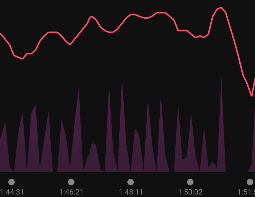

Messagede jordan-keops » Mar 16 Fév 2021 14:19
Petit retour,
J'ai testé ce matin après 15min d'ht et un étalonnage des 3.
Mon wahoo et les Assomias sont identiques à 1% près.
Par contre j'avais 3% de moins sur le Quarq.
J'ai modifié la pente et c'est parfait sur un effort constant et stabilisé.
Je vous remercie.
J'ai remarqué que quand j'arrête de pédaler la puissance moyenne baisse bien plus vite sur le quarq que les Assomias.
Pas sur qu'on puisse faire quoi que ce soit...

Messagede rickyfirst » Mar 16 Fév 2021 16:11
Ce n'est pas un problème d'exclusion des 0 watts ? je pense que c'est paramétrable sur certain capteurs
Re: Puissance, une nouvelle ère??
Messagede teamdindon » Mar 16 Fév 2021 16:58
jordan-keops a écrit:J'ai remarqué que quand j'arrête de pédaler la puissance moyenne baisse bien plus vite sur le quarq que les Assomias.
Possible que les Assiomas aient tendance à lisser la mesure.
Tu as les mêmes valeurs de pic de puissance sur les 2 capteurs ou les Assioma ont tendance à écrêter les valeurs ?
teamdindon

Messagede Tounu » Dim 25 Avr 2021 21:07
Bonjour à tous,
Petit soucis avec mes pédales powertap p1.
Pas de soucis pour la cadence, mais pour la puissance, je capte de temps en temps ... (voir fichier)
J'ai mis à jour, calibré, changé les piles ... rien n'y fait.
Voici une petite vidéo où l'on voit bien le phénomène se produire ... pourtant je pédale de la même puissance environ ...
https://www.youtube.com/watch?v=m2wyZpUyYLc&ab_channel=TonyS%C3%A9lo
Avez vous des pistes ?
Merci d'avance !
