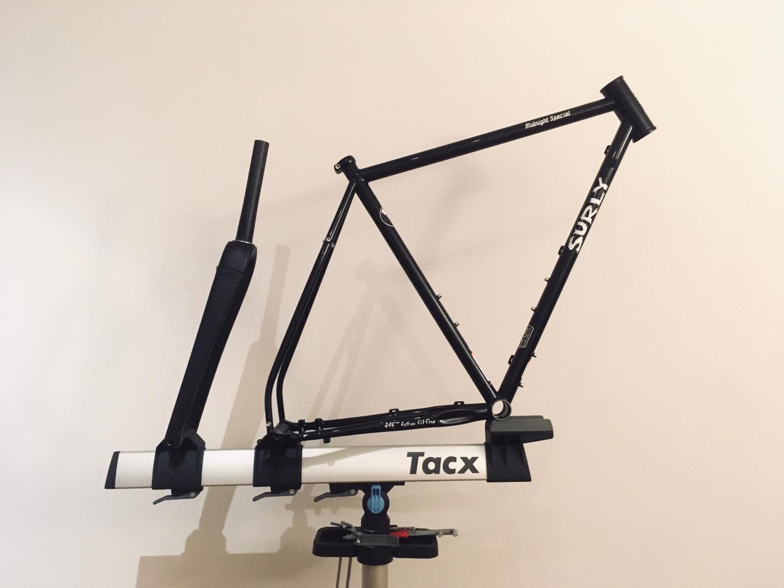

Hello tout le monde !
J'ai enfin reçu la dernière pièce qui me permet de commencer le montage : premier assemblage demain avec la presse du JDD !
J'ai pesé tous les éléments 1 par 1 : drôle de maniaquerie pour moi, c'est une première ! Pour l'instant, sans les câbles, les gaines et les roues, je suis à 6,5 kg. A cela il faudra à terme ajouter le système d'éclairage dynamo avant/arrière ainsi que le garde-boue arrière. Le cadre seul en taille 54 est à 2370 grammes.
Photos à venir.
Bonne soirée à tous !

Messagede Rémi » Mer 11 Nov 2020 13:04
Rémi

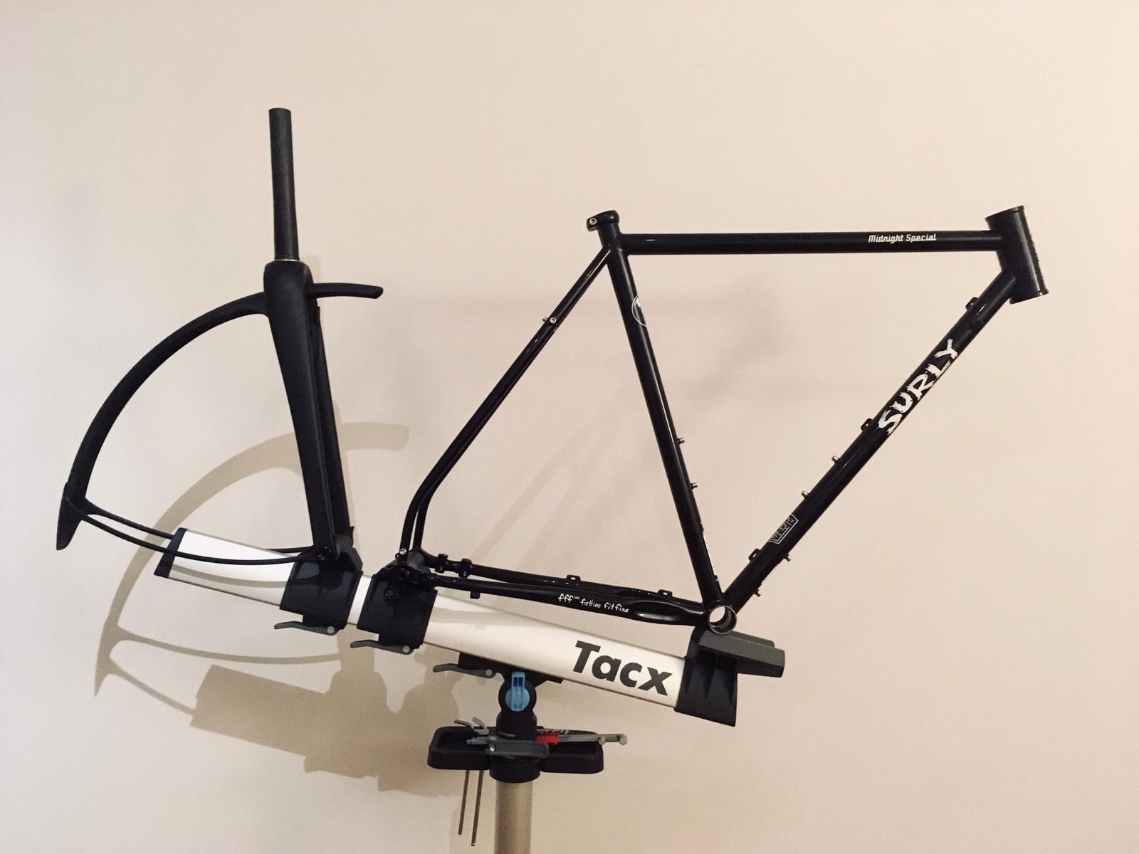

Messagede Rémi » Jeu 12 Nov 2020 16:00
Rémi
Messages: 944
Re: Vélo 2021
Cela commence a ressembler à un vélo... Il me plaît déjà :shock:

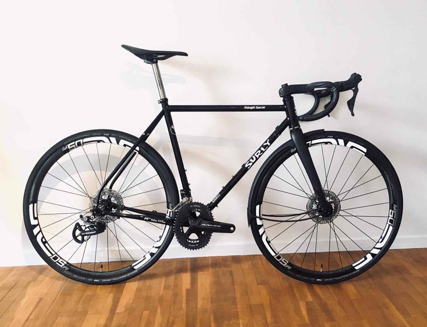

Messagede Rémi » Jeu 19 Nov 2020 16:45
Hey !
Chaîne montée, dérailleurs réglés. Je suis en train de parfaire la position en lui mettant des heures sur HT. Photos et poids à venir !
Belle soirée à tous,
Rémi.
