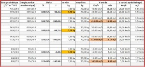

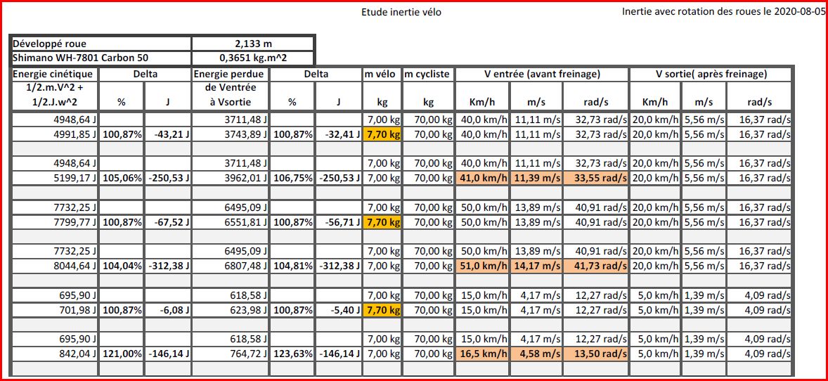

Concernant l'énergie cinétique, oui on ne récupère pas, et quand on freine on fait bien du thermique !! (E = 0.5 m V^2) comme tu le remarques dans l'équation, l'enjeu de premier ordre devient très rapidement la vitesse car c'est au carré) ;-)
m en kg
V en m/s
Autre notion, que je n'ai pas bien décrypté, tu parles d'efficacité énergétique, puis après dans un second post tu te ré-explique en parlant que la voiture à plus de puissance (vis à vis du vélo) ! Je ne vois pas bien les liens entre tout cela !
Pour moi l'efficacité énergétique, c'est le rapport entre l'énergie que tu mets dans un système et celle que le système te restitue ! Bref c'est du rendement !
Tu pourrais m'expliquer ce que tu voulais exprimer ?

C'est juste pour avoir un ordre idée de ce que représente les pertes d'énergies cinétiques lors d'un changement de vitesse!
Attention le modèle est faux, je n'ai pas en autre considérer les masses en rotation ( ce qui irait dans le sens de la démonstration)
Bref j'ai comparé à différente vitesse d'entrée et de sortie ( avant et après un freinage) et 2 vélos avec avec une différence de masse de 10% !
Et en dessous en variant la vitesse d'entrée.
(Un autre calcul intéressant serait de voir à watt constant les pertes dû à une masse supplémentaire sur une accélération sur la distance parcourue )

Messagede krystau » Mer 5 Aoû 2020 10:18
teamdindon a écrit:
krystau a écrit:
Si cela choque personnes, ce moment d'inertie, je publierai le tableau mise à jour tenant compte de l'énergie cinétique tenant compte de l'inertie des roues ! !!
Tant qu'à faire, tu peux aussi rajouter les pneus : 2 pneu de 300g, situés à la louche à un rayon de 320 mm, c'est déjà 0,061 kg.m^2 d'inertie en plus
A priori, dans les 110 Joule si j'ai bien compris dans les mesures exprimées, dans l'étude roues artisanales , les 2 roues seraient bien équipées de pneu :
Extrait :
" Test d’inertie: la roue nue est suspendue par la jante et un aimant est ajouté à la roue. La roue est balancée et un compteur mesure la durée de la
période. Ce procédé est répété 3 fois, la moyenne est faite pour la roue avant et arrière puis est utilisée pour calculer l’énergie nécessaire pour accélérer le roue avec un pneumatique lambda
(identique pour toutes les roues) de 0 à 30km/h (voir cette page) " https://analyticcycling.com/WheelsInertia_Page.html
Après, je suis bien d'accord que c'est le paramètre à ne pas négliger les pneus dans le calcul de moment d'inertie ( le rayon étant au max pour ces masses)!
Rappel 1 watt = 1 joule / seconde
Donc à partir des chiffres exprimés joules, vous pouvez retrouver les temps nécessaire pour un certain de watt pour atteindre la vitesse
E(enJ) / P ( en W) = T (en S)
Evidemment, dans la vraie vie de cycliste il faute tenir compte de l'aéro, du rendement mécanique et de la pente! Ce calcul concerne juste l'inertie du vélo !! ;-)
(Désolé si j'ai fait des boulettes dans mes calculs, je suis un peu rouillé !!!)
