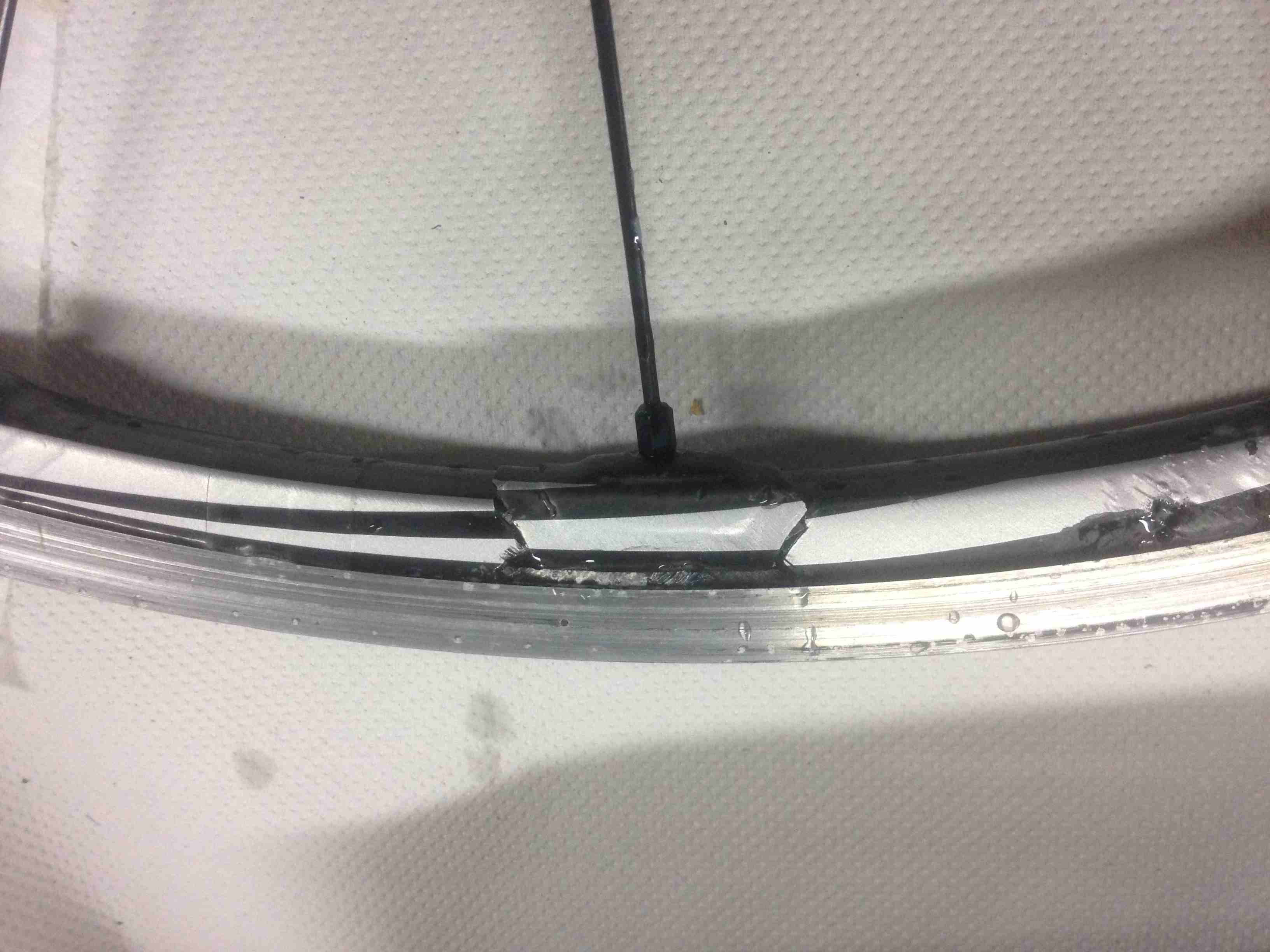

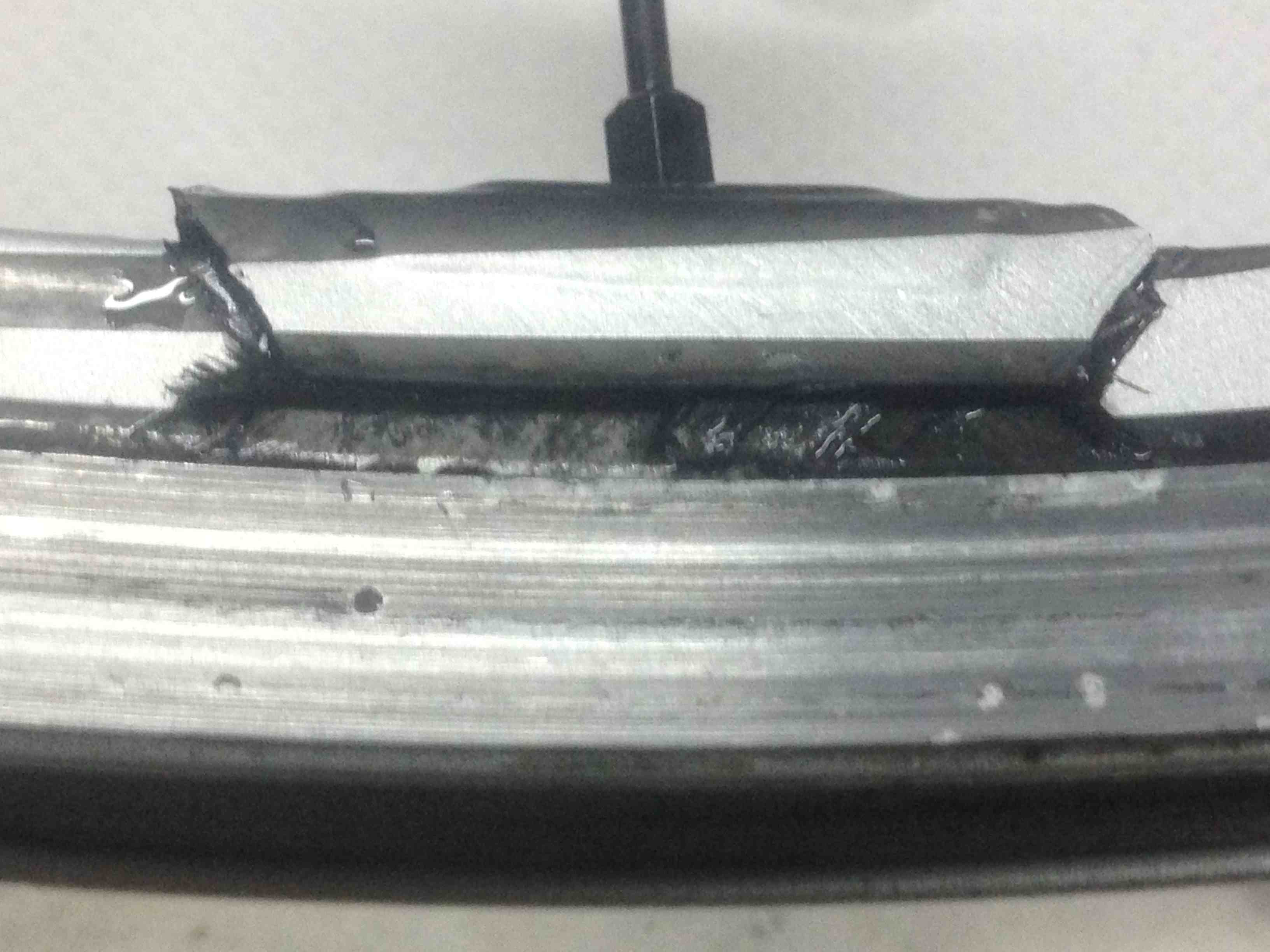

Messagede krystau » Sam 1 Aoû 2020 12:30
Shimano C24 Tubeless
Il vient de m'arriver un truc pas banal, lors de ma dernière sortie entrainement! une fois arrivé chez moi ! Je pousse le vélo et la roue arrière est bloquée (c'est un carrelage glissant !! Bref je m'aperçois que ma roue à un voile !!
Je décide de regarder de près ce matin, je sors mon pied de contrôle maison! Et la surprise voir les photos ci-dessous :
Les roues ont été achetées en 2016 mais pas utilisées avant 2017 (pb de vélo) soit environ 10 000 km !
Je n'ai pas encore décider si je vois cela avec le SAV Shimano !!
La question est vous avez déjà vu cela ?
Si vous regardez sur la gauche le revêtement de la jante est attaqué( ce ce n'est pas des rayures) , c'est des boursouflures aux niveau des petits trous d'évacuations !!

Messagede krystau » Sam 1 Aoû 2020 14:09
imsaho a écrit:4 ans c'est beaucoup pour faire marcher la garantie mais si cette casse est vraiment exceptionnelle, tu pourrais essayer quand-même de la faire jouer. Qui ne tente rien n'a rien.
Oui, je pense comme toi, mais avant d'aller vers le sAV (ou pas) je voulais savoir si c'était un cas isolé !! Bref essayé de comprendre un peu ce qui' est arrivée à cette roue ;-)
L'oxydation c'est curieux aussi je trouve !
Après je pense pas que cela ce répare ( c'est le carbone qui semble décollé , mais qui sait ^^)
Je me demande si remonter une jante sur ce moyeux serait une bonne idée à terme (si j'ai pas de solution SAV ) ! Il me semble en super état !
Quid de ce moyeux et des rayons spécifiques ( vissage des écrous directement dans la jante ) !

Messagede Klarf » Sam 1 Aoû 2020 18:01
La jante est disponible nue si jamais. Sinon tente un sav, sur du dura ace ils proposeront peut être un prix sur le changement de la jante ?
Malheureusement le collage carbone sur alu n'est pas la chose la plus durable... Même si ça reste un cas isolé mais pas unique.
Messagede krystau » Sam 1 Aoû 2020 19:41
Klarf a écrit:La jante est disponible nue si jamais. Sinon tente un sav, sur du dura ace ils proposeront peut être un prix sur le changement de la jante ?
Merci pour ton retour ! Je vais probablement tenter le SAV, on ne sait jamais!
(Tu as une idée du prix de jante nue ?)
Qu'elle serait ton (tes) hypothèses pour cette casse ? Shimano normalement c'est des processus validés et fiables, curieux qui est un truc qui casse comme cela !! Les boursouflures, c'est récurent aussi sur cette jante ( c'est arrivé assez tôt de mémoire ) aucun rapport avec cette casse ?
Suis-je un Briseur de roue AR, ma Ksyrium elite d’origine du vélo c'est fendu en 2 au niveau d'un rayon ! ( sans choc, poc etc. )!!
Sinon je pensais à une solution une jante carbone générique en 38 mm tubeless , serait-ce plus judicieux ? Et pas une galère avec le moyeux et les rayons à trouver et compatible avec ce moyeux ?

Messagede Klarf » Sam 1 Aoû 2020 19:58
Si c'est la wh-9000-c24-tl elle vaut... 449e!
La ksyrium en fonction de l'année c'est pas rare.
