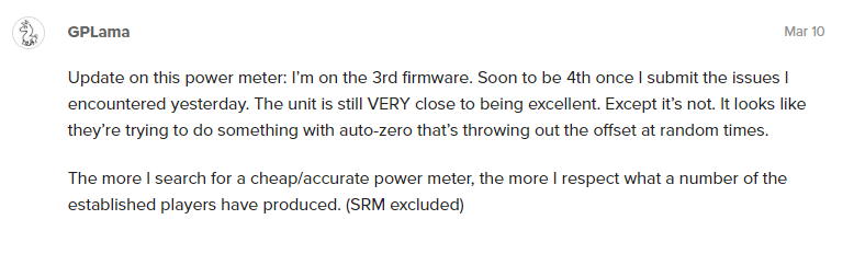

Essayé ici: https://www.trainerroad.com/forum/t/sigeyi-power-meter/26370/29
Apparement, pas loin d'etre bien, mais pas encore bien.

Messagede Arph » Mer 13 Mai 2020 14:26
Et GPLama (Shane Miller) qui teste, c'est un mec super sérieux (DCR le tient en haute estime).

On n'a pas la même lecture du sujet sur Weightweenie: il y a des choses qui ont été annoncées comme corrigées, mais personne n'a confirmé que cela fonctionnait bien.
Les derniers messages de GPLama sur le sujet que j'ai mis au dessus, qui sont post-dernière release, n'ont pas l'air d'aller dans ce sens.
Mesurer sa puissance avec un truc pas fiable sert en gros... à rien.

Messagede corvix » Jeu 14 Mai 2020 13:50
Le retour semble positif, les mesures semblent consistantes et le gain à 105% n'est pas bloquant

Messagede splitwee » Jeu 14 Mai 2020 15:25
Mais vous lisez que ce que vous voulez lire ou quoi? :shock:
La seule conclusion du seul mec qui l'a testé de façon un minimum scientifique (pas juste rouler avec et dire que ca fonctionne), est que ca ne fonctionne pas correctement pour le moment.
Son dernier post a 2 mois, et pas de mise à jour pour l'instant.

Messagede teamdindon » Jeu 14 Mai 2020 15:38
L'auto zéro qui déconne, c'est quand même la loose.
Autant proposer un zéro manuel et se dire en tant qu'utilisateur qu'il faut faire gaffe en cas de gros changements de température.

Messagede splitwee » Jeu 14 Mai 2020 16:00
Ben oui, parceque là, dans la situation actuelle, si ca shift de 20w sans que te le vois arriver, ca sert à rien d'avoir un capteur de puissance! Mais les "retours sont positifs" comme disent les gens...
