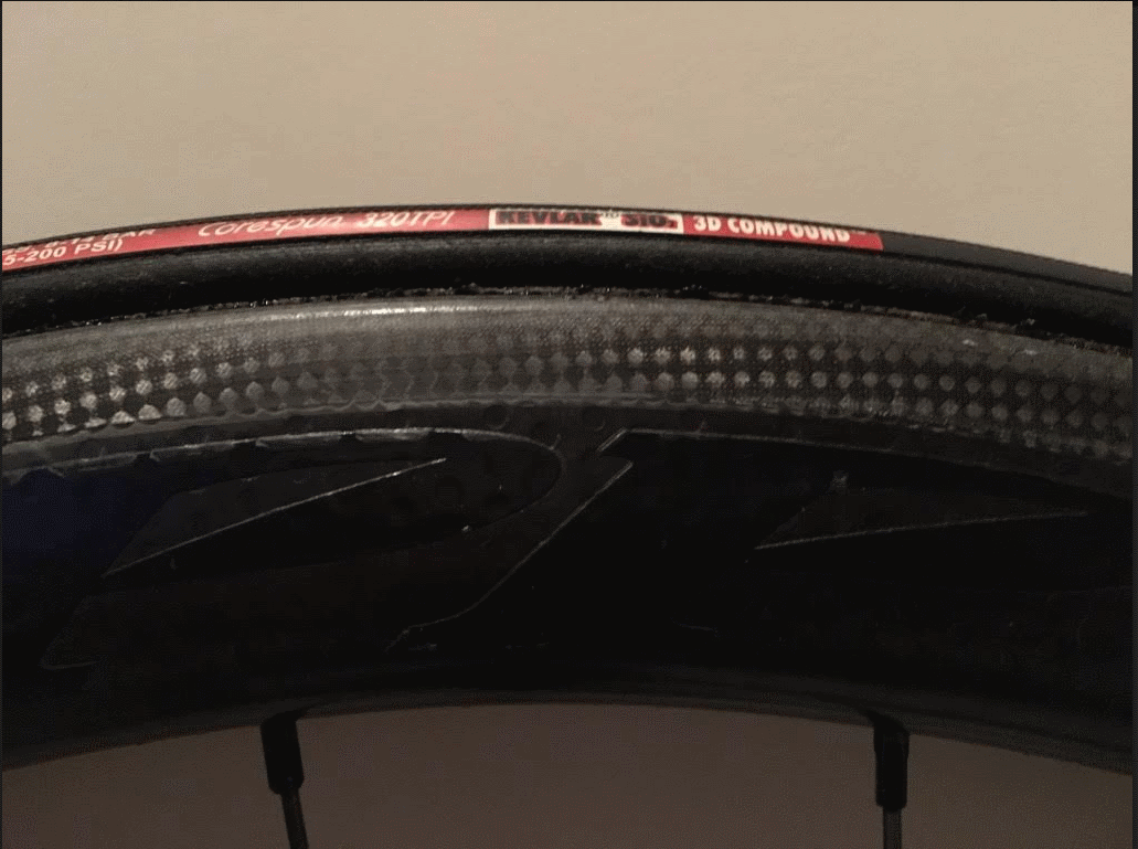

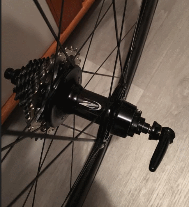

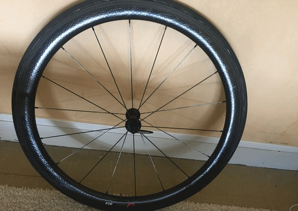

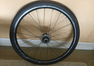

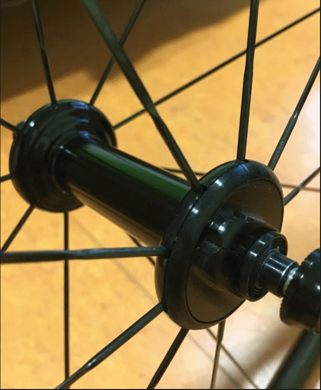

Messagede lolo82 » Mer 28 Mar 2018 10:31
Voici les photos des Zipp 303. Qu'en pensez vous ? ^^
lolo82
Messages: 39
Inscription: Dim 4 Mar 2018 15:12
Re: ZIPP : le sujet
Messagede domino » Mer 28 Mar 2018 11:49
lolo82 a écrit:Voici les photos des Zipp 303. Qu'en pensez vous ? ^^
Comme je suis parti sur des appriories je trouve , comparé aux miennes que le jante est plus rebondi que les miennes , demande lui des photos plus précises, avec de la lumiere
scott addict 5,350 kg
domino
Messages: 1644
Re: ZIPP : le sujet
Messagede Arph » Mer 28 Mar 2018 13:47
Il faut des photos détaillées des moyeux, c'est incompréhensible les évolutions de produits chez Zipp, même sur leur site c'est incomplet, il manque par exemple le moyeu 188 v10 qui apparaît dans le catalogue 2015 pour les 404.
De même dans les catalogues tu n'as pas souvent le modèle de moyeu utilisé, ils ne parlent que des jantes ^^
En tout cas ce ne sont pas des 2016 que tu as vues, en 2016 ils sont passés aux moyeux 77 / 177 qui ne semblent pas avoir la mauvaise réputation des 88 / 188 de toute version (problème récurrent de réglage de pré-contrainte des roulements).
De plus, comme leurs jantes n'autorisent pas de tensions élevées, les 303 et autres 404 ont souvent été décrites comme manquant de rigidité, car montées en CX Ray. Depuis 2016 ils utilisent des CX Sprint pour compenser les limitations sur la tension, et qui combinés aux nouveaux moyeux semblent améliorer la rigidité.
Mais c'est facile à reconnaître en fait : moyeu 177 à partir de 2016 :
188 V10 (a priori utilisé que sur les 404 Firestrike - le nom a fait long feu d'ailleurs, il n'y a eu qu'un seul modèle, alors que Firecrest est toujours mis à toutes les sauces) :
188 V9 : 24 rayons croisés à 2 à l'arrière (même s'ils avaient appelé ça autrement, histoire de noyer le poisson, rigidité réputée moins mal qu'avant) :
188 V7 - V8 (c'est le même moyeu au détail que le V8 est compatible 11 vitesses d'origine, et pas le V7) - 20 rayons arrières seulement, radial côté RL, roues réputées encore plus souples que celles en V9 :
188 V6 (je crois) :
Synthèse :
Au milieu de ce merdier ce que je retiens c'est que je n'achèterais jamais de Zipp en moyeu 188 (et même en 177 j'hésiterais beaucoup).

Messagede hugo » Mer 28 Mar 2018 18:06
J'ai des 404 avec des moyeux silver comme ta dernière photo, peut-être un peu différente vu que le capuchon et le CRL n'est pas noir
C'est vrai que je dois assez régulièrement re regler le jeu arrière si il n'y a pas un pet de frein filet sur la bague de contrainte. Cela dit c'est très facile a faire (comparé à une Bora qui nécessite un peu de démontage)
Ce n'est pas une roue ultra rigide, mais je n'ai jamais eu en m'en plaindre. Pour un compétiteur il peut en trouver les limites. Pour quelqu'un qui roule seul...
Je n'ai pas testé énormément de roues (Cosmic carbone, roues alu usine, Bora, artisanales Carbones 40mm) sur de faibles pentes, avec du vent favorable ou défavorable , je suis toujours bluffé de leur efficacité sur le plat. Je roule la plupart du temps sans compteur, mais j'ai la sensation de gagner quelques km/h!
Apres pour du plus valloné, je me prononcerais pas parce que c'est vrai que des que ça prend de la pente et que j'ai besoin de me mettre en danseuse, le dynamisme de la Bora reprend le dessus!
Enfin, pour dire qu'il faut pas diaboliser les Zipp, c'est peut-etre le seul matériel sportif, tout sport confondu que j'ai gardé aussi longtemps dans ma vie

Messagede domino » Mer 28 Mar 2018 18:58
J'ai dit avoir à peu prêt tout les modèles de moyeux , c'est vrai qu'au file des années cela c'est amélioré sans que pour moi aucun MOYEU été un problème, et pour ceux qui pensent que ces jantes sont fragile et que l'on ne peut y mettre une tension suffisante pour quelles soient rigide , je l'ai enverrai demander à cavendish ce qu'il en pense ,mais je suis amoureux , ceci explique ..... des ZIPP hein

Messagede Tytoune » Mer 28 Mar 2018 19:27
Perso je vient d'arrêter avec Zipp car extrêmement fragile. J'ai cassé 2 flasques de moyeux, et fendu 2 roues sur des petits nids de poule.

Messagede lolo82 » Mer 28 Mar 2018 20:28
Vous commencez a me freiner dans l'achat de zipp :p ^^, si vous dîtes qu'elles ont des soucis de fiabilité et roulant beaucoup et dans une région avec des routes pas digne de faire de la formule 1 :p ^^ . Bref voici, quelques autres photos des roues que j'avais vu lors du vide de grenier si ça peut vous aider à authentifier ( je trouve le moyeu bizarre et étranger qu'en dîtes vous ).

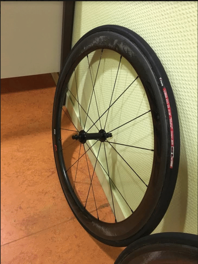

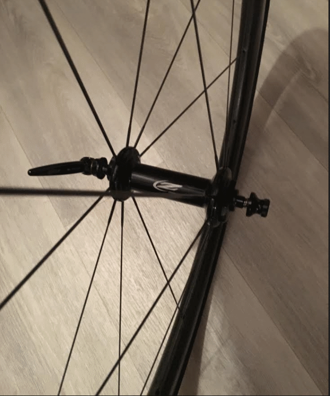

Messagede lolo82 » Mer 28 Mar 2018 20:33
Autres photos. Merci d'avance pour tous vos avis !
lolo82
Messages: 39
Re: ZIPP : le sujet
Messagede Arph » Mer 28 Mar 2018 23:24
domino a écrit:J'ai dit avoir à peu prêt tout les modèles de moyeux , c'est vrai qu'au file des années cela c'est amélioré sans que pour moi aucun MOYEU été un problème, et pour ceux qui pensent que ces jantes sont fragile et que l'on ne peut y mettre une tension suffisante pour quelles soient rigide , je l'ai enverrai demander à cavendish ce qu'il en pense ,mais je suis amoureux , ceci explique ..... des ZIPP hein
Cavendish chez HTC il roulait avec des artisanales sans marque ^^ La tension c'est pas moi qui le dit, c'est Zipp. Mais c'est pas pour ça que ce sont de mauvaises roues, j'edn sais rien je n'ai jamais essayé.
