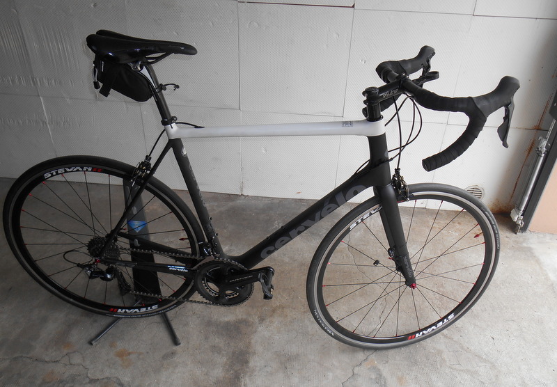

Nouveau montage 2018 :
Cervelo r 3 / groupe Dura Ace 9100 / étriers de freins EE Brakes / Cintre carbone ZIPP slc 2 v2 / roues STEVAN 11 avec moyeux Extralite / support de compteur alu / selle FIZIK / tige de selle Bontrager XXX
