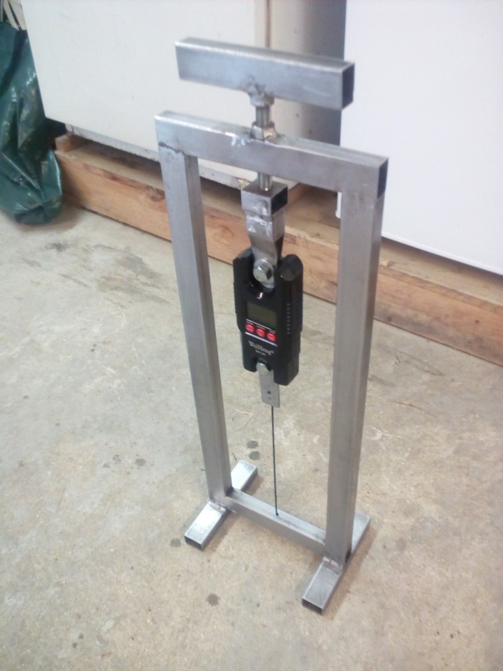

Messagede dams » Ven 18 Aoû 2017 18:28
J'avais parlé il y a peu de faire un banc d'étalonnage suite à l'achat d'un tensiomètre chinois (réplique du dt), j'ai également reçus des rayons super cx-ray je vais pouvoir faire les mesures pour ce rayon. Le banc est fabriqué, j'ai fait au plus simple, çà m'a quand même pris une journée (soudure, découpe,... çà faisait longtemps :o ) pour la modique somme de 40 € j'ai un truc qui tiens la route, reste à peaufiner 2/3 trucs et c'est bon. Voici une petite photo
dams
Messages: 814
Messagede Doc holliday » Ven 18 Aoû 2017 18:48
dams a écrit:J'avais parlé il y a peu de faire un banc d'étalonnage suite à l'achat d'un tensiomètre chinois (réplique du dt), j'ai également reçus des rayons super cx-ray je vais pouvoir faire les mesures pour ce rayon. Le banc est fabriqué, j'ai fait au plus simple, çà m'a quand même pris une journée (soudure, découpe,... çà faisait longtemps :o ) pour la modique somme de 40 € j'ai un truc qui tiens la route, reste à peaufiner 2/3 trucs et c'est bon. Voici une petite photo
Super !! Tu nous diras ce que tu penses du chinois.

Messagede alexP33 » Sam 19 Aoû 2017 11:39
Dams, il ne manque qu'un petit comparateur ;)
alexP33
Messages: 765
Messagede lebad » Sam 19 Aoû 2017 12:31
alexP33 a écrit:Dams, il ne manque qu'un petit comparateur ;)
Pour faire quoi ?
lebad
Messages: 1827
Messagede alexP33 » Sam 19 Aoû 2017 13:27
Avoir l'allongement en fonction de la tension
alexP33
Messages: 765

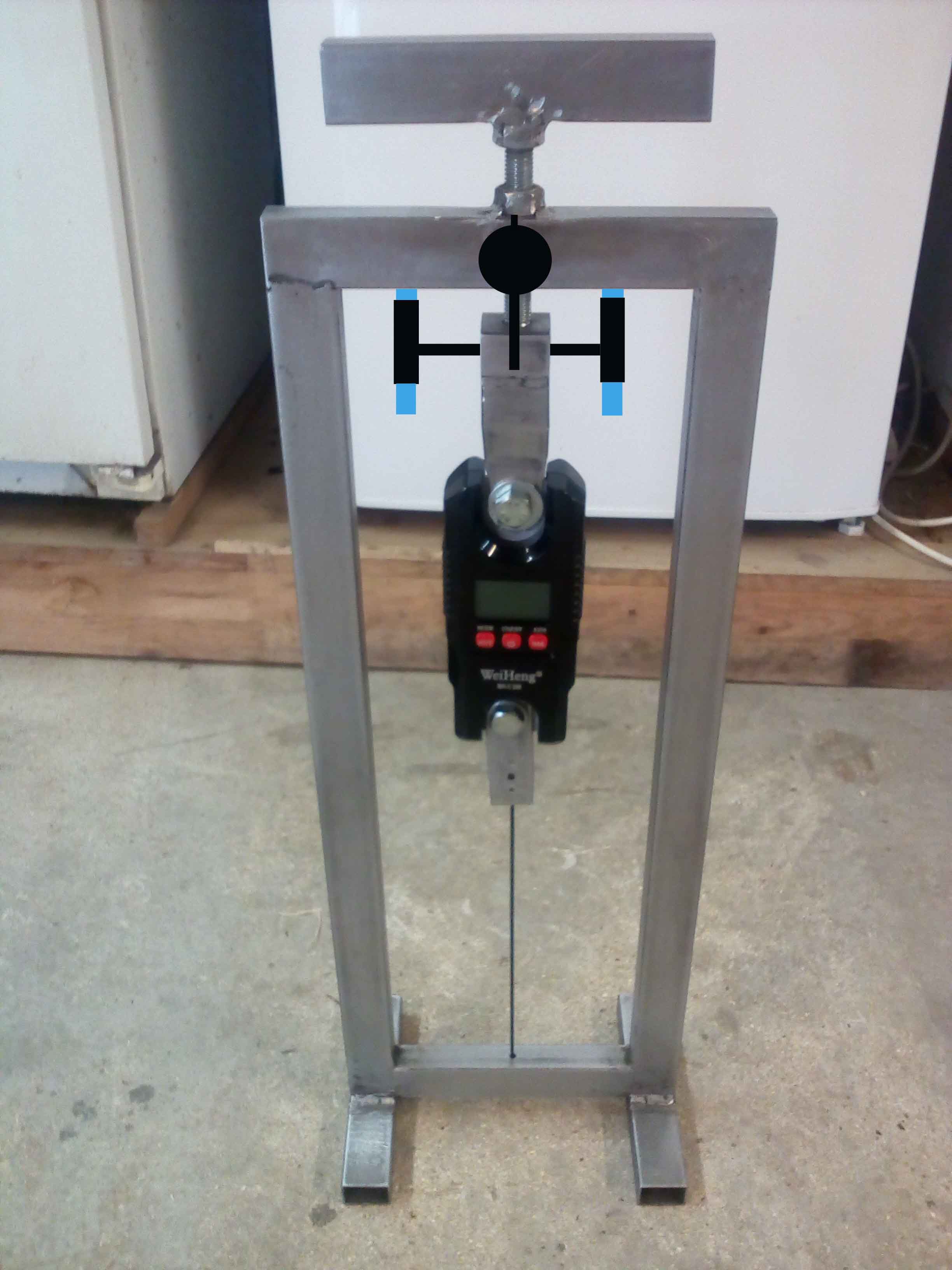

Messagede dams » Sam 19 Aoû 2017 14:32
Je n'y avais pas pensé et ce n'est pas compliqué à mettre en place, il faut que je vois si j'ai la place pour mettre un comparateur çà me permettra de comparer les données théoriques (ton outil pour le calcul de rayon, qui m'a encore bien aidé pour le prochain montage que je vais faire 8-) ) et la pratique.
Il faut que je le mette au centre comme sur l'image pour que la mesure soit la plus précise possible, et également que je modifie le banc en y mettant deux tubes pour faire un guidage linéaire et empêcher la rotation.

Messagede dams » Sam 19 Aoû 2017 18:52
lebad a écrit:
alexP33 a écrit:Avoir l'allongement en fonction de la tension
Je vois pas trop l'intérêt.
Un acier reste un acier. La théorie de l'élasticité prédit très bien l'allongement de nos rayons, et sans doute avec moins d'incertitude qu'une mesure pourrait fournir avec comparateur sur un banc comme celui-là.
C'est sure, c'est plus pour le fun mais çà peut-être une idée sur un banc avec un peu plus d'investissement (vis à bille,...).
Bon je viens de tester le banc avec un cx-ray et je ne trouve pas les mêmes valeurs que les valeurs de tension fournis avec le tensiomètre digital chinois et le dt TM-1. Par exemple pour une charge de 120 kgf (affiché sur mon banc) avec le tensiomètre chinois j'ai 3,75 mm sur leur tableau de valeur cela correspondrai à une valeur d'environ 135 kgf et avec le tm-1 environ 145 kgf. La question que je me pose est ce que je fais confiance à mon banc ou pas :?
Par contre les valeurs se répète...
dams

Messagede lebad » Dim 20 Aoû 2017 06:21
dams a écrit:
OK là dessus ! :)
dams a écrit:Bon je viens de tester le banc avec un cx-ray et je ne trouve pas les mêmes valeurs que les valeurs de tension fournis avec le tensiomètre digital chinois et le dt TM-1. Par exemple pour une charge de 120 kgf (affiché sur mon banc) avec le tensiomètre chinois j'ai 3,75 mm sur leur tableau de valeur cela correspondrai à une valeur d'environ 135 kgf et avec le tm-1 environ 145 kgf. La question que je me pose est ce que je fais confiance à mon banc ou pas :?
Ta valeur affichée de 120 kg, c'est avant de poser ton tensio, ou après ?
Peux tu dire de combien la pose du tensio influence la valeur donnée par ton peson ? Ca m'intéresse par curiosité (de souvenir de tests persos, ça peut jouer à bien 10 kg, mais le souvenir est vague)
Hormis un éventuel soucis de mesure du peson (tu pourrais vérifier avec une masse de ~100kg, par exemple... croiser tes valeurs avec tes valeurs avec celle de pèse-personnes qui ne sont pas faux de plusieurs kg...), un des problèmes, c'est que ton banc est probablement beaucoup plus rigide qu'une roue, et cette variation y est plus forte qu'en réalité. Ca impacte forcément (l'interprétation de) la mesure.
lebad
Messages: 1827

Messagede dams » Dim 20 Aoû 2017 13:52
lebad a écrit:Ta valeur affichée de 120 kg, c'est avant de poser ton tensio, ou après ?
Hormis un éventuel soucis de mesure du peson (tu pourrais vérifier avec une masse de ~100kg, par exemple... croiser tes valeurs avec tes valeurs avec celle de pèse-personnes qui ne sont pas faux de plusieurs kg...), un des problèmes, c'est que ton banc est probablement beaucoup plus rigide qu'une roue, et cette variation y est plus forte qu'en réalité. Ça impacte forcément (l'interprétation de) la mesure.
Je suis à +5 kg environ, quand je veux 120 kg par exemple je règle à 115 kg avant de mettre le tensiomètre, idem pour chaque mesure. Je pensai également au peson, je n'ai pas de masse de 100 kg mais je devrai pouvoir me débrouiller avec une poubelle et j'ajouterai 10 litres d'eau au fur et à mesure plus tout ce que je pourrai trouver si c'est pas suffisant.

Messagede dams » Dim 20 Aoû 2017 16:16
Bon, j'ai laissé tombé rapidement l'idée de la poubelle et fait au plus simple avec une sangle, un bout de planche et moi même ;) dans un premier temps puis avec une bouteille de gaz en plus pour atteindre 102 kg, résultat le peson est précis à même pas 500 g près :D donc mes mesures sur le banc sont bonnes 8-) . Le tableau donné avec le tensiomètre n'est pas correct, pour des valeurs sous les 100 kg c'est 5kg de moins environ et pour plus de 100 kg environ 10 kg, ils ont peut-être pondéré leur résultat avec un coefficient pour ne pas prendre de risque étant donné qu'il doit y avoir qu'un tableau de mesure pour l'ensemble des tensiomètre vendus.
edit:
Je viens de reprendre des mesures et les écarts entre mon banc, le tableau de données fournis avec le tensio chinois et le tm-1 sont énormes. pour le tableau de donnée chinois, sur du 60 kg j'ai environ 5 kg d'écart, sur 80/90 kg je suis sur du 8 kg environ, sur du 100kg environ 12 kg, sur du 110 kg environ 15 kg et 120kg çà monte à 20 kg d'écart environ. Je ne parle même pas du tm-1 ou l'on peu ajouter une petite dizaine de kg.
Plus les tensions sont importantes plus les écarts sont importants.
edit:
Ajout d'un fichier excel avec les prises de mesure du banc avec tensio chinois et le dt tm-1, il y a de grosse différence comme je l'ai indiqué précédemment
prise de mesure banc etalonnage.xlsx
(9.35 Kio) Téléchargé 372 fois
Si quelqu'un à un banc d'étalonnage et un TM-1 qui traine je serais curieux d'avoir ces mesures pour par exemple 60,80,100 et 120 kg
edit:
J'ai fais les mesures pour le rayon super cx-ray, la différence est très faible entre les deux rayons (cx-ray et super cx-ray).
banc de montage.xlsx
(9.88 Kio) Téléchargé 391 fois

Messagede noel » Mer 23 Aoû 2017 20:56
Mesures prise rayon horizontale ou vertical, sur mon TM-1 sur une roue il y a une division d'écart
noel
Messages: 700
Localisation: 68
Messagede dams » Mer 23 Aoû 2017 21:56
Mesure vertical, c'est la plus simple et la plus précise. Comme çà je lâche le tensiomètre et j'attends que la mesure se soit stabilisée (2/3 secondes) et je répète l’opération 3 fois pour confirmer le résultat. En mettant le banc à l'horizontal tu bouge le rayon en créant une torsion, la mesure est moins précise et en plus c'est moins pratique pour la lecture.
J'ai fais un contrôle avec le tm-1 en mettant le banc à la vertical et à l'horizontal à 75 kgf il y a une légère différence environ la moitié d'une division.
dams
Messages: 814
Messagede dams » Lun 28 Aoû 2017 11:05
Mince personne n'a un banc d'étalonnage avec un vieux tm-1 qui traine :o
dams
Messages: 814
