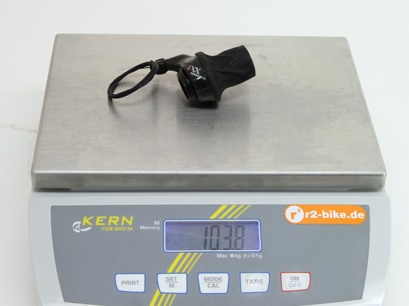

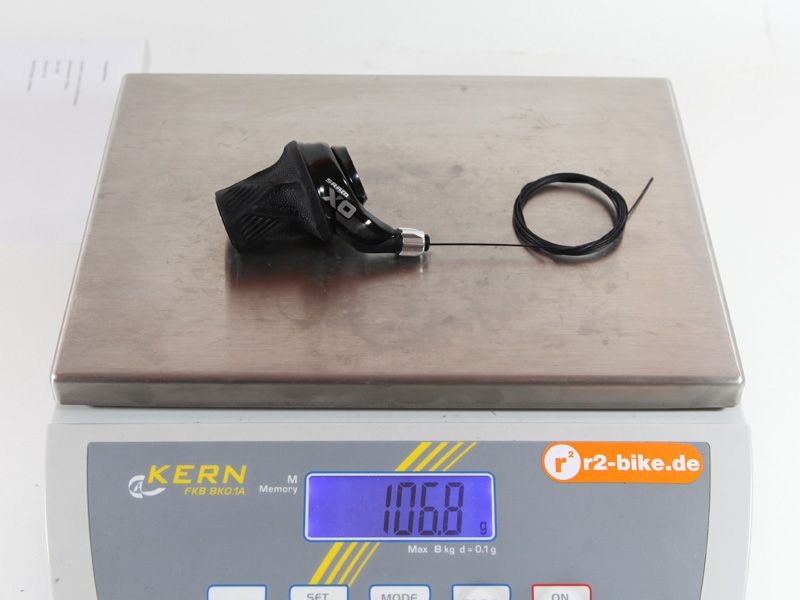

Messagede polo66 » Jeu 14 Juil 2016 06:32
Est-ce qu'il y a une différence entre les poignées tournantes GX, X01 et XX1.
Sur Probike ils annoncent une différence de poids de 50 grs entre la XX1 et la X01, mais j'ai quand même un gros doute....

Messagede Vasarely » Jeu 14 Juil 2016 08:55
La réponse en image....

Messagede polo66 » Jeu 14 Juil 2016 09:05
Merci pour la réponse!

Messagede PEDALATOR » Jeu 14 Juil 2016 18:05
polo66 a écrit:Est-ce qu'il y a une différence entre les poignées tournantes GX, X01 et XX1.
Oui, regarde sur mon site j'ai decortique la XX1 et la GX 2x11
La XX1 vaut 4 fois plus cher pour un capot carbone et un resoort de tension plus leger.
L'astuce est de prendre la GX et de remplacer son ressort de tension par celui de la XX1 qu'on peut acheter seule pour moins de 7€, de plus le collier de la GX est plus leger idem de sa vis de serrage
