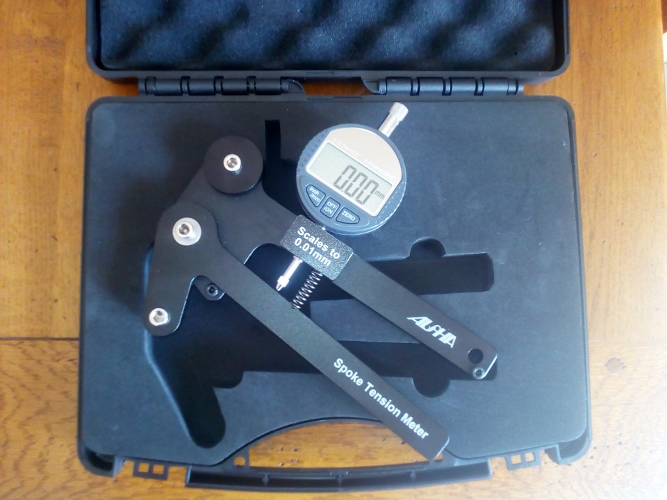

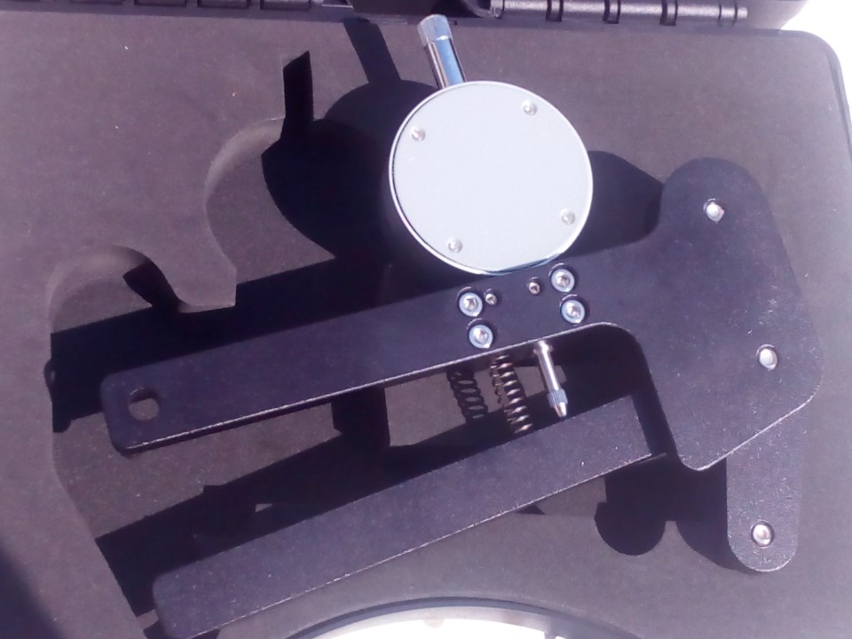

Petit CR rapide sur le tensiomètre que je viens de recevoir:
Mes premières impression sont très bonnes, la boite de rangement à un belle aspect, le tensiomètre est parfaitement calé et protégé.
Le tensiomètre est très bien fini (qualité des usinages, visserie, comparateur,...)
Maintenant la pratique, j'ai fait des tests sur ma paire de roues avec CX-RAY et en comparaison avec le park-tool tm-1 je trouve les mèmes mesures donc le tableau de mesure de tension fournis semble correct.
Le tableau de tension comprend les tailles suivantes: je suppose rayons ronds de 1,6/1,8/2,0/3,2 mm et rayons plat 0,9 x 2,2 mm (cx-ray / aerolite entre autre).
Pour le moment c'est un sans faute, je rappelle le prix 65 € livré.
Par contre pour ce type de produit je pense qu'il est quasi obligatoire d'avoir un banc de mesure pour ce faire ces propres mesures de tension, en rayons plat il n'y a que le cx-ray...
Rien d'autre à redire je suis :D

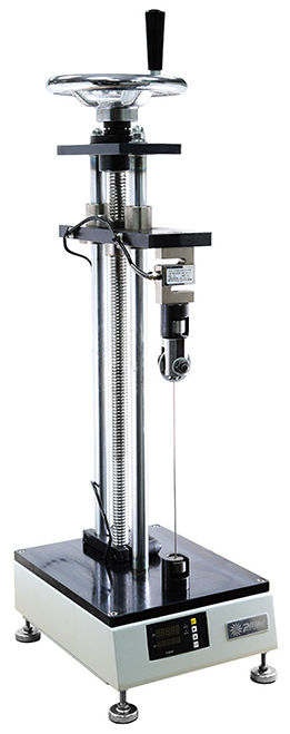

Pillar a un banc de calibrage au catalogue.
Mais je ne connais pas le tarif ni la disponibilité puisque cette société ne répond jamais à mes messages. :(

Bah au vue du prix du tensiomètre pillar (400 € environ) je dirai plus de 1000 € pour le banc. Bon moi avec le banc fait maison çà va me couter 70 € à tout péter et un peu de temps
