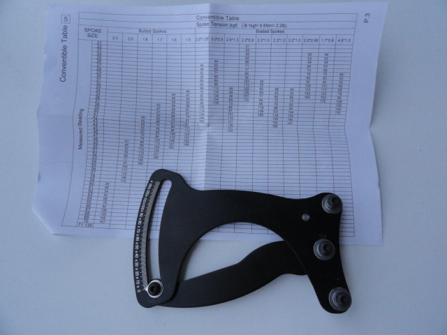

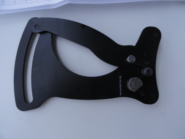

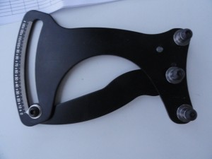

Messagede mich3 » Ven 19 Mai 2017 20:15
Bonsoir.
Je n'ai pas pu résister :mrgreen:
pour 40 euros et une chique
Ca équilibrera la tension de mes rayons .... pour les valeurs plus précises, je me prépare un banc de tension, avec peson numérique.
de face ! de dos ! et la feuille avec le tableau des valeurs ( ça, c'est a vérifier ! ),
mich3

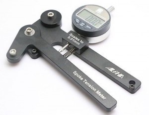

Messagede dams » Ven 19 Mai 2017 23:09
Moi aussi j'ai craqué si on veut, pour 65 € livré ça devrait être un bon complément avec le tm-1 que j'ai déjà. Réception sous peu.
dams

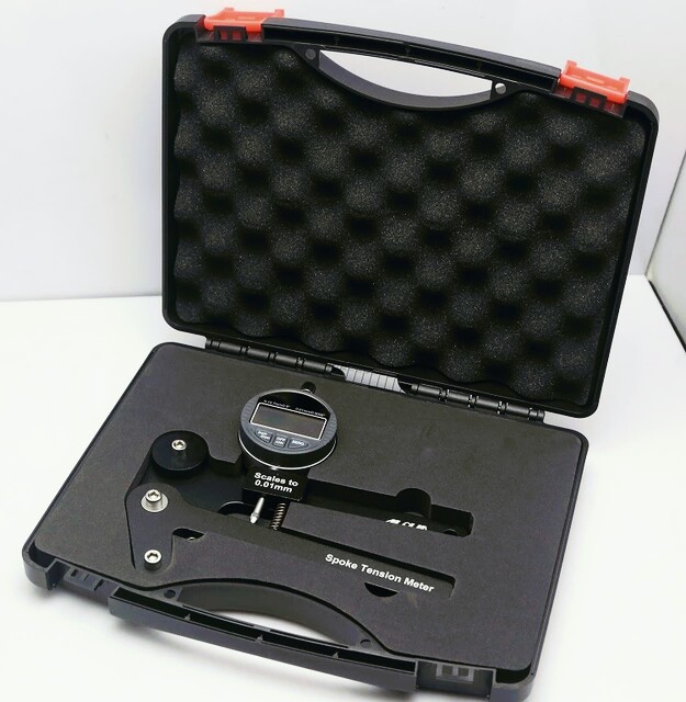

Messagede Doc holliday » Sam 20 Mai 2017 06:19
dams a écrit:Moi aussi j'ai craqué si on veut, pour 65 € livré ça devrait être un bon complément avec le tm-1 que j'ai déjà. Réception sous peu.
Tu as un lien stp dams
Messagede specialguest » Sam 20 Mai 2017 08:06
taiwan-alpha-Bike-Cycle-Spoke-Tension-Meter-Wheel-Builder
c'est un outil intéressant mais à la réception un peu brut de décoffrage, il est nécessaire de lubrifier les roulements et vérifier la tension des systèmes de maintien de la gauge de mesure sous peine d'obtenir des indications aléatoires et inconstantes.
Après cette révision, les mesures deviennent tellement précises qu'on se prend à chipoter et se prendre la tête pour des détails qui n'en valent pas la peine, la mesure au 1/10 suffirait largement.
Et paradoxalement je n'ai jamais réussi à obtenir une roue homogène, que ce soit avec des rayons DT Swiss, CN Spoke ou autres Sapim. Après avoir obtenu une roue ultra calibrée dans tous les sens (voile + saut) les rayons n'ont jamais la même et la bonne tension.
specialguest
