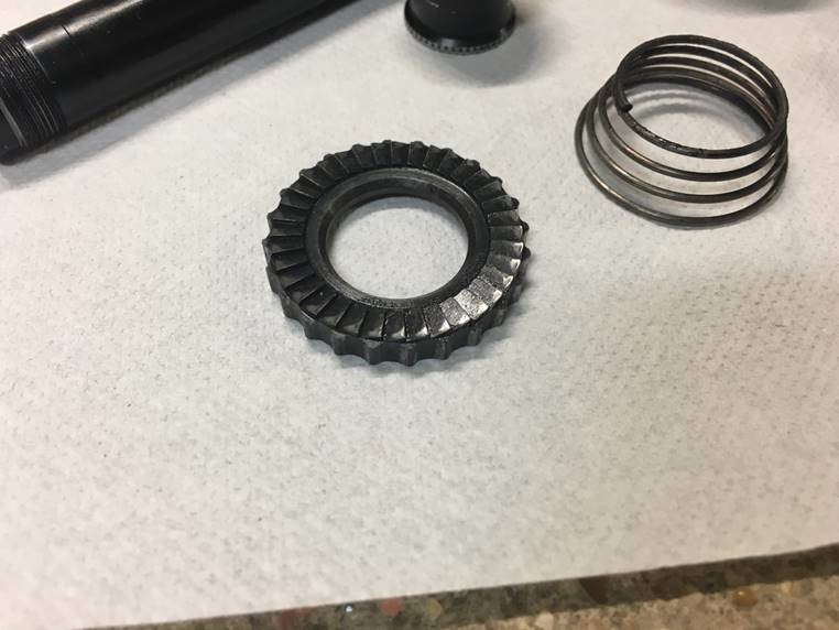

Messagede Seb-@. » Dim 26 Fév 2017 11:14
Dans un cas comme dans l'autre (moyeu Lefty, autres jantes), on a des solutions comme tu peux le voir avec ce client qui roule sur un F-Si : https://www.facebook.com/acseparts/photos/a.449370035180949.1073741827.449361815181771/881881918596423/?type=3&theater
Thomas m'a recontacté le 29/01 pour me faire un petit retour, ce que j'apprécie toujours. Il m'a autorisé à le publier sur Facebook mais je suis tellement à la bourre que je n'ai pas eu le temps de poster. Voici le copier-coller de son mail :
"Bonjour Sébastien,
je tenais après un an d’utilisation de ton moyeu arrière, faire une tout petit compte rendu.
j’utilise mon VTT de façon assez sportive en 1 an avec ce moyeu ,j’ai parcouru 5800km, grimpé 119000m le tout en 327h (exclusivement en tout terrain) dans toutes conditions et par toute température (jusqu’a -11°C le we dernier!). tout ça pour te dire que je n’ai jamais eu un moyeu aussi robuste, durant cette année, pas le moindre petit souci pas le moindre bruit. Un démontage nettoyage graissage tous les deux mois environ. Le top je suis super content. Tsu pourras le constater sur les photos jointes les traces d’usure du rachet sont très limités.
Le surcout à l’achat de tes moyeux est compensé par la fiabilité hors paire! Avec mes anciens moyeux Hope, auparavant, je consommais des roulements et des corps de roue libre (en alu forcément pas assez solide) ce qui revient très cher au final!
j’espère qu’il tiendra encore comme ça longtemps.
bonne continuation.
Thomas"
Voici le ratchet de Thomas et la photo qu'il a envoyée. Les traces de frottements, c'est la pièce qui se poli légèrement en roue libre :
Seb-@.
