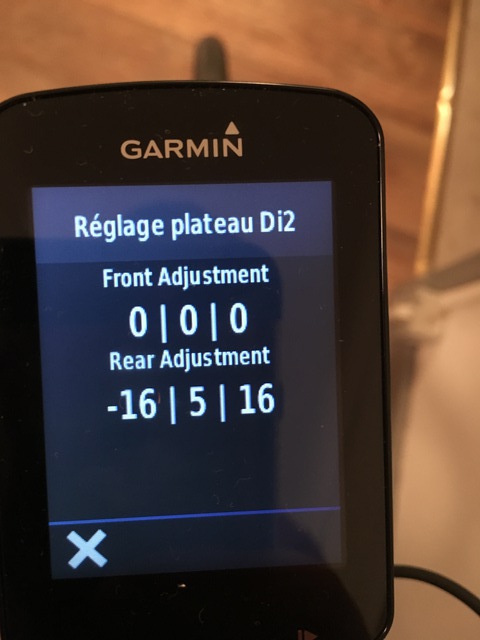

Messagede olivier.ti » Lun 30 Jan 2017 18:54
Suite à l'installation du D-Fly EW-WU111 sur mon ultegra 11, et de la nouvelle batterie BT (l'ancienne ne fonctionnait pas avec le WU111), je suis un peu embêté....
D'abord l'appli E-Tube merde tjrs au même moment, quand je tente de connecter mon capteur D-Fly (connecté auparavant dans les paramètres BT de mon iPhone 6s), et quitte inopinément sur cette deuxième page, je n'ai même pas le temps de rentrer le code par défaut qui est 000000 :
J'aimerais tester le synchroshift mais je ne peux aller au delà de cette étape.
Ensuite, rien à voir mais mon GPS garmin 820 communique avec le groupe et j'ai cette page qui s'affiche :
Que veulent dire les différents chiffres en sachant que les changements de vitesses fonctionnent bien.

Re: Shimano DI2 : Le sujet dédié
Messagede Klarf » Lun 30 Jan 2017 19:10
Oublie le synchroshift pour le moment, les firmware pour l'ancien dura ace et l'ultegra ne sont pas à jour.
Messagede olivier.ti » Lun 30 Jan 2017 19:19
Klarf a écrit:Oublie le synchroshift pour le moment, les firmware pour l'ancien dura ace et l'ultegra ne sont pas à jour.
Ok merci Klarf, mais tu penses que le bug de l'application vient du fait que les firmware ne sont pas à jour?
Et pour la question numéro deux concernant le réglage des dérailleurs peux tu m'éclairer?
Messagede 1sanglier » Mar 31 Jan 2017 13:41
Je dirais oui, il faut attendre les maj firmware.
La page correspond au micro reglages des dérailleurs.
Messagede olivier.ti » Mar 31 Jan 2017 15:53
Oui je sais bien... mais les valeurs -16 5 16 correspondent à quoi? Que cibler pour affiner les réglages?
Orbea Occam LTD
De Rosa 838 disc
olivier.ti
Messages: 161
Inscription: Dim 10 Juin 2012 14:24
Localisation: Pau
Messagede Doc holliday » Mar 31 Jan 2017 16:04
olivier.ti a écrit:Oui je sais bien... mais les valeurs -16 5 16 correspondent à quoi? Que cibler pour affiner les réglages?
Il y a 25 positions de réglage pour le Dura Ace (-12 à +12) et 33 pour l'Ultegra (-16 à +16). Ton dérailleur est sur la position +5

Messagede idinfo68 » Jeu 16 Fév 2017 21:10
Comme promis, d'autres photos...
Semi-SynchroShift and SynchroShift sont assez bluffant !
Ce nouveau groupe fonctionne à merveille, encore meilleur par rapport au DA 9070 !
