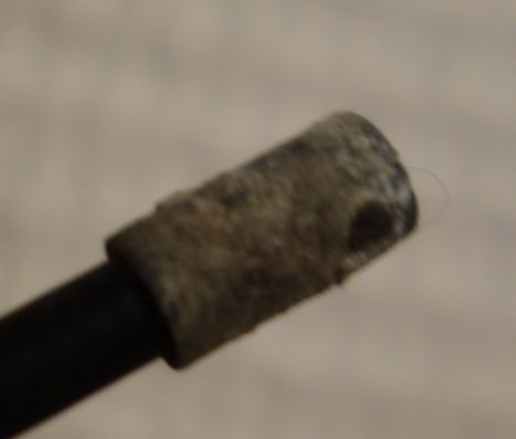

Messagede gillesF78 » Mar 18 Avr 2017 14:19
Salut !
J'ai retiré la câblerie pour la changer. Problème : un embout de gaine est resté coincé dans mon cadre au niveau du dérailleur arrière. Il est en métal, et il s'est coincé à cause de la crasse et du sel.
J'ai changé ma câblerie et j'ai remis de la gaine neuve dans l'embout coincé. Je m'inquiète un peu pour 2 raisons :
- je ne peux plus retirer le liner interne pour le changer (shimano reference Y80098100)
- je n'ai plus le choix que de mettre de la gaine et cable shimano (pas possible de faire une cablerie ILink avec liner sur toute la longueur)
Sans titre.png (45.18 Kio) Vu 21279 fois
Connaissez-vous ce problème ? Quelle solution pour retirer l'embout ?
Merci d'avance
gillesF78
Messages: 185
Re: Le sujet gaine
Messagede domino » Mar 18 Avr 2017 16:51
l'embout a un trou pour passer le cable ? et bien dans ce trou tu y visses une vis et tu tires , mets un peu de dégrippant avant , cela ne fera pas de mal
scott addict 5,350 kg
domino
Messages: 1644
Re: Le sujet gaine
Messagede gillesF78 » Mar 18 Avr 2017 16:58
Merci ! J'essairai ça dans quelques mois, au moment de changer mes gaines.
Edit : photo de l'embout de gaine côté manette --> complètement corrodé. Imaginez le merdier qui entoure celui qui est coincé dans le cadre...
gillesF78
