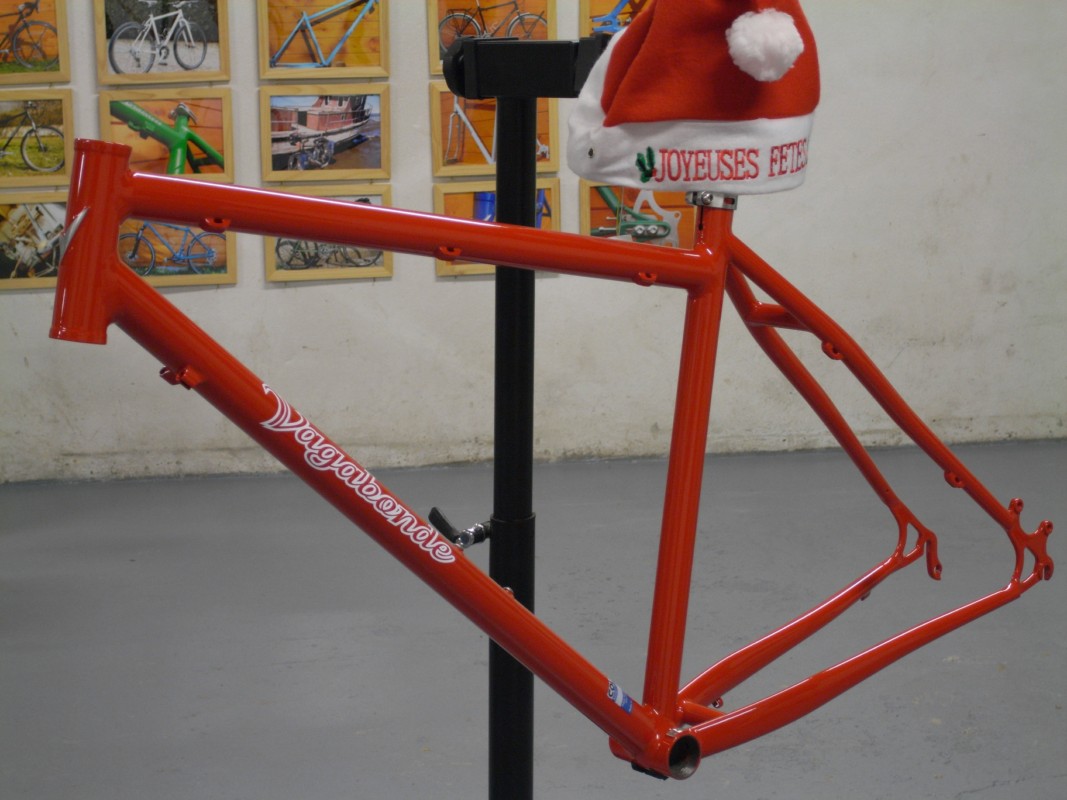

ça y est Patrice a terminé mon cadre :P , voici les premières photos.
La suite lorsqu'il sera à la maison !!

Messagede Espigoule » Dim 13 Déc 2009 15:26
Félicitations, tu as bien de la chance, le mieux n'arrivera qu'en mai de l'année prochaine :cry:
Par curiosité te rappelles-tu la couleur RAL à laquelle correspond cet orange et la finition (vernis, pailleté ?) ?

Messagede Erwanaa » Dim 13 Déc 2009 16:32
Espigoule a écrit:Félicitations, tu as bien de la chance, le mieux n'arrivera qu'en mai de l'année prochaine :cry:
la couleur n'est pas orange mais rouge carmin "3002 Carmine red", patrice a prit la photo sous néon,la couleur ne rend pas forcément au top. En plus selon les écrans le rendu n'est pas le même.

quelle élégance,racé,on en mangerait....tu connais son poids :?:

il faut avouer que le souci du détail et la finition ont l'air au top :shock: et le sont j'en suis certain :geek:

Messagede Erwanaa » Dim 13 Déc 2009 17:46
zéphi48 a écrit:quelle élégance,racé,on en mangerait....tu connais son poids :?:
non pas de poids pour l'instant, je le pèse à l'arrivée.

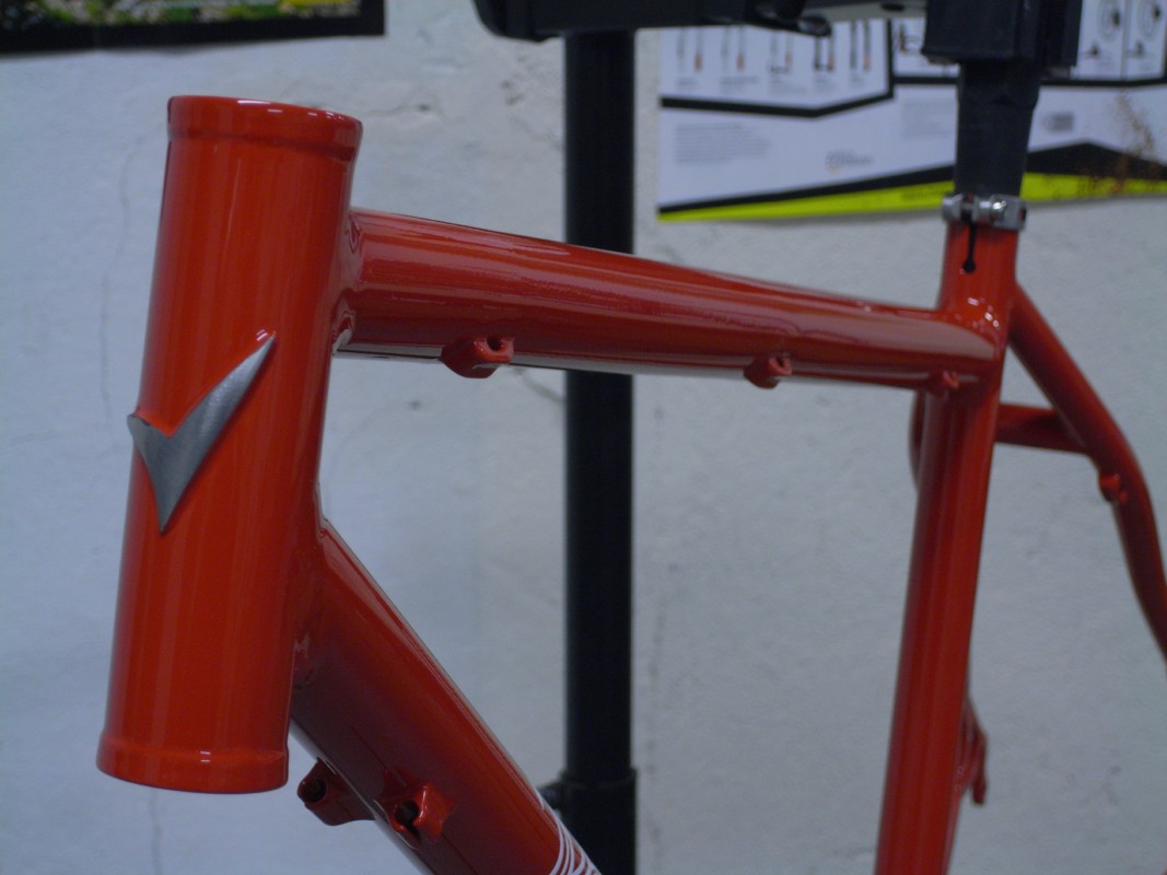

Messagede freshnet » Lun 14 Déc 2009 14:49
superbe!!!!
dis moi, c'est quoi ce nouveau serrage de tige de selle :?:

Messagede frosties » Lun 14 Déc 2009 19:16
freshnet a écrit:superbe!!!!
Si la question est pour les vélos de voyage : salsa lip lock.

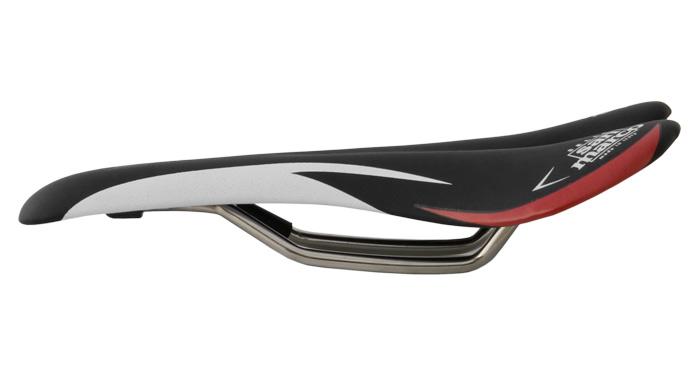

Messagede Erwanaa » Lun 14 Déc 2009 19:17
centaur a écrit:
On peut avoir une idée du montage ?
Montage prévu :
Fourche SID race blanche sticker rouge
roues ztr olympic/hope pro II/cxray serrages kcnc
JDD CK noir
freins XTR
potence syntace F99
cintre FSA K-FORCE LIGHT poncé et reverni
TDS KCNC
selle San marco Aspide titane
je la changerais peut-être pour quelque-chose de plus classieux et sobre en fonction du résultat
dérailleur arr XTR ancienne génération
dérailleur avt dura ace ou XT
shifters XT
cablerie ilink noir
et le pédalier en XT double pour l'instant, j'ai prévu de le changer mais je n'arrive pas à me décider :
- Rotor double de l'année dernière mais j'ai peur que l'étoile rouge fasse too much.
- KCNC k-type roulements externe
- XTR passé en double
votre avis sur le pédalier ?

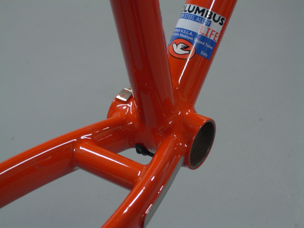

A force de contempler toutes ces réalisations, je finis par me rendre compte que je suis le seul a qui Patrice a installé le sticker COLUMBUS sur le tube de tige de selle..... :cry:
C'est dommage car le collier de serrage du dérailleur avant le cache a moitié....

Messagede Azero » Mar 15 Déc 2009 21:32
La position "classique" du sticker de tube c'est effectivement sur le tube de selle. normalement ça passe, mais avec ton dérailleur ça semble ne pas passer tout a fait.
maintenant, je ne me pose plus la question, entre les vis porte bidon et le dérailleur collier bas ou haut... basta... ya trop de monde pour un malheureux sticker. donc je le met systématiquement en bas du tube oblique.
Malheureusement, Columbus gère trés scrupuleusement la distribution de ses stickers, ce qui est une bonne chose dans le principe... sauf le jour ou on en a besoin d'un autre.
Si un jour j'ai un sticker Columbus Life en plus, je penserais à toi. je verrais avec Columbus lors d'une prochaine grosse commande. ;)

Messagede BiBi WET » Mer 16 Déc 2009 16:56
centaur a écrit:
Sympa la plaque de protection pour ne pas bousiller le tube en cas de "chain-suck".

Messagede Erwanaa » Mer 16 Déc 2009 17:01
Oui, j'avais trouvé l'idée intéressante, patrice l'avait déjà fait pour un autre cadre et j'ai repiqué l'idée. Sur mon carbone j'avais un malheureux bout d'alu au logo de la marque collé, il s'est envolé au 1er chainsuck et après c'est le carbone qui a morflé.

Messagede Wombatsly » Mer 16 Déc 2009 17:16
Erwanaa a écrit:
Oui c'était moi qui lui avait demandé pour mon vaga n°25 (comme noël), comme également le passage des durites sous les bases :P
Avec l'arrivée de l'hiver et la boue en RP, j'ai pu tester l'efficacité de la plaque ..... je la conseille fortement ;)

Messagede BiBi WET » Mer 16 Déc 2009 17:23
Erwanaa a écrit:
Oui mais là, contrairement au carbone, en cas de chainsuck un cadre acier ne craint pas grand chose. Sachant en plus que c'est réparable.
Malgré tout l'idée est bonne et ça donne une image d'un cadre bien pensé.
effectivement je ne crains pas pour le cadre en lui même mais pour la peinture, là c'est tranquille, un coup de polissage sur la protection pour lui redonner une nouvelle jeunesse et c'est bon.

Messagede Azero » Mer 16 Déc 2009 19:50
Oui c'est bien Bruno l'encadré! qui rentre d'une petite promenade de 25.000 km ;-)
le cadre rouge, ce n'est pas le tiens je pense, c'est l'autre rouge.
