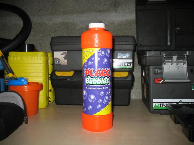

Ma première expérience de montage notube a été grandement facilitée par le produit ci dessous en remplacement de l'eau savonneuse :
Ce genre de mixture contient, en plus du savon, de la glycérine, ce qui la rend un peu "collante". J'ai tenté ça en désespoir de cause pour monter un MK retissent.
Après une heure de tentatives infructueuses, là en deux coups de compresseur, l'affaire était pliée :)

Messagede Seb-@. » Sam 4 Juil 2009 21:09
Est-ce que ce produit ne laisse pas un résidu susceptible de poser un problème de tenue du pneu lors de fortes sollicitations ?
Seb-@.
Messages: 7687
Localisation: 28 & 91
Messagede herve 38 » Dim 5 Juil 2009 07:37
a mon avis , il est préférable de ne rien mettre de gras sur les tringles et la jante en cas de montage notubes .

herve 38 a écrit:a mon avis , il est préférable de ne rien mettre de gras sur les tringles et la jante en cas de montage notubes .
Un fois que c'est sec, ce n'est pas vraimment gras mais ça reste très collant par contre...
Je me pose des questions sur les effets que ça peut avoir sur le scotch notube : Ce matin en cours de sortie, j'ai remarqué que la roue Av "moussait" par certains oeillets de la jante...
