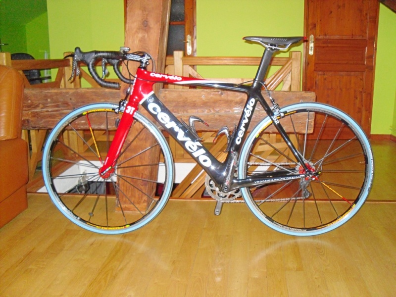

Messagede Modo » Jeu 14 Oct 2010 11:54
lagouve a écrit:Lolo ,
merci pour tes conseils , pour infos la tige de selle est d'origine celle des S2 et S3 et la personne qui a fait cette etude posturale est tout a fait sérieuse ;-). Mais peut etre que j'ai une morphologie vraiment "etrange" :mrgreen: ....
Alors pour en avoir le coeur net et affiner vos analyses ...(si les modos souhaitent basculer dans le sujet etude posturale :?: ..)
Taille 178 cm
Entre Jambe 84 cm
Fémur 57 cm
Tibia 53 cm
Largeur epaule 42 cm
Humérus 36 cm
Avant bras 26 cm
Mon recul de selle actuel est de 9 cm ...
Help yourself :geek:

rickyfirst a écrit:Un Cervelo en taille 56 a un angle de tube de selle de 73° (comme tous les Cervelo), c'est une valeur très 'normale' et en tous cas très commune pour un cadre de 565 mm de long.
Un recul de selle de 9 cm pour une personne ayant une entrejambe de 84 cm me semble aussi une valeur qui n'est pas excessive.
D'une façon générale dire qu'il y a des valeurs de recul excessive qui provoque des pertes de rendement c'est un peu rapide simplement en regardant un cadre. La valeur de recul de selle dépends de caractère morphologique et des aptitudes musculaires de certains.
Personnellement, j'ai passé un test sur un vélo dont on pouvait modifier l'angle de tube de selle en roulant. Ce vélo mesurait également la puissance. Je suis arriver à ma meilleure puissance pour un angle de selle de 72°. Comem quoi, très difficile de dire à une personne tu es assis trop loin sur base d'une photo du cadre.
Ce qui m'interpelle plus dans la démarche, c'est le choix de manivelles de 165 mm. Personnellement avec 890 mm d'entrejambe pour 1m81 et un recul au creux de selle de selle de 270 mm et une hauteur de selle de 775 mm en speedplay 4 trous, je suis en 172,5 mm.
Peux tu nous donner ton historique vis à vis de cette longueur de manivelle ?
Ou as tu fais ton étude posturale ?

Messagede lagouve » Jeu 14 Oct 2010 13:21
J'étais en 172.5 avant , je suis allé voir un Kiné à grenoble qui est "specialisé" dans les pathologies du vélo et qui met son expérience à disposition des cycliste afin de parfaire leur positionnement .
La prise de mesures à d'abord montré que j'avais un tibia trés long 53 cm pour 57 cm de fémur un ratio assez peu commun d'ailleurs selon lui .
Il a repris les quotes de mon velo les a reproduite sur un velo egonomique et j'ai passé 2h à pedaler à 200 w et on a modifier certains paramêtres jusqu'a ce que je me sente parfaitement bien sur le vélo. C'est méthode n'est donc pas purement théorique , elle est justement epprouvée. Parmi les éléments que nous avons modifié , la longueur des manivelles est le paramêtre qui a fait que d'une bonne position je me suis retrouvé dans une position d'équilibre total sur le vélo, une impression de légèreté, la sensation de faire coprs avec la machine et un gainage du bassin et de la ceinture abdominale parfait favorisant la transmission de la puissance .
Que dire de plus . Si j'y était allé avec certaine certidutes , elles ont volé en eclat lol .

Messagede mecacote » Ven 15 Oct 2010 06:21
lagouve a écrit:Tibia 53 cm ....ne pas oublier d'ailleurs pour ma culture comment se mesure le recul de selle au creux de selle ?
La mesure du recul de bec de selle se fait avec un niveau de 150 cm mis en appui devant la boite de pedalier . On mesure la distance jusqu'au bec de selle et on deduit la moitie du diametre de la boite .
Pour le creux de selle , chaque selle a ses propres dimensions et il faut fairte attentiuon a certains modeles dont le creux est différent " à vide " et " en charge " .
En réalité lors de l'EP on va calculer une valeur " transparente " pour le cycliste : " le recul de creux de selle morphologique " qui va tenir compte de :
- la morphologie
- la longueur des manivelles
- la pratqiue cycliste
Pour ensuite donner des valeurs facilement mesurables.

Messagede rickyfirst » Ven 15 Oct 2010 07:54
Sans acheter de niveau de 1m50, tu peux mesure de façon fiable ton recul de selle en plçant ton vélo parralèlement à un mur avec la roue arrière en appui sur un mur perpendiculaire au mur sur lequel est appuyé ton vélo.
- tu mesures la distance entre le mur sur lequel est appuyé ta roue arrière et l'axe du boîtier de pédalier --> côte A
- tu mesures la distance entre le mur sur lequel est appuyé ta roue arrière et le creux de la selle --> côte B
Le recul de selle est la valeur A - B.

Messagede lagouve » Ven 15 Oct 2010 20:43
Bon j'ai mesuré l'ecart est de 22,5 cm pour un femur de 57 cm alors c'est grave docteur ?

Messagede rickyfirst » Dim 17 Oct 2010 06:42
lagouve a écrit:Bon j'ai mesuré l'ecart est de 22,5 cm pour un femur de 57 cm alors c'est grave docteur ?
Non, c'est plutôt dans la fourchette haute mais nullement excessif.
Il est à noté qu'il n'y a pas que la longueur du fémur qui détermine le recul de selle. Au niveau morphologique la taille des pieds, influnece également. Au niveau structure musculaire, il y a également une influence. Si le rapport fibre lente fibre rapide penche en faveur des fibres lentes, un recul plus important sera plus efficace.
