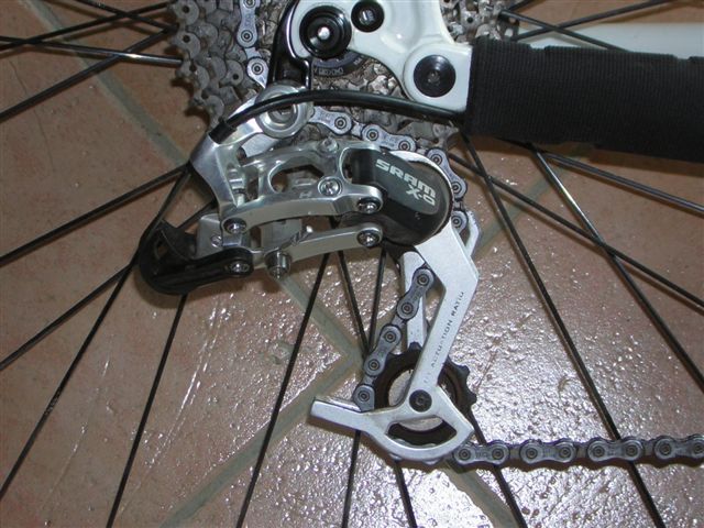

Messagede $eboss » Dim 1 Avr 2007 13:55
la RAGE
manche du VOT a noisy sur oise et accessoirement chpt departemental du val d'oise...
des le start j'avais les watt...je me retrouve en haut de la bosse avec un ex gitane...on fait 1 tour ensemble (sur les 2)...vers la fin je commençais a avoir de gros chain suck because terrain trop trop gras...obbligé de m'arrété dans une bosse puis repartir....il me met 50m.....on arrive a 2km de la fin du 1er tour et là chain suck..enfin je croyais...je descend du vélo et en fait c'est:
pate de derailleur arraché et chape cassé en 2...du X.0 carbone...la rage...a ce moment là j'avais un peu plus d'1 minute sur eric weber et 3 min sur les autres poursuivants..bref on avait fais le trou!
donc obligé d'arrété....put* de me-de, j'allais chopé le maillot de champion du VOT ufolep et sans doute faire un podium dans ma caté!!!

Messagede zrv » Dim 1 Avr 2007 14:41
Ce qui t'arrive, je l'ai vecu deux fois lorsque le X0 à chape carbone est sorti et que je me suis empressé d'avoir ce joli nouveau joujou.
A chaque fois c'était dans la boue collante, des cailloux sont remontés dans la chape qui à explosé en deux, la chaine s'est trouvée libérée et plus tendue ce qui a déclenché la casse de la patte dérailleur sous la contrainte.
Comme ce X0 est entièrement démontable, j'ai depuis remplacé la chape et son support par celle d'un X9 en alu à 59 €, et depuis (cela fait plus d'un an) plus aucun souci.
Voici une petite photo, dans ce cas le dérailleur fait 209 grs, le galet du bas est celui de l'ancien X0 (à roulement), par contre celui du haut est spécifique et n'a pas de roulement (axe décentré), excusez pour la poussière, c'est celle de Cassis et j'ai pas encore eut le temps de faire le nettoyage:

Messagede $eboss » Dim 1 Avr 2007 14:44
je vais le faire passer en garantie en plus c'est la chape qui est cassé en 2.....je sais pas sivous voyez sur la tof....
demain j'appel savoye..j'étais en cofac l'année derniere....aprés je vois si je passe en shimano + rocket!
car ça fait 3 fois que je casse un x.0:
-1 fois c'est une buche qui est rentré dans mes pignons...2 rayons cassé,pate et der cassé... (x.0 alu)
-a gueret dans une bosse (x.0 alu)
- today a ma course
$eboss
Messages: 13124
Messagede zrv » Dim 1 Avr 2007 14:49
$eboss a écrit:je vais le faire passer en garantie en plus c'est la chape qui est cassé en 2.....je sais pas sivous voyez sur la tof....
Perso, aprés expertise, ils ont toujours refusé et me proposaient une réparation dont le coût était supérieur à l'achat d'un dérailleur neuf. :roll: :lol: :evil:
zrv
Messages: 1534
Localisation: Normandie
Messagede $eboss » Dim 1 Avr 2007 14:50
moi il m'avait renvoyé une chape neuve la 1er fois et la seconde fois un der cassé pour que je recupere les pieces ;-)
