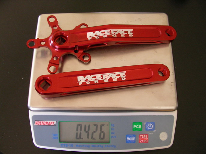

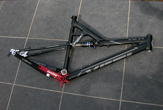

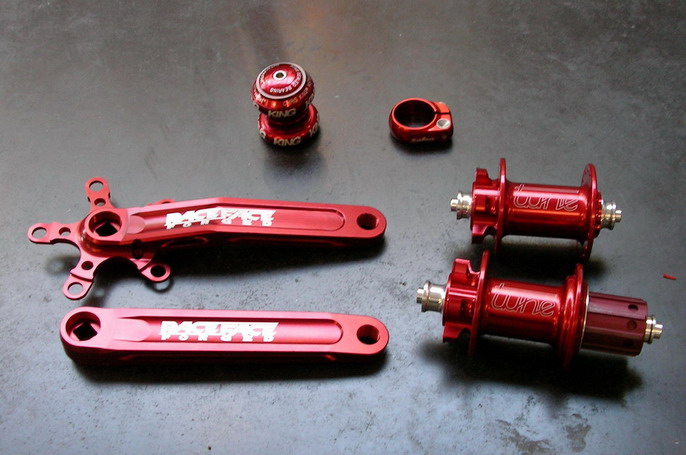

Bon, ca y est, j'ai trouvé le pédallier ROUGE que je recherchais pour mettre sur mon YETI ASR-SLc Noir ano.
Je l'ai trouvé NEUF dans un stock d'un VPCiste Anglais. Coup de bol ! en axe caré et non ISIS: re-coup de bol.
Avec ces accesoires, je peut 'ENFIN !) commencer à monter mon vélo qui devra etre Largement SOUS les 10kg tout complet et dont voila le descriptif.

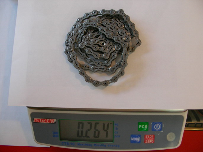

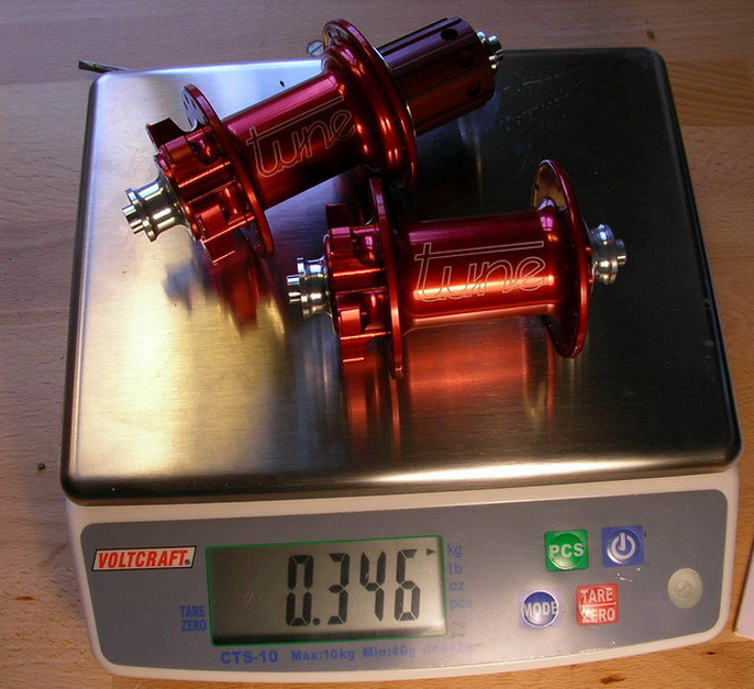

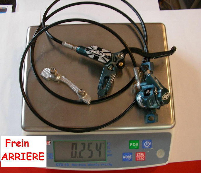

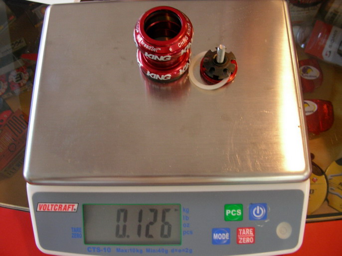

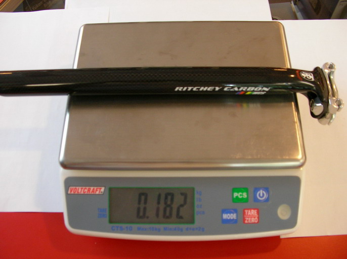

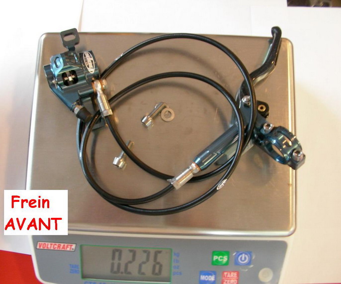

COMPOSANTS et POIDS (mesurés par moi même la plus part du temps)

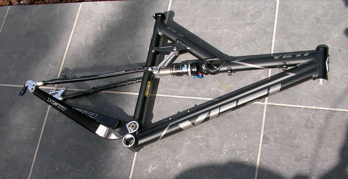

cadre Cadre ASR SL full carb/RP23/vis titane 2100gr
Fourche NouvelleManitou R7 carbonne (en attente) 1280gr
Pédalier RaceFace Turbine rouge+3 plateaux+axe Specialite TA Ti 770gr
Freins Hope Mini Pro AV+AR 650gr
Dérailleur AV XT 175gr
Chaine marque KMC (modele ???) 264gr
Dérailleur AR X0 198gr
K7 XTR 11/32 225gr
Comandes X0 Twister ( 2pcs) 200gr
Tige de selle Ritchey WCS Carbone: 182gr
Selle Italia SLR - homme 200gr

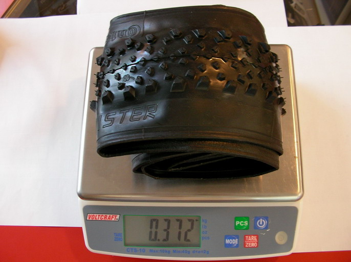

Pneus Continental Twister Supersonic 1.9 750gr
Roues ZTR Olympic/ CX Ray /King Kong Supershaft 1400gr

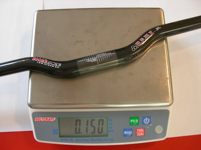

Cintre Race face Next SL 150gr
Potence A trouver ? 125gr
Jeu de direction ChrissKing 120gr
Pédales Crank Bros Eggbeater Ti (pas les 4Ti à 200gr, car mon modele Ti à 200gr, lui il a un resort...ROUGE ! ) 250gr
Serrage de roues Controltech Race screwers Ti (pas serrage rapide pour éviter les vols de roues) 47gr
Grip 100gr
cables 100gr
9286 grammes + ???
La c’est le Frein ARRIERE, un peu plus lourd que l’AVANT
- Je pense utiliser une de ces 2 potence. Qu’en pensez vous ?
bon, pour finir, une premiere idée de ce que ca va faire NOIR et ROUGE

- 1 - Pour le boitier de pédalier, je pense utiliser l’ AXIX LIGHT PRO
De Specialites TA ( 145 gr avec Axe en titane TA 6V ) . Qu’en pensez vous ???

Attention avec ce modèle de pédalier RaceFace Turbine : Les "trous" de fixation du petit plateau sont assez fragiles car il y a peu de filatetages dans l'alu(1). Sur les versions suivantes, Race Face avait d'ailleurs corrigé le tir en soudant sur la face interne du pédalier une sorte d'écrou, ce qui doublait presque l'épaisseur du filettage.
(1) : A cause de ce petit détail, je me suis retrouvé à faire une transmaurienne en 34x34 comme développement mini :(
Etant donné ton poids, évites les axes de pédalier en Titane. En route ces axes étaient déconseillés au dela de 80-85kg, sachant qu'en VTT on est bcp souvent debout sur les pédales le risque de casse est acru.
