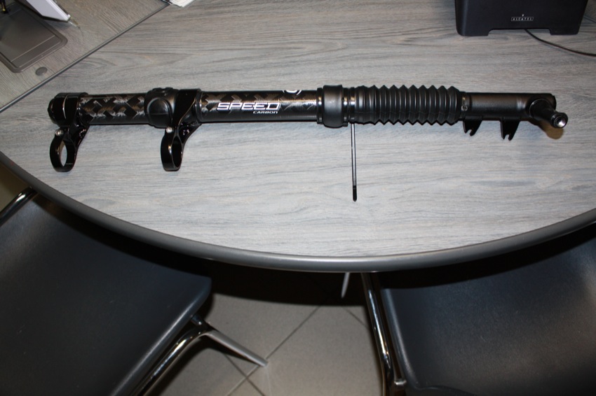

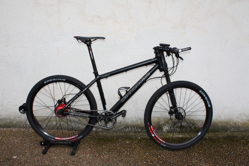

Messagede cvgeorget » Sam 7 Fév 2009 20:18
Pour la lefty voici une photo complète

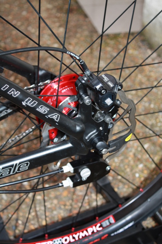

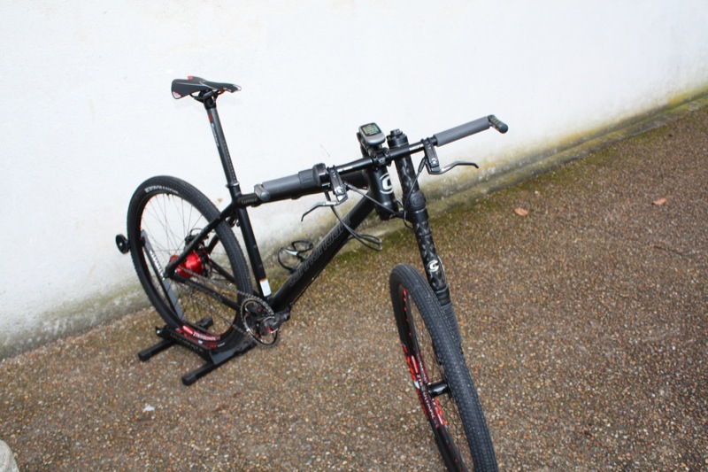

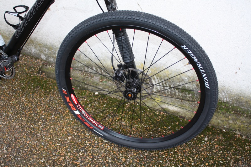

Messagede cvgeorget » Sam 7 Fév 2009 20:27
Voici quelques photos du nouveau montage
le poids
le bike
pneu
quelques poids :
Ancienne roue complète avec pneu et disque 3kg200, nouvelle 2,95 kg
ancienne fixation de disque et rohloff : 78 grs nouvelle 22 grs
disque marta rohloff 112 grs

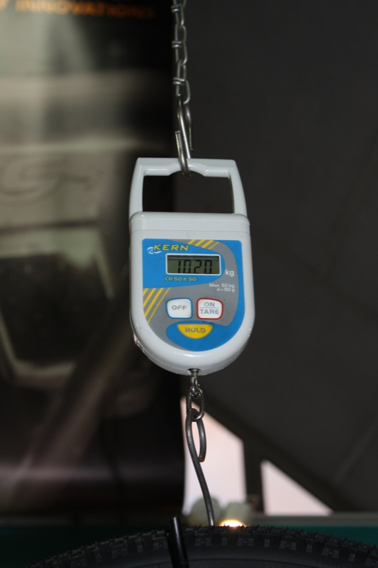

Messagede cvgeorget » Sam 7 Fév 2009 20:30

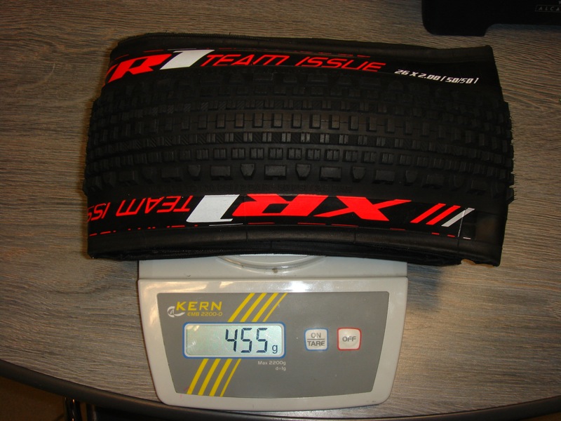

poids :
nouvelle roue avant avec xr1 team issue 1.249 kg
poids ancienne roue 1.484Kg
moyeu lefty origine 133 grs.
125 grs avec vis alu woodman
16 rayons 262 sapim cxray 68 grs
16 rayons 260 mm sapim cx ray68 grs
tetes rayons dt rouge 20 grs
jante 339 grs
tige de selle c3 selle tundra 510 grs
tige de selle syntace selle xxl 398

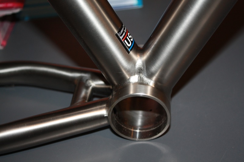

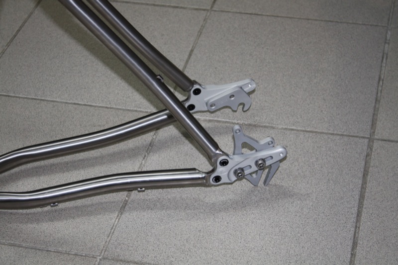

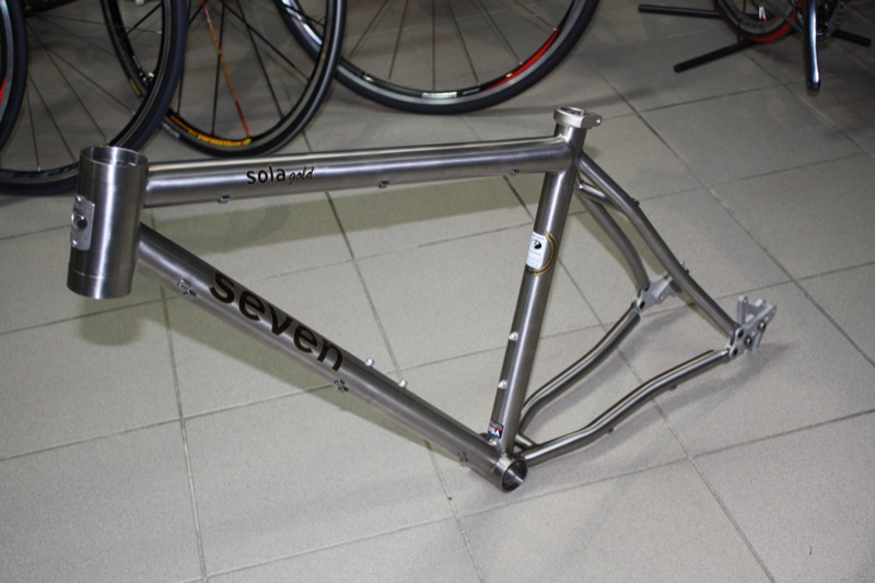

Messagede cvgeorget » Sam 7 Fév 2009 20:33

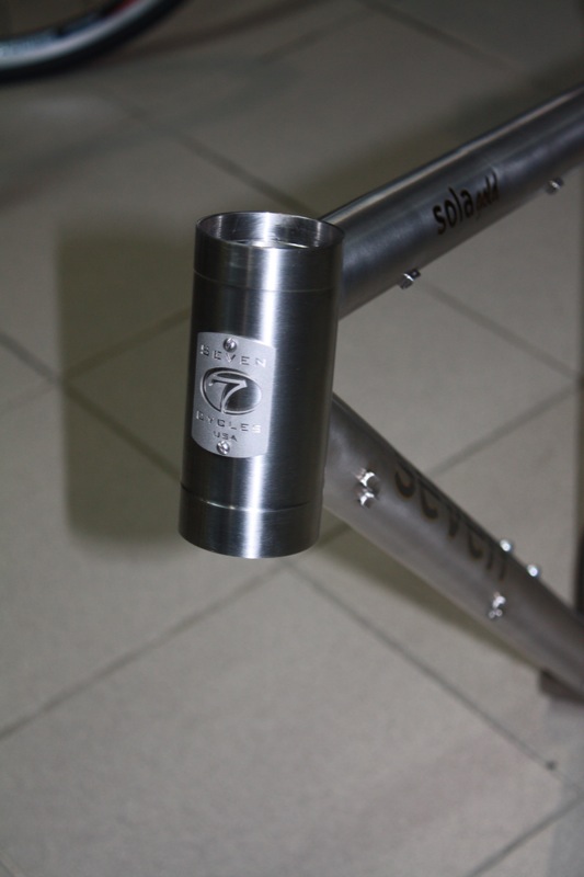

Pour le plaisir de yeux
Voici la photo d'un cadre seven sola gold, avec fixation rohloff, boitier bb30 et douille headshock. ce n'est pas le mien.

Messagede Pat2A » Sam 7 Fév 2009 20:33
Pourquoi ce choix du Rolhoff rouge par rapport au noir du moyeu AV?
Sinon, j'adore!
Edit: Et pourquoi des rayons de différentes longueurs, je croyais que les flasques du moyeu Rohloff étaient strictement symétriques?

Messagede proracing » Sam 7 Fév 2009 20:34
poids du cadre ?

Messagede cvgeorget » Sam 7 Fév 2009 23:23
Je n'ai pas le poids exact en mémoire du seven, 1kg5 je crois

Messagede brunothebiker » Sam 7 Fév 2009 23:43
c'est enfin le vélo de Jul ça, BB 30 et douille Headshok? :D
brunothebiker
Messages: 833
Inscription: Mer 20 Avr 2005 10:36
Localisation: sur le GR... 5, de préférence
Messagede Thierry » Dim 8 Fév 2009 10:33
brunothebiker a écrit:c'est enfin le vélo de Jul ça, BB 30 et douille Headshok? :D
Il va devenir fou en voyant ce cadre....

Messagede cvgeorget » Dim 8 Fév 2009 12:38
Petite sortie en vtt ce matin, avec le cannon, ras, roues plus rigides. très bonnes sensations.

Messagede clarinn » Lun 9 Fév 2009 14:20
Et les pneus :?:
clarinn
Messages: 305
Localisation: Bretagne
Messagede cvgeorget » Lun 9 Fév 2009 14:41
Pour les pneus, de bonnes sensations, le rendement à l'air excellent, à confirmer dans le temps, c'est un profil pour terrain sec, donc hier j'étais bien presque partout, sauf une montée en boue, ou c'était limite, par contre en descente l' adhérence est excellente, même en dévers boueux. Bon si le temps reste humide je remonterais les mud x, le xr1 sera trop limite dans la grosse boue.
Sinon montage sur ztr avec préventif, très facile, tout à la main, le pneu claque direct, il garde bien l'étanchéité. A voir la résistance dans le temps aux crevaisons.

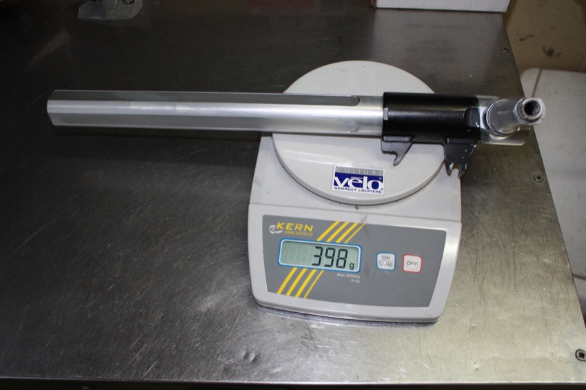

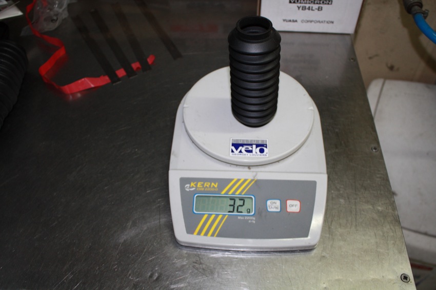

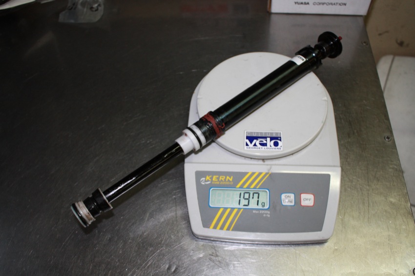

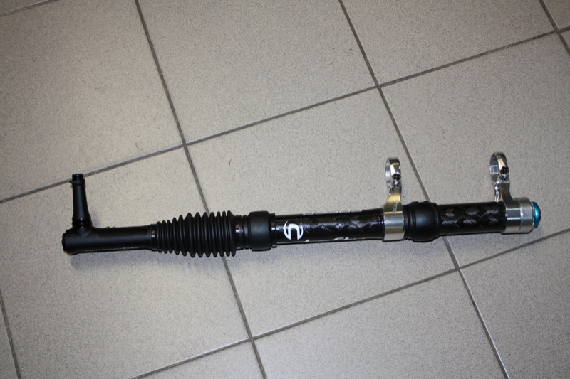

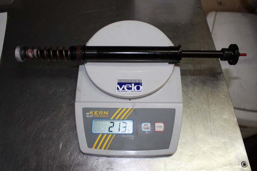

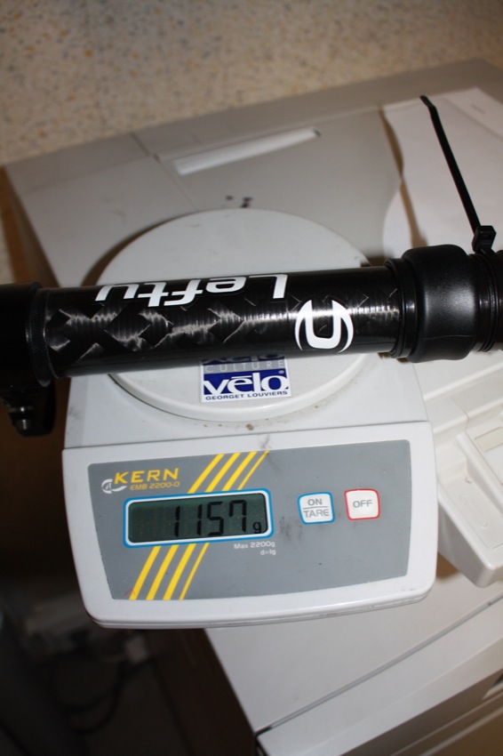

Messagede cvgeorget » Jeu 26 Fév 2009 20:45

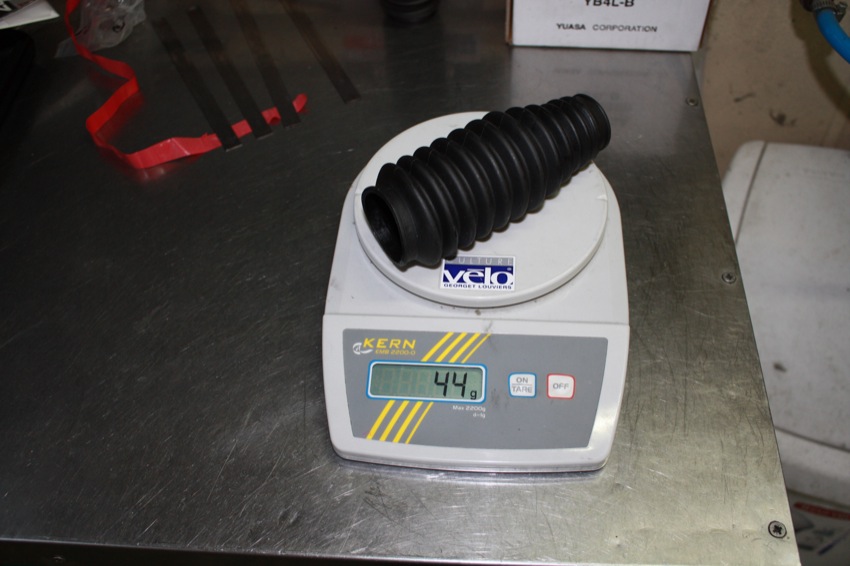

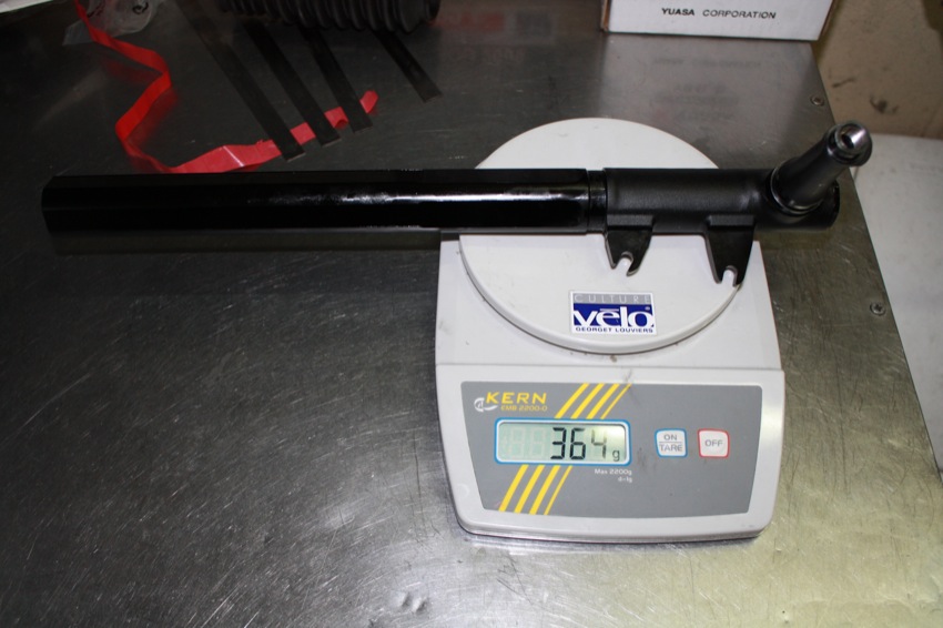

Quelques photos pour patienter
cartouche lefty carbone sl :
Image + 15 grs environ de tube de callage alu
cartouche solo air 09:
bas de fourche lefty carbone sl :
bas de fourche opi, avec entretoise pour volume d'air
boot kit classique
boot kit slim
lefty carbone sl 09 opi : avec vis titane
c'est tout pour ce soir

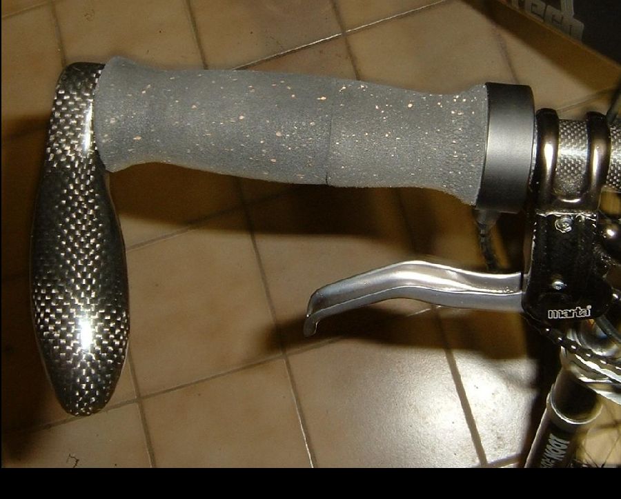

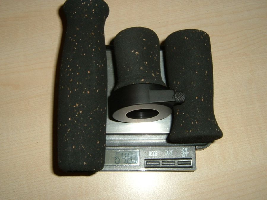

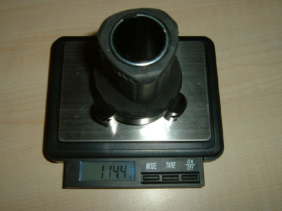

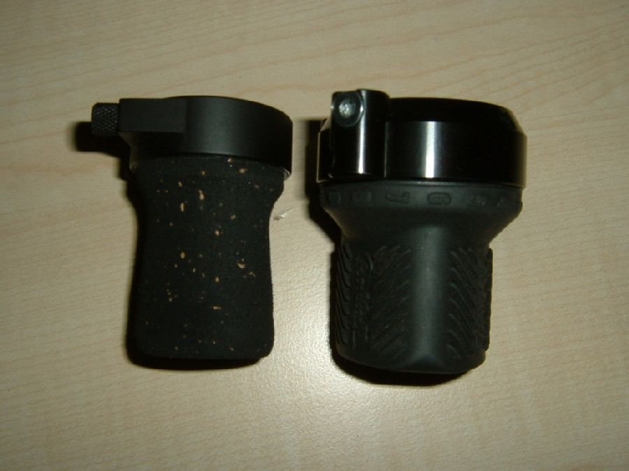

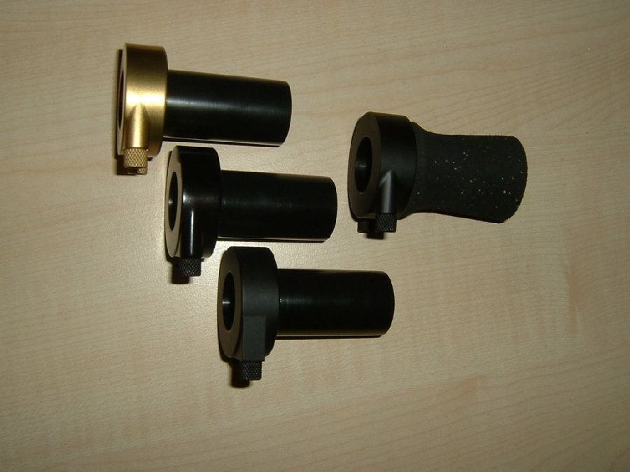

Messagede morris » Jeu 26 Fév 2009 21:53
Ni l'un ni l'autre, c'est du Smart Components mais il est à 41g avec la mousse.
L'oeuvre d'un Allemand, que j'ai découvert en furetant sur mtbr.de, son pseudo Speedskater.
Je l'ai payé ce soir pour le shifter et le kit complet de mousse (même prix que le Tune ou le Rewel) et je devrais le recevoir dans quelques jours je vous en dirais plus à ce moment là (photos, pesées, montage et essais...)
Il a un post spécifique : http://www.mtb-news.de/forum/showthread.php?t=290936
Voici quelques photos du gripshift tirés du post sur mtbr.de
Pour comparer avec la poignée Rolhoff
Le kit vendu gripshift + mousses.
Image[img]
Le montage effectué :
Différentes finitions (sortie de cables ronde ou angulaire) et coloris (noir mat ou brillant et doré) ; vis de tension de câble pour cable normal ou ilink/nokon plus courte :
J'ai aussi les tarifs et l'adresse mail du fabricant qui parle très bien anglais et est prêt à répondre à toutes questions.
Pour info un Rewel fait 64g et sans la mousse de surcroit.
Voilà c'est à peu près tout ce que j'en sais.
Reste plus qu'à !!!

Messagede proracing » Jeu 26 Fév 2009 22:01
Il lui est arrivé quoi a ton bas de fourche SL ?

Messagede cvgeorget » Ven 27 Fév 2009 08:15
Pour le bas de fourche, c'est un test de polissage.

Messagede DIM22 » Ven 27 Fév 2009 12:40
et fixation de l'etrier cassée, non?
DIM22
Messages: 388
Inscription: Ven 30 Mar 2007 22:28
Localisation: deux sevres
Messagede ubo » Ven 27 Fév 2009 12:53
non c'est comme ca sur les lefty
