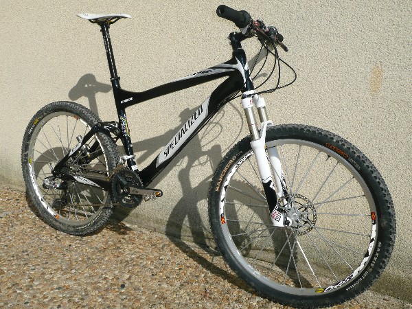

Bon maintenant que j'ai (enfin) vendu mon Stump, petite remontée de post pour vous présenter la version définitive de mon Spécilized Epic Marathon Carbone 08 (mise à part les roues mais le budget aprés mariage empèche tout changement immediat :? ).
N'hésitez pas à donner votre avis quand au montage de certaines pièces ou sur un éventuel changement :wink:
ANCIENNE CONFIG :arrow: Poids complet :arrow: environ 10,350 Kgrs
Cadre => Spécialized EPIC Carbone taille L => 2433 Grs
Fourche => RS New SID Race => 1514 Grs
Roues => XMAX SL Disc => 1676 Grs
Pneus => Larsen TT Lust + Toro 2.15 (avec prév) => 1504 Grs
Freins => AVID Juicy Ultimate 160 => 488 Grs
Disques => HOPE Mini Light 160 vis Ti => 84 + 85 Grs
Pédalier => SHIMANO XTR Ct2 => 767 Grs
Pédales => XPEDO Ti/Ti => 203 Grs
Cintre => Easton EC 90 SL 560 => 98 Grs
Potence => Syntace F99 vis Ti =>96 Grs
Tige de selle => KCNC Ti ProLite 30.9/350mm => 151 Grs
Selle => Italia SLR Carbonio GelFlow=> 134 Grs
Collier de selle => Spécialized Alu vis Ti => 17 Grs
Poignées => TITEC Mousse coupé => 12 Grs
Dér arr => SRAM XO BlackBox galets KCNC => 184 Grs
Dér avt => Shimano XT tirage bas only vis alu => 129 Grs
JDD + Exp => Stronglight Céramique / Caps spé carbone+vis alu => 63 Grs
Attaches rapides => KCNC Mtb => 44 Grs
Manettes => SRAM Twister XO => 170 Grs
Cassette => SHIMANO Dura-Ace tuned 12/27 => 160 Grs
Chaine => SRAM PC 1090 HollowPin/HollowPlate 108 maillons => 243 Grs

Messagede 311art » Mar 26 Aoû 2008 17:08
Je le trouve vraiment très très sympa! Mais pour la fourche tu n'auras plus l'exclu... je suis désolé :wink:

Messagede Hardtail-rider » Mar 26 Aoû 2008 17:33
Superbe le cadre :wink: petit reproche pour les roues (mais bon tu t'y attendais) et pour les pneus, les LUST pèsent un âne mort :shock:
Il manque une petite touche de couleur aussi mais bon si tu aimes quand c'est ultra sobre, quetion de goût! :wink:

Messagede bread » Mar 26 Aoû 2008 17:36
c'est trés perso mais je ne le trouve pas "racé"

Messagede lemairevtt » Mar 26 Aoû 2008 21:03
perso j'acroche pas avec les stickers noir, j'aurais mis les rouges avec des petites touches à l'avenir, moyeux ou autre ça le rendrait justement plus racé :wink:

Messagede puegovtt » Mar 26 Aoû 2008 21:40
lemairevtt a écrit:perso j'acroche pas avec les stickers noir, j'aurais mis les rouges avec des petites touches à l'avenir, moyeux ou autre ça le rendrait justement plus racé :wink:
Je suis d'accord avec vous sur le fait qu'il fasse un petit peu vélo papy mais en même temps c'est aussi dû au fait que j'ai laissé quelques bagues sous la potence. Je risque de là descendre un petit peu :!:
Aprés je pense changer les freins pour les news juicy ultimate mag en blanc.
Et puis ben pour les sickers, y'a toujours les rouges dessous au cas où :wink: mais pour le moment il me plait bien comme ça et en plus j'ai toujours aimé le sobre. Quand j'aurais le new Epic en S-Works rouge et noir je me mettrais aux petites touches de rouge :!:
En même temps lemaire ton Mérida décalque vraiment grave, je le trouve vraiment trés trés bôôôôôôôôôôôô malgré que je ne sois pas un fan absolu des couleurs flashy :!:

Messagede fbi » Mer 27 Aoû 2008 10:47
perso j'adore cette combinaison de couleur, c'est sobre et racé.
Pour les roues, des ZTR moyeux Tune KK blancs, pour les pneus, quelque chose d'un peu plus light (tout en gardant du volume) de chez Conti, Schwalbe ou Kenda, avec 50-60ml de Notubes dans chacun.. Là ce sera parfait, et la barrière des 10kg sera enfoncée :wink:

Messagede puegovtt » Sam 30 Aoû 2008 13:37
Bon 1er petit CR de ce matin avec ce petit Epic :arrow:
Bon d'abord je n'ai pas tout de suite resentit la différence de poids avec mon ancien Stump120 (y'a que 100Grs sur le cadre et 300Grs sur le vélo complet),
mais malgré tout dés que la pente s'est élevé la différence là est...... énorme :!:
Plus grande rigidité du train arrière (toujours en comparaison au Stump).
J'avais une petite appréhension concernant la position (passage du semi-relevé au plat) mais que neni! J'aurais même tendance à la descendre de 5 je pense.
Voila sinon en descente vraiment aucuns reproches à lui faire, bonne stabilité et bonne maniabilité (meilleur en stab quand même).
La fourche: je pense pas avoir trouvé mon réglage encore mais je pense que ça va venir! Mais il y a un bon équilibre avec l'arrière (pour le moment aucuns pbs avec le brain même si j'ai choisi la position la plus ferme).
Voila sinon les roues ça devient catastrophique, tellement faibles en rigidité que j'ai touché des 2 côtés de l'arceau avec le pneus :evil: (je l'ai même entendu frotté sur des relances...)
Vivement que je me trouve une bonne paire :roll:
Voila pour plus de feeling faudra encore quelques sorties mais je pense être sur la bonne voie avec ce spad :wink:

Messagede Klarf » Sam 30 Aoû 2008 13:41
je suis surpris de ton avis sur les cross max quand même!
tu pèse combien pour info?
j'en ai eu une paire en début d'année, et malgré le faible dégagement du pneu a l'arrière, même en danseuse ça touché pas!
vérifie peut être la tension des rayons malgré tout...
et finalement, tu le trouve plus ou moins joueur que ton ancien stump? (ta une photo de celui là d'ailleurs?)
Messagede puegovtt » Sam 30 Aoû 2008 20:56
Klarf a écrit:je suis surpris de ton avis sur les cross max quand même!
C'est sur la fourche que ça touchait, pas de problèmes à l'arrière :!:
J'ai vérifié les tensions et franchement rien à redire... Je ne sais pas d'où ça peut venir.
Heuuuu pour le poids je fais un peu moins de 80Kgs 8-[ .Mais bon avant la fourche était peut-être moins rigide et c'est peut-être pour cela que la roue ne touchait pas :!:
Et bon malgré tout je le trouve un peu mois joueur mais je pense que c'est dû au poste de pilotage (semi-relevé bien entendu sur le Stump)
Bientôt à venir une tite photo sans les derniers changements qu'il avait subi (même équipement exact mis à part le cintre que l'Epic).

Messagede puegovtt » Sam 18 Oct 2008 09:11
Bon petit remontage de post pour dire que j'ai (enfin) vendu mes XMAX SL...!
Et que les roues (ZTR/CX-RAY/HOPE PRO2) seront bientôt à la maison.
En attendant voici les dernières modifs:
Disques => Passage de HOPE floating "classique" à HOPE PRO LIGHT => Gain 25 Grs
Pneu avant (prévu montage NoTubes) => CONTINENTAL SpeedKing SS => 403 Grs
Voila, sinon une idée pour le montage arrière sachant que je veux quelque chose de bien roulant avec du volume (style larsen/python/RR...) et qu'il sera monté en NoTubes et que j'habite l'Ardèche et que c'est blindé de caillasses (souvent coupantes)...?

puegovtt a écrit:Bon petit remontage de post pour dire que j'ai (enfin) vendu mes XMAX SL...!
Voila, sinon une idée pour le montage arrière sachant que je veux quelque chose de bien roulant (style larsen/python/RR...) et qu'il sera monté en NoTubes et que j'habite l'Ardèche et que c'est blindé de caillasses (souvent coupantes)...?Merci pour vos réponses. NICO
Il aurait peut-être fallu poser la question avant d'acheter un SpeedKing SS :lol: :lol: :lol:
C'est pas le pneu qui vient immédiatement à l'esprit pour ton terrain de jeu :wink: .

On me l'a donné. Mais je connais pas mal de monde qui l'utilise sur mon terrain de jeu et il n'y a jamais eu de coupures pour eux (bon ils sont en chambres).
Mas si je le sent pas je ne le monterais pas mais étant donné que je ne l'ai pas payé :lol: , ça coute rien d'essayé.
Par contre c'est vrai que je me pose la question de son adhérence dans la caillasse? Des avis?

Je l'ai eu en montage avant avec chambre latex et, personnellement, je l'ai trouvé correct............................pour la boue :D . je le cantonnerais dans ce rôle là. Il est très étroit. Son rendement est très moyen (le mien aussi d'ailleurs :wink: ) et il s'use très vite.
