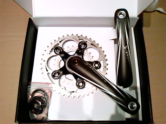

pedalier sworks
Messagede huby » Mer 1 Juil 2009 22:02
voila j ai recu mon pedalier carbone sworks 2009 hier mardi :D

Messagede sam » Jeu 10 Sep 2009 20:53
enfin il est la mon pédalier double \:D/ [-o< [-o< =P~
donc voila quelques photos prisent à l'arrache alors que le vélo est un peu crado:
le pédalier pése 662gr complet donc le poids annoncé est exact :D , sinon le shifting est vraiment super, je suis vachement étonné, aprés une mauvaise expérience sur un frm 42/29 avec der av sram force + speen (le der n'avait pas assez de course et le passage était désastreux) je voulais retenter avec un Dura Ace 7900 + speen, sans grande conviction et enfaite le passage est super souple et rapide vraiment aucun soucis pour le moment :D :D j'ai juste du limer un peu le dura ace car la course était un peu juste, avec un coup de lime le derailleur gagne 3/4mm de course et le passage est parfait, je dirai que ca passe aussi bien que mon ensemble pédalier et der av xtr qui sont la référence en shifting. Ma seule inquiétude vient du speen j'ai un peu peur qu'il tourne sur le derailleur :? en verra aprés quelques sorties :arrow: :wink:
