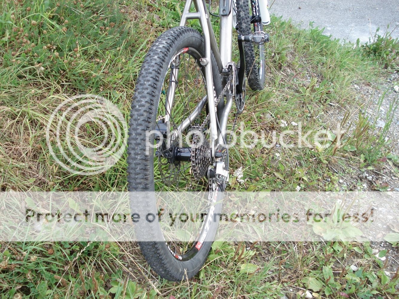

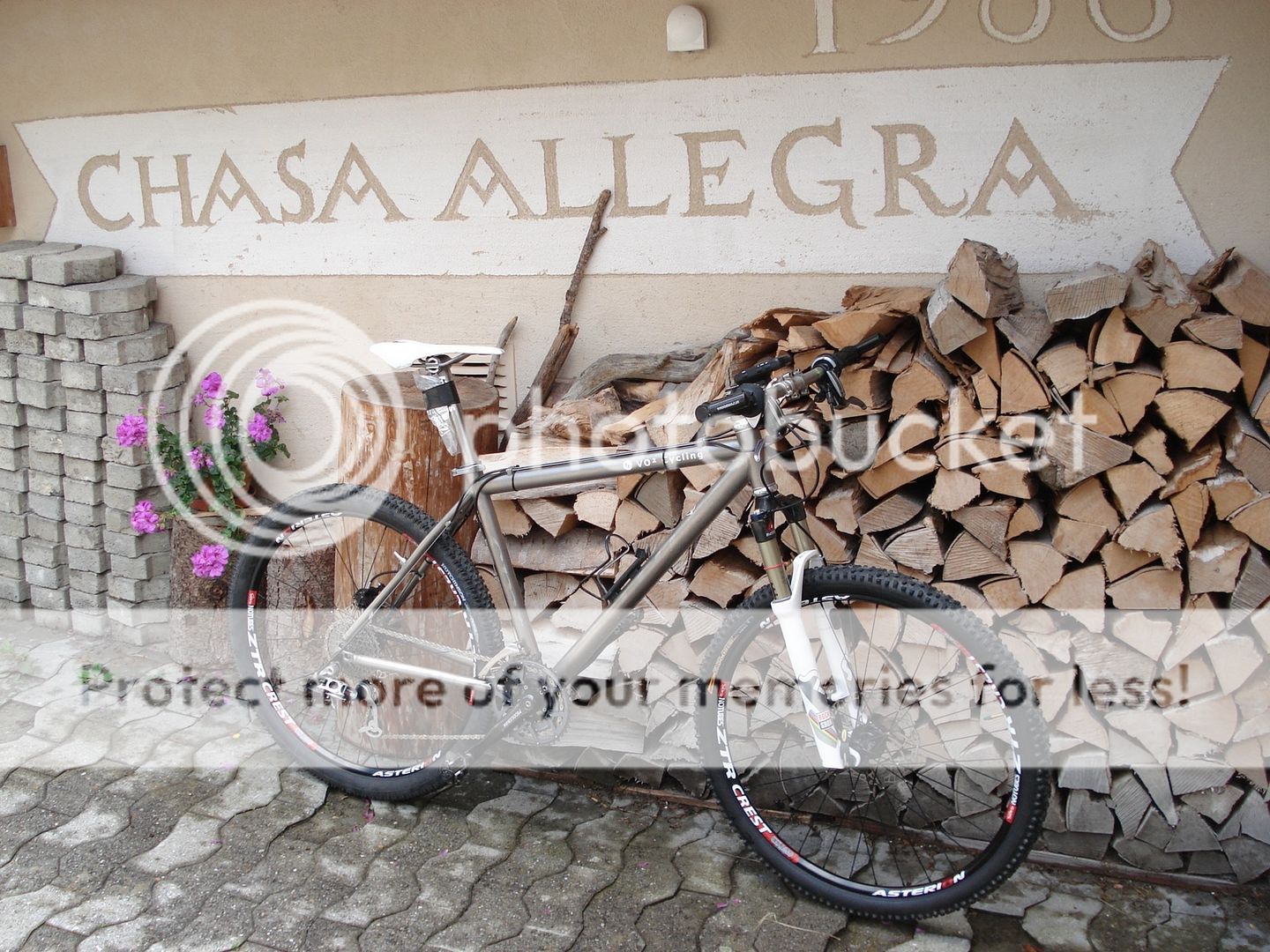

De mon coté, ma paire de roues a été "validée" le WE dernier sur du long en faisant une ch'tite boucle de 138km/4000m dans les Grisons en Suisse, le National Park Bike Marathon.

Messagede lebad » Jeu 30 Aoû 2012 20:56
JFD_ a écrit:Aucune idée...
Mais tu n'étais pas monté tubeless, on dirait.... Tu as encore de nouvelles sensations à découvrir !!

Messagede PapyTA » Jeu 30 Aoû 2012 21:56
Je m'étais fait la même remarque. Un Python monté sur une ZTR, voilà qui n'est pas courant. :mrgreen:

Messagede JFD_ » Jeu 30 Aoû 2012 22:27
Aucune intention d'y passer. Ne vous fatiguez surtout pas. Ce serait totalement inutile. Oui, je sais, je suis naze, has been, blablabla,blablabla... :mrgreen: :mrgreen: :mrgreen:
D'ailleurs, vous n'avez pas vu certains autres détails (pédalier axe carré par exemple).
