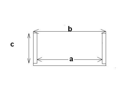

sinon, est-ce que tu pourrais mesurer avec un bon pied à coulisse, les trois cotes suivantes sur la boite de pédalier de ton cadre:

Messagede sam » Ven 8 Mai 2009 19:45
les rectangle de chaque coté c'est la parti ou tu enfonce le roulement pr le pédalier?????
donc c'est A diamétre intérieur du logement des roulements: 65.36mm
B longueur interne entre logements de roulements: 84.36mm
C longueur externe du boitier: 41.90mm
Accro VélO
www.accrovelo.fr
sam
Messages: 1813
Messagede zrv » Ven 8 Mai 2009 20:31
OK, merci, donc s'il y a 65,36 mm entre les deux roulements il est impossible d'usiner des cuvettes à visser sur un cadre classique avec une boite de 73 pour y adapter un pédalier de ce type :cry:
