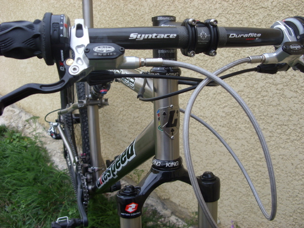

poids balance de mon bouclard 9kgs905 8)

Messagede zéphi48 » Mer 7 Oct 2009 16:10
petit descriptif quand même :? :D
cadre sewanee +amorto rp3---2060
jdd ck sans capuchon et étoile---85
cassette xtr 11/32---222
ztr olympic/ck/sapim +scotch---1488
cintre duraflite syntace---144
der.arr.x.o---194
poignées tournantes x.o---198
derr.av.xtr---126
speedneedle marathon---106
serrages lully demonchaux---68
collier hope---24
tige altira---209
disques hope flottants 160---180
étriers hope+leviers+durites aviation---564
pédales look quartz carbone---262
potence syntace f.99 vis ti.+capot---110
sid race pivot 20 sans blocage et cartouche---1402
pédalier xtr 22/32/44---785
entretoises stronghlight---14
divers visserie titane(expandeur,disques,étriers)---32
pneus race king 2.2 supersonic---474
mountain king 2.2 supersonic---502
chambres latex c4---266
chaine dura ace---290
grips esi chunky recoupés---40
gaines derailleurs shimano---60
de quoi encore allèger la bête :lol:
