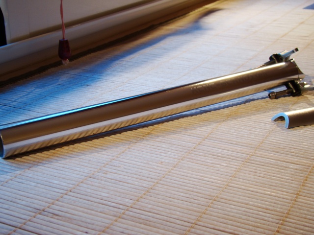

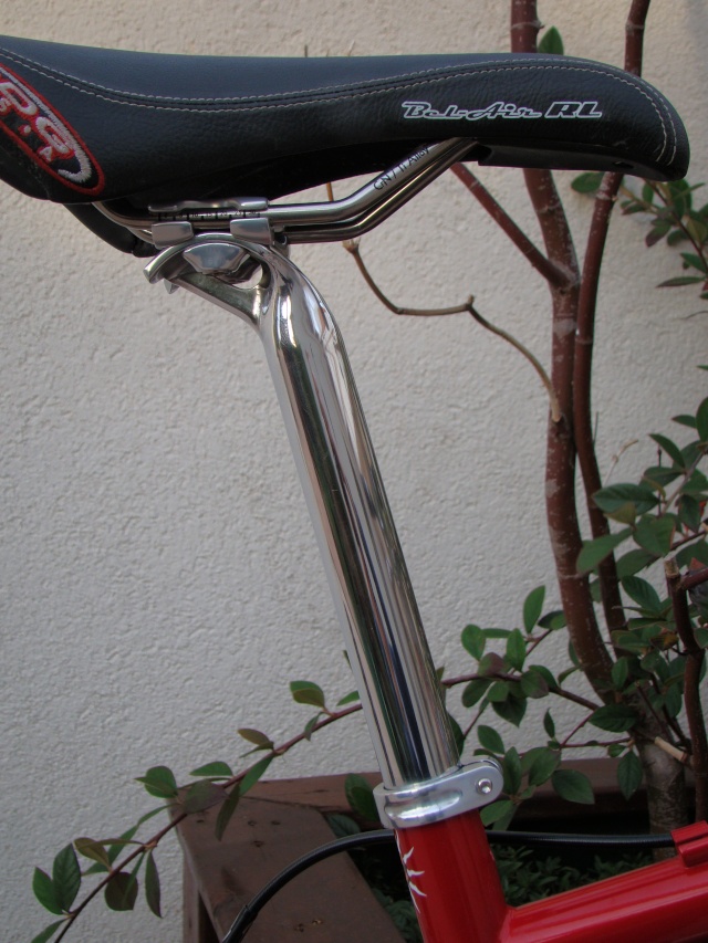

je me suis lancé dans le polissage de ma tige de selle kcnc,décapage au destop,j'ai du refaire l'opérations plusieurs fois,car le résultat était pas terrible.
finalement après deux bonnes heures de travail dessus ,voila le résultat:

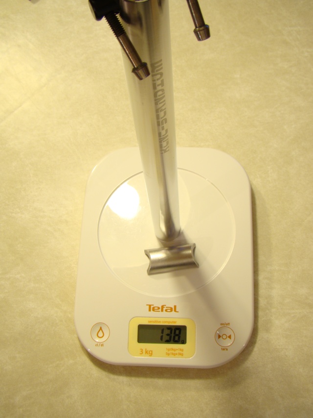

le gain de poids est minime environ 4 grammes

jeannoel a écrit:je me suis lancé dans le polissage de ma tige de selle kcnc
Superbe.
Dis moi, le polissage ne concernait que les crochets ou la totalité de la tige comme je le pense? Si c'est la totalité de la tige, le polissage n'altère pas le marquage KCNC Ti Pro Lite???

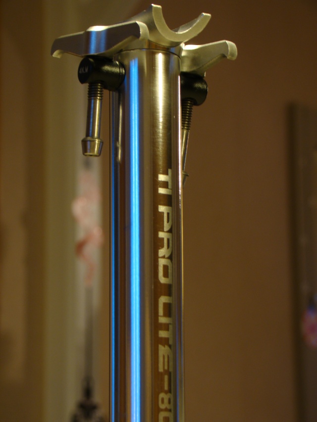

Messagede cocospé » Jeu 31 Déc 2009 20:29
Ca doit être un marquage au laser direct sur l'alu.

Messagede jeannoel » Ven 1 Jan 2010 00:27
Superbe.
Bonne Année 2010
oui,le polissage est sur la totalité de la tige de selle ,mais le marquage est resté visible,comme le précise cocospé cela doit être un marquage lasers.

Messagede jeannoel » Ven 1 Jan 2010 18:21
biker29 a écrit:superbe résultat :o ;)
tu as juste utilisé du destop dessus ?
j'ai utilisé du destop pour enlever l'anodisation,puis du belgum alu (9 euros environs chez norauto)pour le polissage de la tige.
tu peux utiliser aussi du miror,mais moi perso je préfère le belgum,pour la finition.

Messagede jeannoel » Ven 1 Jan 2010 18:38
Klarf a écrit:je voulais faire ça aussi, j'attends avec impatiance de voir comment elle vieilli dans ton cadre!
pas de soucis d'ici quelques temps ,je ferais un topo sur le vieillissement de la tige.
j'ai déjà polie une tige ritchey wcs,je l'ai depuis deux année sur mon vélo ,et pour l'instant pas de soucis ,de temps en temps ,un coup de belgum et comme neuve.
sinon beau boulot sur ton dérailleur avant 8-)

je doute pas que la partie exterieur morfle pas trop, mais vu que je baisse régulièrement ma tige de selle (que ce soit pour la descendre, ou pour tronsporter le vélo) j'aime bien que la tige reste en état malgré ce traitement :) les tiges titanes sont génoal la dessus, un coup de scotch bitsh adapté et souvent on voit pas la fifférence sur la tige, c'est assez magique...
mais le problème, c'est que les tiegs sont plus lourdes, et il semble que la kcnc reste confortable, donc j'hésite a tester!
et sinon, tu as utilisé quel destop? le miens ets en gel, il marche bien, mais le soucis c'est que pour une tige, a moins d'en passer 2-3 bouteille, je vois pas comment faire... tu la fait par "partie"?
et merci pour le compliment ;) j'ai redonné un coup sur mon pédalier xtr, le résultat parfait est dur a avoir sur ce type de produit, mais ca vaut le coup après!
Re: le post du polissage
Messagede jeannoel » Ven 1 Jan 2010 20:41
Klarf a écrit:je doute pas que la partie exterieur morfle pas trop, mais vu que je baisse régulièrement ma tige de selle (que ce soit pour la descendre, ou pour tronsporter le vélo) j'aime bien que la tige reste en état malgré ce traitement :) les tiges titanes sont génoal la dessus, un coup de scotch bitsh adapté et souvent on voit pas la fifférence sur la tige, c'est assez magique...
pour la tige si tu change le réglage de hauteur souvent,la finition polie ne vas pas apprécier,sur mon vélo je ne bouge jamais la hauteur, et même si je la bougeais avec la tige ritchey pas de soucis ,un coup de papier a poncer fin et belgum pour polir.
pour la kcnc le problème vient de la finition qui est striée(visible sur la photo),donc a moins de tout poncer ,je vois pas comment faire pour lui redonner aspect poli neuf,et ce qui va entrainer l'effacement de l' inscription laser kcnc.
pour le destop ,j'utilise le produit en gel,j'ai décapé la tige en deux fois, dans une bouteille plastique,je conseillais en mp a une personne du forum ,d'essayer de trouver un contenant de manière a faire la tige en une seule fois.
ca évite des différences de teintes assez difficiles a faire partir,j'ai du recommencer l'opération plusieurs fois.
