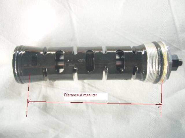

Messagede BiBi WET » Mar 3 Fév 2009 11:17
raider a écrit:Merci,
donc nouvelle valeur puisque loric annonce 8 cm depuis le haut des fourreaux, mais il parle aussi de " 2 cm immergés" et là :cry: ...moi pas tout comprendre :oops:
Pour définir la hauteur d'huile il suffit de mesurer la hauteur de la cartouche en partant de l'appui sur le Té pour aller jusqu'en haut du piston de la partie basse.
www.asterion-wheels.com
BiBi WET
Moderateur
Messages: 13818
Localisation: Lyon
Messagede BiBi WET » Mar 3 Fév 2009 11:22
Et voici un petit dessin:
