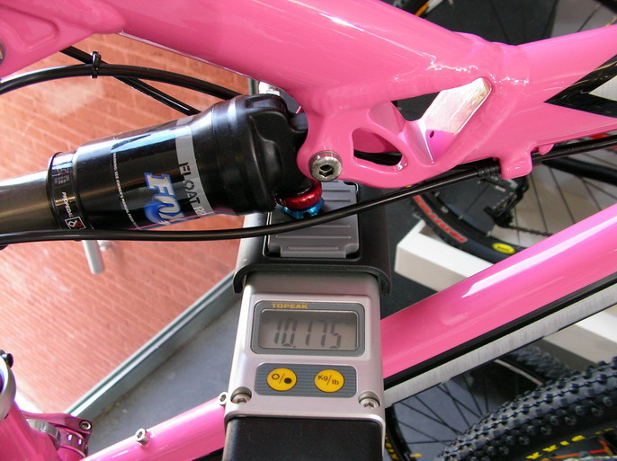

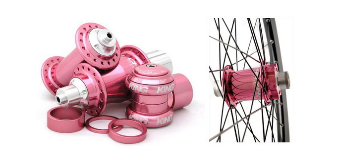

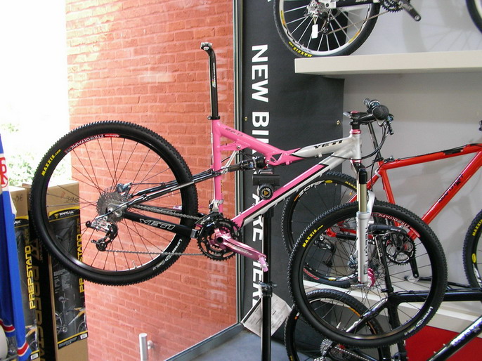

T'as raison, alors en attendant la suite de mon montage NOIR/ROUGE, voila celui de ma femme, "tout rose" :D , et qui sera a 10 kg exactement (actuellement 10,2 Kg, sans selle, MAIS avec potence/Ceintre et Fourche provisoires en attente de modeles "lights")
ces 2 montages ont réalisés avec la Boutique KM10 à Bruxelles. Ils sont super Sympa, et sans doute les seuls à etre prêt a passer autant de temps sur un montage aussi exotique (on s'appelle presque tous les jours pour discuter des sélections de pièces puis pour trouver où elles sont dispo)
voila le détail du montage ROSE:
Cadre ASR SL full carb/RP23
rockshox Recon solo Air 100 silver (lourde a 1850 gr, mais un modele carbone, donc NOIR, serait moche :( !)
Pédallier Zapata rose
Freins Hope Mini Pro AV+AR (en 140mm a l'AR)
Dérailleur AV XT + Casette & Chaine XTR + XTR 11/32
Dérailleur AR X0
X0 Twister ( 2pcs)
Tige Ritchey WCS Carbone:
Selle Fizik Vitesse HP pink femme
Pneux Maxxis Larsen Mimo Kevlar 1.9
Roues ZTR Olympic/Revo/Moyeur ChrisKing PINK
Potence & Ceintre provisoir, le temps de trouver la bonne position.
JDD ChrisKing PINK
Pedalles Candy SL avec cage résine rose
mais… pour les chaussures VTT rose, ca va etre plus dur ! voila tout ce que j'ai trouvé 8)

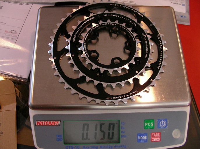

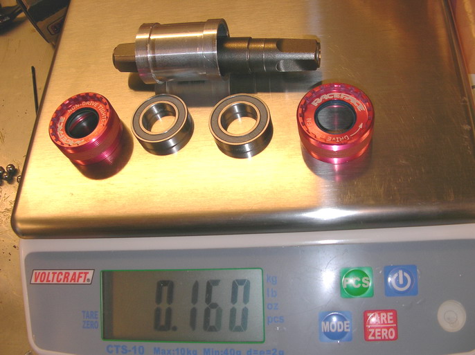

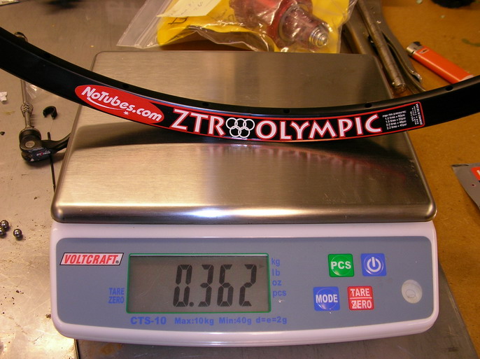

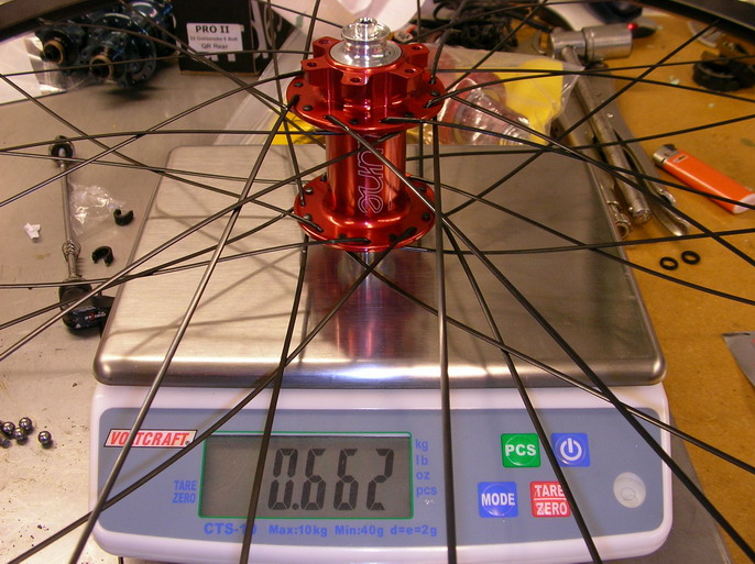

Messagede Bertrand michels » Dim 26 Aoû 2007 18:11
Bon, bah j'avance sur le montage de Mon Yeti "noir/rouge sous les 10kg".
Sur vos conseils, j'ai donc commandé des freins Magura SL RED (+ un étrier AV que je mettrais a l'AR pour faire passer des disques Hope prolight 140mm), et j'attend encore quelques dernieres pieces, mais j'ai commencé le montage des roues : Tune King/kong - SAPIN - ZTR Olympic.
La roue avant pesant 670gr (sans fond de jante/valve), et le KongSupershaft pesant 70gr de plus que le King, la roue AR devrait arriver a 740gr. Soit 1400gr les 2 roues completes.
J'ai aussi finalement choisi un axe pédallier RaceFace caré. J'y ai mis des roulements céramiques (30gr les 2) puisque il m'a été donné sans roulements.
On ajoute a cela des plateaux SpecialitéTA compact (150gr sans visserie), et le pédallier complet devrait donc être autour de 770gr. C'est pas mieux qu'un XTR, mais OH combien plus exotique :lol:
Bon, sur ce, je continue a bosser sur mon montage.

Bertrand michels a écrit:Bon, bah j'avance sur le montage de Mon Yeti "noir/rouge sous les 10kg".

Je peut donc juste commencer a assembler les roues, le pédallier, et quelques accesoires.
Mais j'ai de nouveau... une question sur le dérailleur Avant:
J'ai vu des light-bihe avec un dérailleur " XTR TYPE E 2006 patte carbone " à ... 125 grammes ! ! qu'est ce que c'est cette version XTR ??
Est ce fiable ? Le dérailleur standard XTR est plus lourd ???
