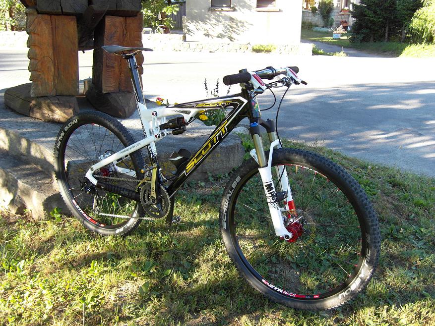

Voici le miens pret pour le raid off raod champsaur. Désolé la photo est pas terrible. Je n'ai pas encore eu l'occassion de le peser au peson mais je suis a 9185g sur mon tablaeu exel et en général je suis au maximum 150 g plus lourd que le tableau . Donc en toute logique il est là a moins de 9.5kgs.
Cadre spark rc
fourche durin race 100
frein marta sl mag
disque hope light+ vis ti
groupe xtr pédalier 22-32-44
pédale crank ti
roues ztr race
pneus NN-RR latex
selle slr ti sans revetement
potence rotor s1
cintre ritchey carbon
grip scott racing lite

Messagede mfmik » Lun 13 Juil 2009 19:44
Joli vélo ubo 8) . Par contre tu la pesé au peson? Je trouve qu'il est vraiment beaucoup plus léger que le miens. Certe tu as pas mal de pièces plus light que moi comme le pédalier +90 pour moi mais j'en ait aussi des plus light que toi comme la cassette ou la chaine. Tu n'a pas oublié le track lock dans ton tableau? Je mets moi aussi mon tableau pour comparer.
cadre spark rc 1874
jeu de direction tune 66
fourche durin race+étoile 1415
boitier pédalier xtr 80
pédalier xtr 22-32-44 698
pédales crank ti 170
cintre ritchey wcs 134
cap de direction scott+vis 16
support de selle 128
selle slr sans revetement 120
grips+bouchons 22
vis disques ti 16
frein av 221
frien ar 203
adaptateur ar +vis 32
disque av 160 hope 80
disque ar 160 hope 80
shifter xtr 210
chaine 10v dura ace 252
cable gaine 150
der av dura ace triple 114
der ar xtr shadow 180
cassette xtr 11-32 226
roues ztr race 1249
blocage av kcnc 22
blocage ar kcnc 23
pneu av NN 2,1 500
latex 150
pneu ar RR 2,1 478
valves 10
porte bidon 36
potence 106
entretoises 8
capteur vitesse+aimant 25
protège base 28
trak lock 63
Total 9185

Messagede ubo » Lun 13 Juil 2009 19:46
imagines une tige droite et tu verras que la position de la selle est tout à fait normale :wink:

Messagede ubo » Lun 13 Juil 2009 19:56
mfmik a écrit:Joli vélo ubo 8) . Par contre tu la pesé au peson? Je trouve qu'il est vraiment beaucoup plus léger que le miens.
Biensûr :wink:
le cadre RC est plus lourd, 100 gr sur les pneus, 100 gr sur les freins, 90 gr sur le pédalier, 20gr sur les roues , tu sais ca va vite :wink:

Messagede mfmik » Mar 14 Juil 2009 11:48
ça y est j'ai put peser mon spark ce matin verdict 9190g. Je voulais etre sous le 9500g j'y suis largement 8)
