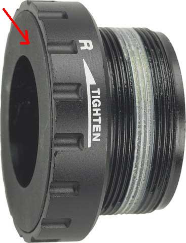

Messagede lelezard » Sam 5 Sep 2009 09:47
j'ai "explosé" cette pièce en plastic (flèche rouge).
Où puis-je en retrouver une ?

Messagede capo » Sam 5 Sep 2009 10:59
lelezard a écrit:Bonjour,
Tu devrais passer une annonce, ça ne se détaille pas, mais sur un ancien jeu de pédalier, on doit pouvoir te trouver ça...

Messagede lelezard » Sam 5 Sep 2009 11:02
Merci pour l'info. J'y vais de ce pas...

Messagede Mollets ronds » Sam 5 Sep 2009 13:41
lelezard a écrit:Merci pour l'info. J'y vais de ce pas...
As tu trouvé ? Sinon, il me semble que j'en ai.
Mollets ronds
Messages: 1923
Localisation: 91
Messagede lelezard » Sam 5 Sep 2009 13:52
J'ai déjà une réponse positive, mais je garde au chaud ta proposition. :wink:
Merci !
lelezard
Messages: 231
Inscription: Ven 30 Nov 2007 01:19
Messagede Mollets ronds » Sam 5 Sep 2009 14:05
Je t'en prie. Après vérification dans mon atel.....heuuuuu bordel, j'en ai un :wink: .
