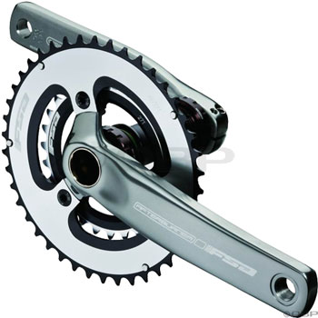

nemo a écrit:jerome du beaujolais a écrit:J'ai bien envie de tenter l'aventure du double en 40X27 avec une cassette 11/34 mais ju mal à faire mon choix...
Le nouveau FSA afterburner 386 a l'air pas mal annoncé à 776 g
Certains ont-ils des échos d'essai ?
Moi aussi je suis intéressé par ce pédalier.
Sais-tu où on peut le trouver à la vente et à quel prix environ ?
nemo a écrit:nemo a écrit:jerome du beaujolais a écrit:J'ai bien envie de tenter l'aventure du double en 40X27 avec une cassette 11/34 mais ju mal à faire mon choix...
Bonjour à tous,
Bon voilà je suis à deux doigts de franchir le pas pour ce pédalier.
Il est à 235€ sur Ebay en 40x27 / 386 mega exo / 175mm
Par contre sur mon lapierre j'ai actuellement un pédalier slx avec boitier press fit. Pourrais-je monter le boitier de pédalier vendu avec ou devrai-je monter le pédalier avec mon boitier actuel (compatibilité) ou devrai en plus racheter un autre boitier compatible ? Je ne sais pas du tout comment ça marche ?
Merci de votre aide.
ps : au passage, ce pédalier à 235€, ça vous semble une bonne offre ou non ?
