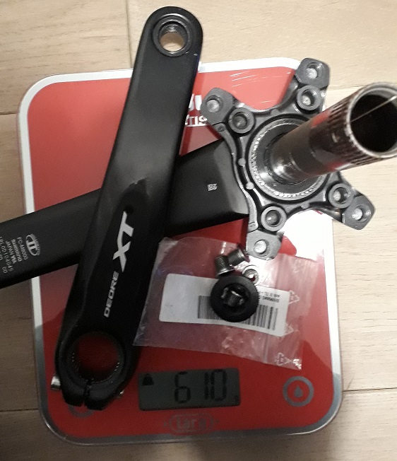

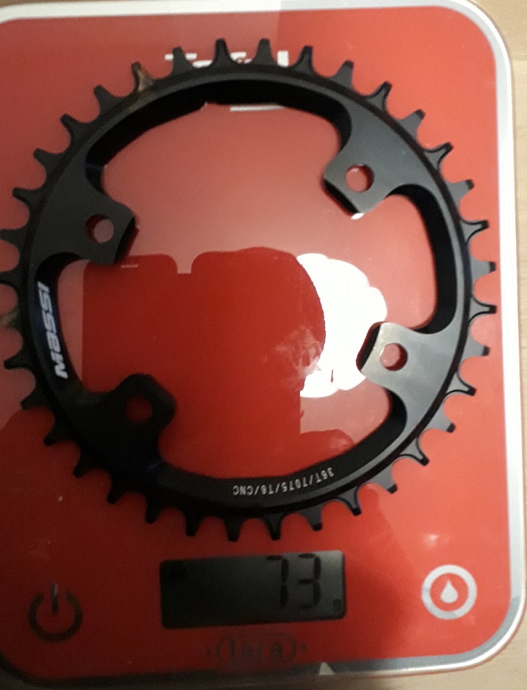

Messagede samuel » Mer 12 Déc 2018 18:06
Bon un an après (re) montage en voie d'achèvement. Le boitier de pédalier a pas mal résisté au démontage et j'ai dû envoyer le cadre chez un cadreur... Bref, passage au mono.
Pédalier XT M 8000, hollowtech, le poids reste raisonnable, de toute façon vu ce qu'encaisse un pédalier, inutile de faire dans la dentelle. Y aurait moyen de grappiller qques grammes avec des vis ti, ce sera pour le prochain plateau. Le plateau Massi (made in Taïwan, comme son nom ne l'indique pas :mrgreen: ) est en alu, 36 dts. Bon l'objectif c'est de faire du vtt avec le fiston (12 ans) et qques randos famille en bike pack 2/3 jrs, donc avec peu de dénivelé. Je reste en 9 vitesses, j'ai une K7 xtr titane neuve, autant dire que je vais attendre de l'user pour changer.... Des photos du vélo complet ce we.

Après qques sorties (dont certaines finalement bien engagées...), je ne regrette pas le choix d'être resté en 9 v ; avec le plateau narrow/ wide, zéro déraillement sur des parcours parfois bien empierrés (le vélo n'est pas vraiment fait pour, j'ai juste suivi...). Pour maintenir le dérailleur tjrs en tension, j'ai enlevé un maillon supplémentaire , mais finalement c'est pas forcément utile , car le plateau fait le job. Par contre, la transmission est plus bruyante et nettement moins fluide qu'avec un plateau classique (en plus, les roulements de pédaliers sont neufs et pas non plus spécialement fluides).
