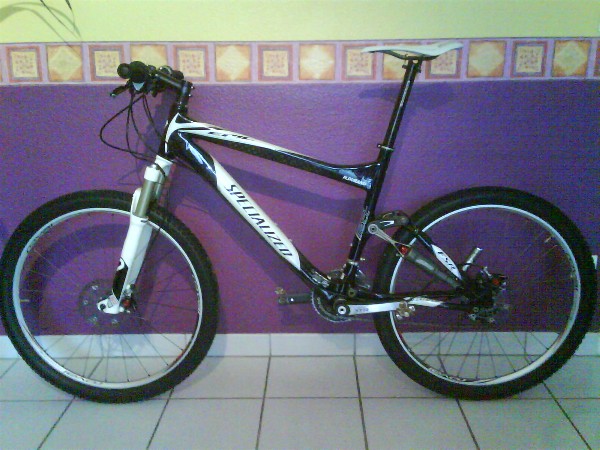

Messagede puegovtt » Sam 29 Nov 2008 11:29
Voila la version finale ( :oops: :lol: ) de mon petit EPIC Marathon :wink:
NEW CONFIG Poids complet 9,74 Kgrs

Messagede Klarf » Sam 29 Nov 2008 11:53
ah enfin tu as décider de changer ces roues!
tu me diras ce que tu en penses face au cross max!
la déco des roval est pas mal en tout cas ;)
et penses a coupé les gaines devant, ca semble vraiment long :o

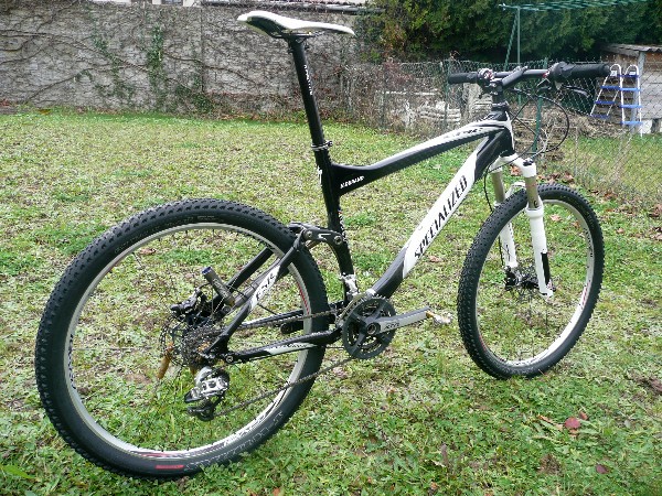

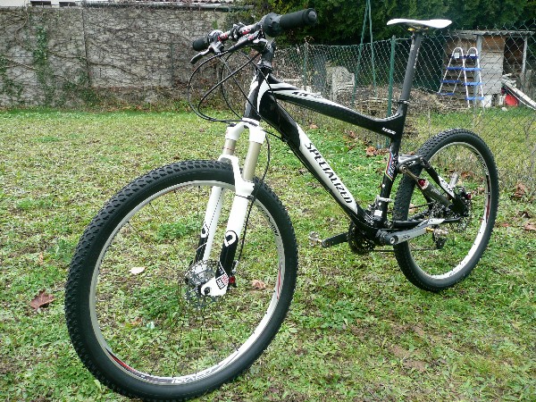

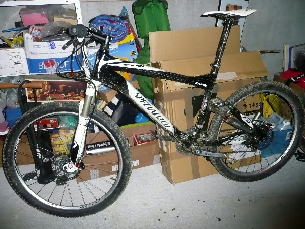

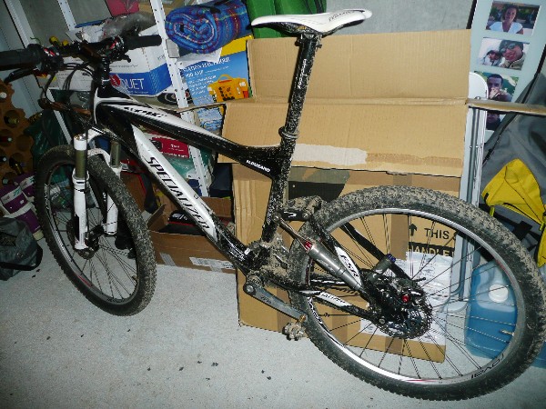

Messagede puegovtt » Mar 2 Déc 2008 14:47
Voila de nouvelles tofs :arrow: Avant sortie :arrow:
Aprés sortie :arrow: :lol: :(
puegovtt
Messages: 723
Inscription: Sam 6 Jan 2007 12:01
Messagede Telenis » Mar 2 Déc 2008 17:10
Black and white...
Très joli :wink:
Dent cassée ne vaut pas fève...
Telenis
Messages: 369
Inscription: Ven 16 Mar 2007 15:49
Localisation: ICI
Messagede zéphi48 » Mar 2 Déc 2008 17:19
sobre ,élégant et tout et tout quoi 8)
Mende Run and Bike
zéphi48
Messages: 3024
Localisation: Cevennes
Messagede jerome du beaujolais » Mar 2 Déc 2008 18:34
Très beau vélo, sobre et élégant. Félicitations.

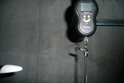

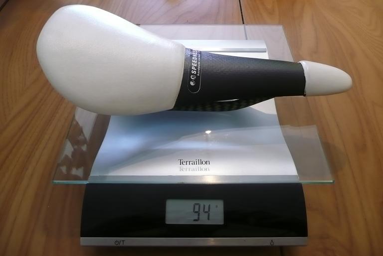

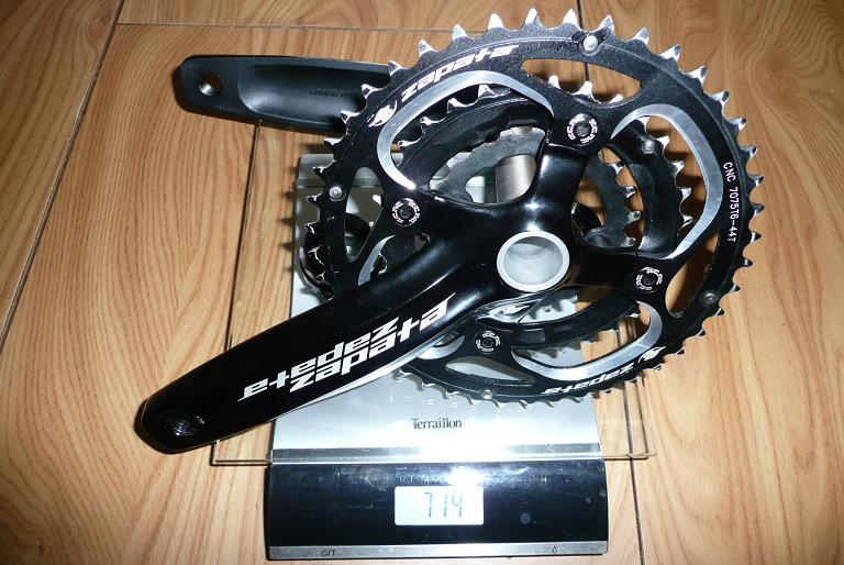

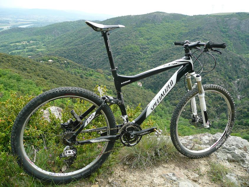

Messagede puegovtt » Mar 5 Mai 2009 17:12
Quelques petites news et évolutions sur l'Epic:
Montage Speed blanche (ça faisait longtemps que j'en cherchais une...) en lieu et place de la SLR :arrow: -40 grs.
Montage pédalier ZAPATA 714 grs complet avec boitier :arrow: - 60 grs.
Nouveau poids complet :arrow: 9.490 kgrs sur excel et 9.5 kgrs au peson bridé :lol:
Peu de différence en terme de rigidité entre l'XTR et le ZAPATA...
Le RoRo passe nickel pour le moment dans le sec/rocailleux, pas à se plaindre du tout. J'envisage de monter un RR à l'arrière quand le FasTrack sera décédé :lol: .
La speed ? Toujours aussi bien, effectivement difficile de se déplacer aisement dessus mais on est tellement bien calé que c'est pas dérangeant :wink:
Sinon quelques tofs de la sortie du jour (ventée :? )

Messagede magyver » Mar 5 Mai 2009 17:23
Moi j'aurais peur que quelqu'un prenne le velo et parte avec lol ( 3 eme photo )
magyver
Messages: 1044
Inscription: Jeu 21 Sep 2006 08:03
Messagede scalpel57 » Mar 5 Mai 2009 17:25
Sympa ton terrain de jeu, apparement le matos envoyé te conviens :wink:
Tu penses faire encore quelques améliorations sur ton épic mis a part les freins ou tu vas arrêter la?
Mac gyver, moi j'aurais peur qu'il tombe dans le ravain, 2° photo :lol:

Messagede puegovtt » Mar 5 Mai 2009 17:35
scalpel57 a écrit:Sympa ton terrain de jeu, apparement le matos envoyé te conviens :wink:
C'est parfait :wink:
scalpel57 a écrit:Tu penses faire encore quelques améliorations sur ton épic mis a part les freins ou tu vas arrêter la?
Les freins c'est la priorité, R1 blancs avec leviers carbones (reste le price :? ). Aprés le reste, je sais pas trop quoi faire évoluer (à part le cadre bien sur :D ). Des idées :?:
scalpel57 a écrit:Mac gyver, moi j'aurais peur qu'il tombe dans le ravain, 2° photo :lol:
Moi aussi surtout que ça soufflé dur dur :lol:
magyver a écrit:Moi j'aurais peur que quelqu'un prenne le velo et parte avec lol ( 3 eme photo )

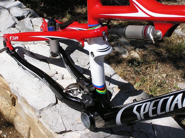

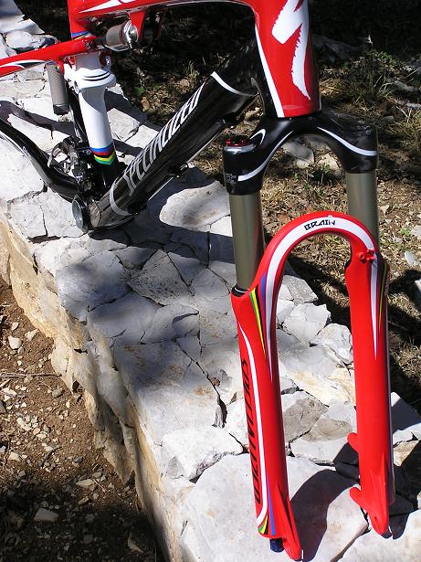

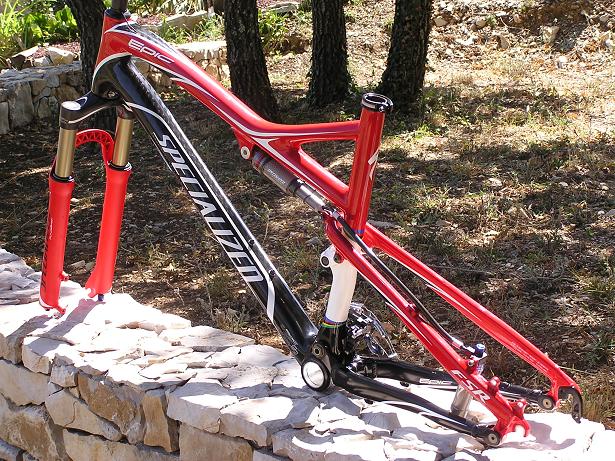

Messagede puegovtt » Ven 7 Aoû 2009 15:30
Bon voici un "petite" mise à jour de mon post, avec un "petit" changement :lol:
Réception du new cadre
Avec la petite fourche qui va bien 8)
Pas encore pesé, c'est prévu pour ce soir.
Donc photo du spad monté à venir dans le w-e :arrow:

Messagede georges69 » Ven 7 Aoû 2009 17:33
J’attends avec impatience :D la pesée :wink:

Messagede zrv » Ven 7 Aoû 2009 18:13
C'est le cadre du Marathon :?:
L'arrière est en alu :?:
Sinon, je pense que pour le montage tu utilises les composants qui équipaient l'ancien cadre, donc ça promet un beau p'tit jouet pas bien lourd.
Hâte de voir le résultat. :wink:
zrv
Messages: 1534
Localisation: Normandie
Messagede Klarf » Ven 7 Aoû 2009 18:18
sacré cadre!
cette fois ci on s'arrangera pour rouler ensemble^^
Messagede georges69 » Ven 7 Aoû 2009 18:45
zrv a écrit:C'est le cadre du Marathon :?:
Expert :wink:
