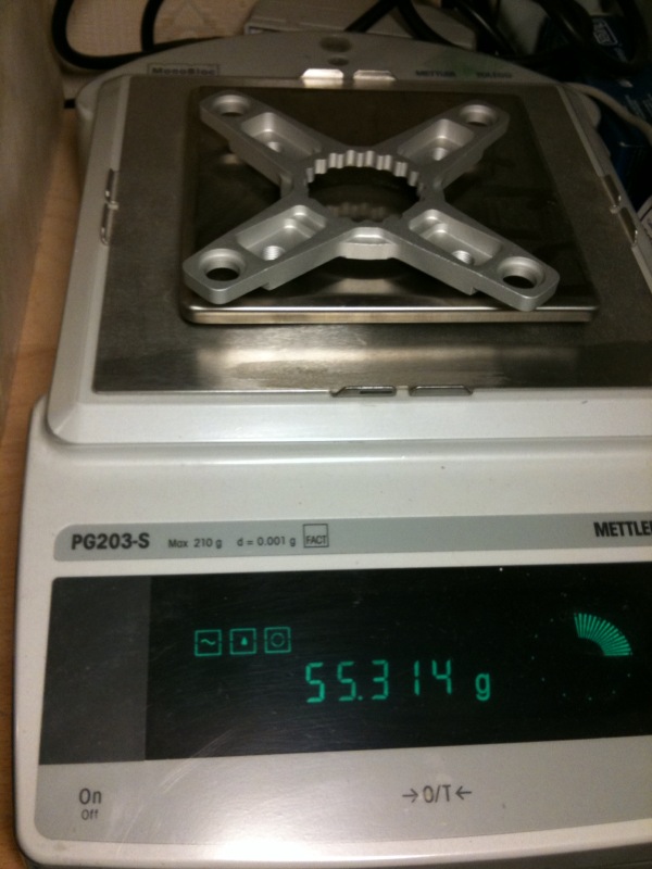

Messagede BiBi WET » Mer 25 Nov 2009 13:16
Archicoolaurel a écrit:
Voici ma contribution photo:
Vous pouvez avoir confiance en la balance qui confirme la masse annoncée par Archicoolaurel...
