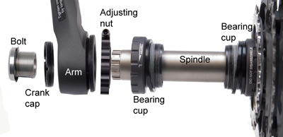

Messagede born_to_ride » Sam 12 Jan 2008 21:44
J'ai monté mon XTR cette après-midi, mais après montage je me suis rendu compte que la manivelle de droite n'était pas parfaitement contre le roulement, du coup je replaque la manivelle droite contre le roulement droit, je démonte vis de serrage de gauche et adjustement nut mais impossible de faire bouger la manivelle de gauche en fait j'ai le même cas que le premier message de ce sujet. Il me reste 2-3mm entre là où c'est indiqué 4mm sur le message de départ de ce sujet.
par contre ce qui m'inquiète c'est que je n'arrive plus à retirer la manivelle de gauche... j'ai tout essayer (ou presque) et impossible à retirer.

Messagede proracing » Sam 12 Jan 2008 22:39
Tu auraissu m'apprter le pédalier :lol:
Peux tu bouger l'écrou de contre serrages ?
proracing
Moderateur
Messages: 12228
Messagede born_to_ride » Sam 12 Jan 2008 23:18
proracing a écrit:Tu auraissu m'apprter le pédalier :lol:
Oui et si je trouve mon bonheur niveau jdd (via pyf probablement :wink: ), je pense que tu risques de me revoir assez rapidement :lol: Vous n'êtes pas ouvert le dimanche matin ? :lol:
proracing a écrit:Peux tu bouger l'écrou de contre serrages ?
Si tu parles de "l'adjustment nut", oui j'arrive toujours à le bouger mais même complètement déserré, impossible de retirer la manivelle de gauche.

Messagede proracing » Sam 12 Jan 2008 23:20
t'as bien mis les spacers?
proracing
Moderateur
Messages: 12228
Messagede born_to_ride » Sam 12 Jan 2008 23:22
proracing a écrit:t'as bien mis les spacers?
Oui 2 à droite et 1 à gauche. J'ai même remesuré la longueur de mon boîtier pour voir si c'était bien un 68mm.

Messagede born_to_ride » Lun 14 Jan 2008 12:47
Après mesure, il y a bien 3mm entre l'adjusting nut (vissé contre la manivelle) et le roulement. Et côté vis de seragge de la manivelle (côté extérieur opposé à l'adjustemnt nut), la cannelure est encore visible sur ~2 mm. Exactement le même problème que les 2 photos au début du sujet. Comment Philvert a-t-il résolu le problème ?

Messagede TorTor » Lun 14 Jan 2008 14:23
tango a écrit:
born_to_ride a écrit:j'ai tout essayer (ou presque) et impossible à retirer.
j'ai ramer pour enlever la mienne aussi........l'ai enlevée au burin mais façon cool sans abîmer
Tu n'as pas reçu l'outil extracteur (avec pas de vis inversé) qui est livré avec le pédalier ?

Messagede born_to_ride » Lun 14 Jan 2008 19:26
TorTor a écrit:
:oops: J'avais complètement oublié qu'en le retournant il faisait office d'extracteur... :roll:

Messagede born_to_ride » Lun 21 Jan 2008 22:27
essayé ce weekend avec l'extracteur mais pas moyen de faire bouger la manivelle... Billy tu vas me voir bientôt :wink:

Messagede yts » Dim 18 Mai 2008 14:22
à ce niveau :
Je serre encore ou puis je maintenant rapprocher la bague contre le roulement ?
Merci !
yts
yts
Messages: 184
Inscription: Mer 13 Sep 2006 08:31
Localisation: Amiens
Messagede herve 38 » Dim 18 Mai 2008 14:44
si tu es sur que ta manivelle est assez bien fixée , oui tu rapproches la bague , mais juste au contact , ne pas forcer comme un bourrin .

Messagede yts » Dim 18 Mai 2008 15:16
herve 38 a écrit:si tu es sur que ta manivelle est assez bien fixée
Justement non :-) J'ai quand même bien serré avec un levier sur ma clé.
Sur vos XTR reste il un petit écart comme celui ci disons de 2mm ?

Messagede mfmik » Dim 25 Mai 2008 14:16
Est ce que quelqu'un peu me dire comment il faut faire pour démonter le pédalier car j'ai déserré et enlevé la pièce appelé bolt et desérré et écarté la pièce appelé adjusting nut mais je n'arrive pas à enlever la manivelle. Ect ce qu'il faut un extracteur ou en tapant avec un maillet sur la manivelle ca va venir?
mfmik
Messages: 1106
Localisation: haute savoie
Messagede Klarf » Dim 25 Mai 2008 14:18
le crank cap est normalement aprés le bolt (ce qui permet de faire un systeme d'extraction pour l'axe) a moins que cette crank cap ne soit qu'une rondelle?
Messagede south rider » Dim 25 Mai 2008 15:27
il faut dévisser (doucement car fragile) le crank cap et visser un extracteur fourni avec le pédalier

Messagede BiBi WET » Dim 25 Mai 2008 17:44
south rider a écrit:il faut dévisser (doucement car fragile) le crank cap et visser un extracteur fourni avec le pédalier
J'ajouterais en prime que tout est expliqué dans la notice livrée avec le pédalier en question (le demander au bouclard s'il a oublié de la fournir). Même avec les vélos complets la notice doit être livrée.

Messagede Bip Bip » Mer 11 Juin 2008 16:57
admettons que j'ai le pédalier à démonter mais qu'on ne pas pas livré le flc35 avec...comment je fais pour le retirer rapidement, vu que le cadre est vendu et que mon vélociste n'a pas d'outil pour l'un et que pour l'autre il suffit de taper "fort" pour extraire la manivelle? :?
Bip Bip
Messages: 1712
Localisation: 80-76
Messagede BiBi WET » Mer 11 Juin 2008 17:02
Bip Bip a écrit:admettons que j'ai le pédalier à démonter mais qu'on ne pas pas livré le flc35 avec...comment je fais pour le retirer rapidement, vu que le cadre est vendu et que mon vélociste n'a pas d'outil pour l'un et que pour l'autre il suffit de taper "fort" pour extraire la manivelle? :?
Selon moi l'outil est indispensable.
