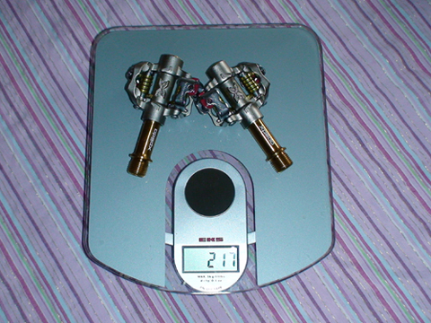

Tu peux gagner "facilement" 100g sur les pédales, ne serait-ce qu'avec une paire de Crank à 30/40€ :)

Dementia a écrit:Tu peux gagner "facilement" 100g sur les pédales, ne serait-ce qu'avec une paire de Crank à 30/40€ :)
Oui les pédales j'y avais pensé au départ au CB, sauf que pour débuter ce n'était peut-être pas l'idéal... J'ai lu qu'il y avait de la maintenance à prévoir également, ça ne me rebute pas, mais il ne faut pas l'oublier.
Le modèle qui me plaisait était les EggBeater SL, look épuré, un peu plus légères que le standard, et le ressort bleu pour ne rien gacher :oops:
Mais la surface d'appui est moindre, et je ne sais pas s'il est vraiment possible de rouler déclipser, même avec un pied le temps d'un passage un peu chaud, comme je le fais facilement avec les M520.
Du coup, j'ai pensé aux Candy SL... Qui en plus d'une meilleure surface d'appui offre également une cage de protection à la pédale. Le surpoids entre les 2 modèles étant négligeable.
Et enfin, à l'usage, vais-je réussir à me faire leur angle ? Vu que je suis maintenant bien à l'aise avec les Shimano...

Pour les pédales, si tu es satisfaite du système SPD, tu peux trouver largement plus léger comme chez xpedo. Comme toi, je suis très à l'aise avec les shimano et j'ai voulu gagner du poids, du coup, je viens d'acheter des xpedo Ti/Ti à 217 gr pour 129 euros
Image.
