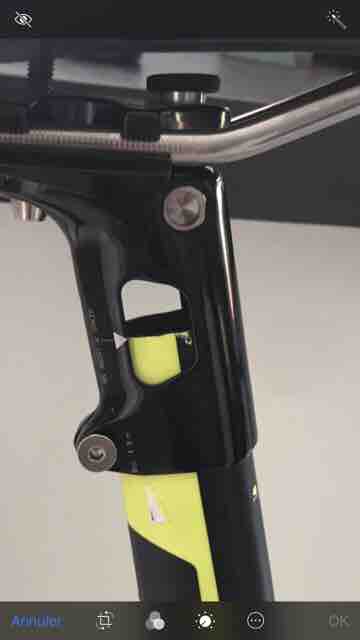

Suite à une etude posturale, le vendeur m’a coupé la tige de selle intégrée sur mon giant et a placé m’a côte sur le trait « mon insert w spacer. Suite à ma 1 ère sortie, le chariot glisse et je me retrouve 1,5 cm trop bas. Le chariot de selle aurait il dû être posé directement sur la tige de selle ? Car actuellement il y a un espace, est ce normal ?

Monte avec un patte de montage pour donner plus de grip
Tu peux aussi mettre un tour d'adhésif d"électricien sous le "SEAT MAST TOPPER", la petite sur épaisseur et très efficace contre le glissement et c'est discret !!

As-tu récupéré la chute de la tige de selle ?
Si oui : tu regardes de combien ta selle descend au plus bas, puis tu coupes un morceau de cette longueur dans la chute et tu la places dans le chariot avant le remontage.
Si non : tu bricoles une cale qui ressemble au profil de la tige...
Ca ne descendra plus.

Les Giant sont livrés avec des cales
