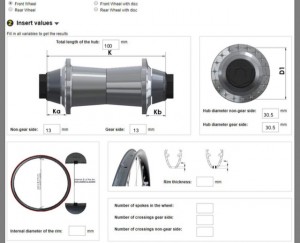

Dtswiss a aussi un calculateur : https://spokes-calculator.dtswiss.com/fr/

J'utilise la feuille Excel spocalc : https://www.sheldonbrown.com/rinard/spocalc-fr.xls
Le plus dur est d'obtenir les vrais valeurs des ERD et des dimensions des moyeux. Les fabricants asiatiques (Novatec, Powerway) sont assez forts pour tricher là-dessus et ainsi faire croire que leur moyeu a une bonne géométrie.

J'utilise Spocalc avec en doublon le site DT, au cas ou :idea:
Point important, je ne commande les rayons que quand j'ai les moyeux et les jantes ... en gros quand j'ai pu mesurer et vérifier les dimensions :mrgreen:

Merci pour vos réponses. Mes moyeux sont des PMP (Italie) et mes jantes des yishunbike. Je viens de recevoir mes moyeux aujourd’hui je vais contrôler tout ça au cas où. Sur ces 2 sites je trouve quasiment les mêmes longueurs, je pense donc utiliser ces 2 derniers. Pour le site dt swiss comment faites vous pour le choix des rayons ? Car je veux utiliser des sapim cx ray. Vous sélectionnez les aérolites ? Ils semblent assez proches. Avec les sapim Cx ray qu’elle tête de rayons utilisez vous ?

Tu pars sur des DT aerolite, ils sont l'équivalent des CXray.
Pour les têtes de rayons ... c'est du montage "classique" si j'en crois les schémas de moyeux PMP, donc pas du "straightpull".
Oui ce sont des moyeux classiques avec rayons coudés , j’aimerai savoir quels écrous de rayons vous utilisez pour les sapim ?
