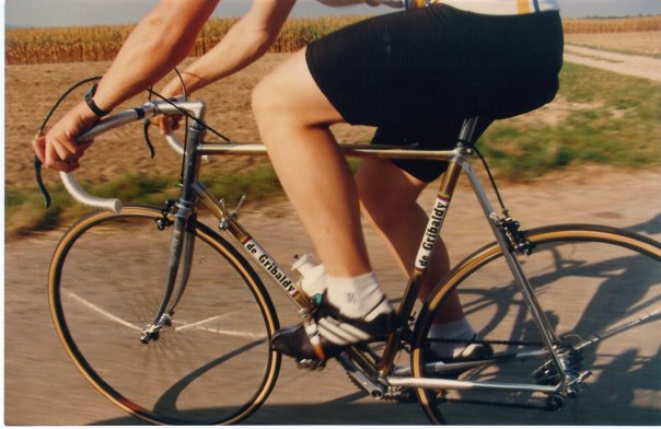

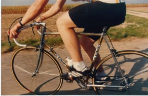

Le voilà mon Vitus venant de l'équipe pro Skil Reydel Sem Mavic du Vicomte Jean De Gribaldy (Sean Kelly le leader)
Les jambes du gars dessus sont les miennes, junior 1
