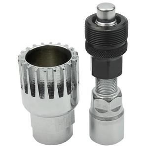

ça ressemble à un axe carré ou un ISIS. Il te faut un extracteur et un démonte boitier.

… oui, il te faut deux outils spécifiques: Un extracteur de manivelles pour retirer les manivelles de l'axe et ensuite un démonte boitier de pédalier pour dévisser le boitier du cadre.

j'ai commandé un extracteur de pédale et un démonte boitier 20 dents, ça devrait faire l'affaire

j'ai réussi à extraire le boitier (axe carré) à l'aide de l'extracteur de manivelle et du démonte boitier.
facile pour les manivelles, par contre pour démonter le boitier j'ai du visser le démonte boitier dans l'axe (sinon ça tient pas) et utiliser un très long bras de levier (abus de frein filet sans doute).
