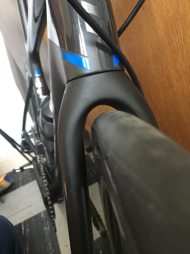

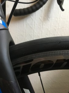

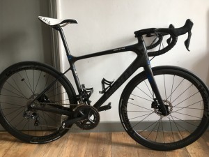

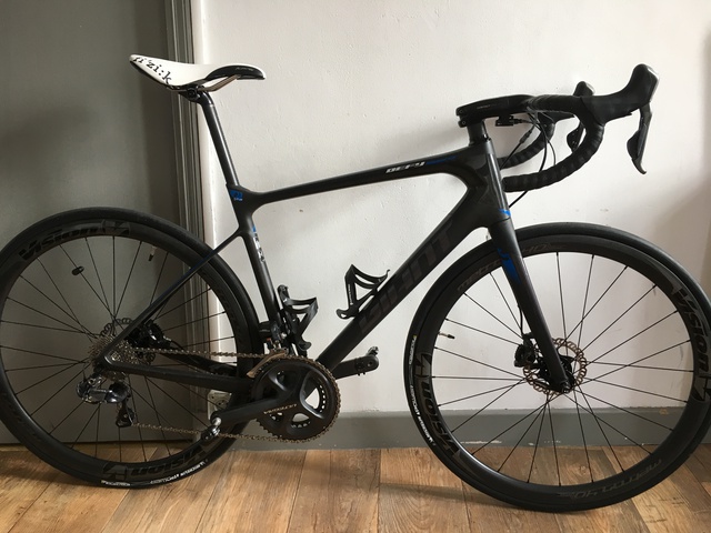

Messagede olivier.ti » Sam 8 Oct 2016 11:23
petite photo de mon giant Defy advanced pro 0 modèle 2015, monté avec une paire de metron 40 disc à pneus dont je suis ravi, en système d'axe traversant mais compatible cadre standard.
Autre modif, un magnifique combo giant contact SLR aero.
A venir, changement de selle, une aliante R1 noire (j'attends le chariot compatible 9mm pour la monter).
Dans cette configuration, moins de 8kg avec pédales (je dois le repeser), vélo encore peu roulé (acheté cet été en fin de série), mais je me sens très bien posé dessus, le di2 est formidable, les roues très agréables à amener avec un peu d'inertie mais pas du tout pénalisantes en bosse, confort au rdv avec une largeur interne qui me permet une largeur ballon de 28mm avec des pneus de 25.
Bref, ravi de mon investissement.

Messagede olivier.ti » Sam 8 Oct 2016 16:43
voilà les photos...

olivier.ti a écrit:voilà les photos...
Attention, le michelin power competition en 25mm fait 25mm. Le michelin power endurance en 25mm fait 28mm... (sur la même jante)

Messagede olivier.ti » Lun 10 Oct 2016 13:28
Oui il s'agit bien des power endurance. Je ne connaissais pas la nuance de taille avec les power competition.
