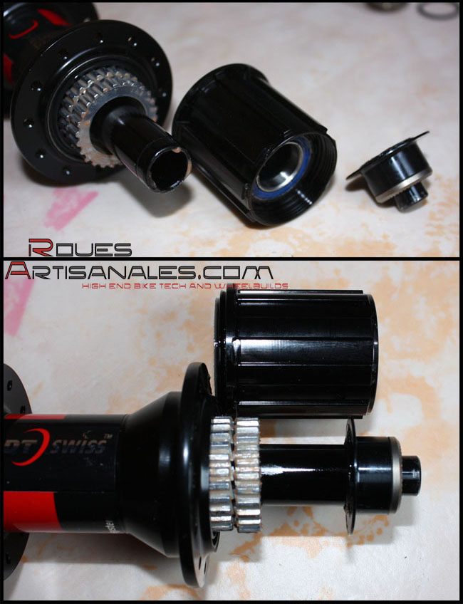

j'en profite pour déterrer ce post car j'ai un changement de roulements à faire sur un dt et en faisant une recherche, j'ai rien trouvé de probant...

Messagede PIERRON » Sam 14 Fév 2009 18:39
Merci pour les pistes mais je suis pas une star en anglais et même si les photos aident bien, j'aurais aimé avoir des astuces, comme par exemple, se passer de l'outil dt...C'est possible d'ailleurs?

Le système DTSwiss fonctionne à l'aide de capuchons insérés sur l'axe.

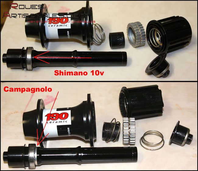

Messagede FredV » Mer 7 Sep 2011 20:54
bonjour,
Je remonte le sujet car j'ai un petit soucis en essayant de changer les roulements de mon DT240:
Je pensais avoir remonté corectement le moyeux, "à vide" ça semble bien fonctionner, mais lorsque je monte la roue sur le vélo et que je serre le serrage rapide, je suis en pignon fixe :shock:
J'ai raté quelque chose, mais quoi :?:

tu as du mal emboiter le joint noir qui est entre le crl et le moyeu

la rondelle egalement est peut etre "voilée"

Messagede FredV » Jeu 8 Sep 2011 10:14
fredstep a écrit:la rondelle egalement est peut etre "voilée"
Merci pour vos réponses, en fait le pb venait de la bague canelée (qui se démonte avec l'outil spécifique DT) que j'ai monté à l'envers :oops:
Par contre, mes netoyage de la K7 au white spirit avaient fait que c'était le roulement derrière cette fameuse bague qui était le plus fatigué. A l'avenir je vais essayer de le choyer (nettoyage / graissage plus fréquents, plus de WS sur la K7 montée sur la roue).

Messagede FredV » Mar 13 Sep 2011 19:59
Epilogue : J'ai un peu de jeu sur la roue Ar. :cry:
Le jeu existait déjà avec les anciens roulements, je pensait que c'était du aux roulements fatiqués...
J'ai tenté de resserrer la fameuse bague qui se monte avec l'outil canelé DT, mais sans succès.
Une idée ?

comme c'est tout frais , je vous fait part de mon remontage et des "points important"
*pour demonter , la roue dentées se devisse dans le sens "normal" (inverse des aiguilles d'une montre )
*le roulement de roue coté crl depasse "un petit peu du logelment +/- 2 mm "
*au remontage la roue dentée a un sens , le plat vers l'exterieur
*le joint "alu" doit être a fleur du moyeu
*le roulement coter disque doit etre enfoncer de +/-1 cm
jr dis ca parceque ayant demonter il ya une semaine , casser mon etau , chauffer degripper cette punaise de roue dentée , j'ai redemonter
une deuxième paire de moyeux pour voire exactement comme ca se positionnais :lol:
