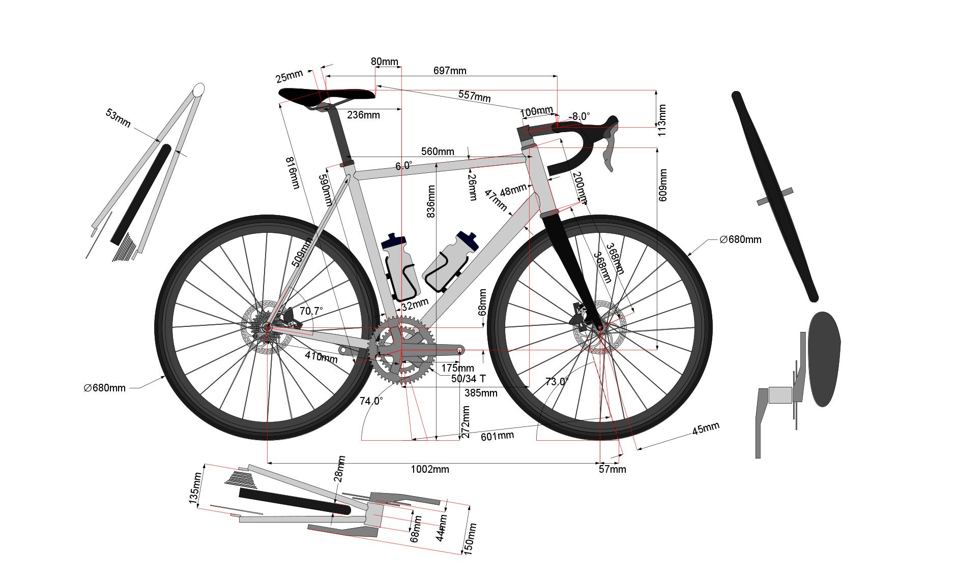

Messagede thejeje » Dim 3 Jan 2016 09:14
Corsika, aucun problème de rigidité venant de la direction, même avec ce bras de levier.
par contre le cintre et la potence on sent que ça bouge un peu.
Gary Turner, pourquoi se diriger vers un top tube de 58 ? Juste pour une idée de proportion?
ce n'est quand même très esthétique je pense une potence de 80 sur un vélo de cette taille...

Messagede thejeje » Dim 25 Sep 2022 14:24
Bonjour à tous,
8 ans après mon premier cadre "OTM", un nouveau projet avec Tom est sur les rails.
Niveau géométrie, après ces années passées sur le premier vélo, quelques petites corrections mineures s'imposaient.
Sur la nouvelle géométrie, il y aura 1.5cm de bagues sous la potence (légèrement plus basse qu'avant) afin de diminuer la taille immense de la douille sur mon précédent vélo
Sur le comportement du cadre, je voulais quelque chose d'un peu plus rigide pour mes 1m88 et 79kg et 33 ans
Le premier cadre était réalisé comme suit (photos plus haut dans le fil de discussion):
Douille direction classique 1"1/8 de 38.1mm dia ext, 33.9mm dia interne pour jeu de direction EC34
tube diagonal 38.1mm ép 0.9mm.
tube supérieur 31.8mm ép 0.9mm
tube de selle en 31.8mm ép 0.9mm et renfort supérieur pour tige de selle en 27,2mm
Haubans droits Deda de 16 mm 0.7mm ep.
Bases droites ovales 30/16 Deda K19 avec extrémités rondes 16mm
Boitier BSA
Pour ce vélo-ci, je souhaitais un passage au disque et un vélo au look un peu plus aéro sans pousser à l'extrême pour conserver l'âme d'un vélo titane fait sur mesure (point de vue personnel bien sûr).
Nous sommes donc partis sur les bases suivantes :
Douille de direction Paragon 44mm pour jeu de direction semi intégré
Tube diagonal Deda

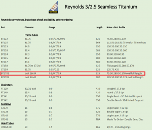

Tube supérieur oval Reynolds posé "à plat"
Tube de selle en 34.8mm et renfort pour tige de selle en 27.2mm
Boitier T47 pour passage interne de la durite de frein
Pattes Syntace et Flatmount
Je ne sais pas encore quel groupe monter (RED etap ou Ultegra Mécanique ou Ultegra DI2).
Si le groupe est mécanique, le choix se porterait sur un passage externe des câbles de dérailleur, ceci afin de ne pas trop trouer le cadre et permettre le montage d'un groupe électrique sans fil plus tard.
Je souhaite donc avoir vos conseils/remarques sur les choix opérés jusqu'ici qui est un mix de moderne/aero et de classique.
Peut-être faisons nous fausse route pour certaines choses ? En tout cas je suis impatient de vous lire.
Jérôme.

Messagede rickyfirst » Lun 26 Sep 2022 11:19
Tu ne feras pas le choix du groupe pour optimisé ton cadre. Je peux comprendre ton envie de 'moderniser' ton cadre mais tu souhaites également rester 'classique'. C'est un peu bancale comme choix non ?
Re: Titane Made In Europe
Messagede thejeje » Lun 26 Sep 2022 12:44
Tu as raison, le choix du groupe est primordial.
j'ai choisi le Sram Red etap.
Qu'est ce que tu veux dire par choix bancal ? Soit je modernise et j'optimise tout et je fais du full intégré soit je reste 100% classique avec par exemple roulements externes sur la douille de direction ?
Avec mon humble niveau, ce n'est pas le roulement semi intégré qui va me pénaliser sur le cx du vélo ^^
Après tout, le meilleur vélo c'est aussi celui avec lequel on est content d'aller rouler non ? Le vélo peut-être le plus optimisé possible, si on trouve qu'il ne donne pas envie c'est un peu triste je trouve. Enfin ce n'est que mon avis et je le répète, je suis ouvert à tout comme remarques et conseils

Messagede rickyfirst » Lun 26 Sep 2022 16:00
Optimisé, c'est être idéal pour ton usage. Si tu ne roules jamais à plus de 40 km/h du full intégré c'est pas super judicieux. Si tu voyages avec ton vélo dans des contrées ou il n'y a pas un vélociste tout les 5 km, un groupe full électrqie c'est bof bof. Si tu ne roules jamais en montage et sous la pluie, des disques c'est moyen etc...etc...
Je me suis permis d'intervenir sur ta belle présentation car ta pratique et tes attentes ne sont pas super claires et du coup difficile d'éventuellement t'aider dans tes choix.

Messagede thejeje » Lun 26 Sep 2022 17:30
Tu as eu raison d'intervenir :)
J'ai une pratique de cyclosportif en groupe et de triathlète amateur sur du L et XL.
En cyclo, on part sur des sorties de 100-120km en groupe à 30km/h de moyenne. De temps en temps on pousse un peu ou on se fait un petit sprint mais ça reste pour s'amuser.
En triathlon, je suis sur du 34-35 de moyenne sur parcours roulant en fsiant attention d'en garder pour la CAP, un peu moins sur parcours valloné. Je vise d'ailleur le semi de Graveline et le XL de Gerardmer l'an prochain
J'habite en Belgique donc les cols c'est uniquement l'été pour les vacances (Galibier cet été) et on est jamais loin de tout pour se faire dépanner ou ramener chez soi. Les cyclosportives c'est celles du type de LBL que j'affectionne le plus (je ne vise jamais un temps). Je roule toute l'année sur des parcours souvent vallonnés (région namuroise), jamais de compétition sauf en amateur pour les triathlons (sans drafting).
Je cherche un vélo pour continuer à faire les 2 disciplines comme je le fais avec mon titane actuel dont je sens les limites sur les relances en triathlon mais dont le confort est top. Idéalement un vélo qui m'accompagnera les 10 prochaines années.
Je voudrais viser 7,5kg max pour le vélo.
PS : Je ne cherche pas à poser les bras sur le cintre sur des prolongateurs pour le tri, la position mais sur les cocottes ou au creux du cintre me vont très bien, c'est d'ailleurs pour ça que je ne change quasiment pas mes cotes.
C'est plus clair comme ça ? :)

Messagede alexP33 » Lun 26 Sep 2022 20:49
Salut
Moi même en pleine conception, je te fais quelques remarques (dont tu fais bien ce que tu veux) :
    - Pour grappiller sur la hauteur de douille tu peux sans doute descendre un peu ton boitier de pédalier. Même en manivelle de 175 vu que tu pars sur des pneus en 28 (si je ne me trompe pas) tu dois pouvoir viser 75 sans trop de souci
    - ca sera des clopinettes mais t'es pas obligé de prendre une potence de 8°C
    - La douille de direction de 44... comme disent certains ça fait canette de coca ! Une douille conique avec jeu de direction intégré c'est quand même sympa
Pour ce qui concerne les lignes neoretro, c'est au gout de chacun. De mon coté après avoir préféré les cadre droits je finis pas m'habituer au cadre avec slopping + base arrière plus basse que le tube supérieur. C'est la configuration que j'expérimenterai sur mon prochain cadre. Vrai ou focaux j'ai l'impression que le compromis rigidité / confort sera meilleur d'après mes estimations, on verra sur le terrain. Pour le visuel si ça peux te donner des idées voilà ce que ça donnerait (au niveau de la douille 44 ce n'est effectivement pas top mais je n'ai pas l'outillage pour du conique)
Edit : au niveau des lignes ton design me fait penser à un fairlight (plutôt réussi à mes yeux) :
https://fairlightcycles.com/product/strael3-deposit/

Messagede Fireblade07 » Mar 27 Sep 2022 07:56
Je ne suis pas certain qu'un titane sur mesure soit forcément l'idéal avec ces différents critères... Sauf pour le "10 prochaines années". Je pense qu'un carbone un peu aéro serait plus adapté... Après ce faire faire un titane sur mesure c'est super chouette! (j'ai roulé 9 ans sur un titane sur mesure).
Messagede alexP33 » Mar 27 Sep 2022 08:18
Je ne sais plus trop ce qu'il faut penser au sujet de l'impact des matériaux pour les cadres, au moins à certains niveaux.
Si je trouve le choix de thejeje discutable pour les prolongateurs et la position en Tri, pour le choix du matériau gardons en tête qu'au championnat d'Europe féminin Emma Lombardi fait 3 sur un vélo titane sur mesure (Leon). A défaut de l'avoir avantagé ca n'a pas l'air de l'avoir pénalisé tant que ça.
alexP33
Messages: 765
Messagede Fireblade07 » Mar 27 Sep 2022 08:39
Je pense pas au matériau mais plutôt à leurs formes (aéro)...
Messagede alexP33 » Mar 27 Sep 2022 08:50
Désolé j'ai mal interprété. Niveau aéro on ne peut pas dire que Leon lui ai fait une lame de rasoir
alexP33
Messages: 765
Messagede Fireblade07 » Mar 27 Sep 2022 13:48
J'imagine qu'elle ne fait que des formats courts, avec drafting? Ou alors il faut qu'elle soit super bien payé par Léon sinon... :mrgreen:
Messagede albator83 » Mar 27 Sep 2022 16:42
Je l'espère aussi... après j'ai déjà vu un triathlète IM sponso sur Leon titane, c'était effectivement pas foufou niveau aéro/travail des tubes (sur un titane, forcément ça limite) :
https://scontent-lhr8-1.xx.fbcdn.net/v/t1.6435-9/36200207_1306075566190381_5118577577664970752_n.jpg?stp=dst-jpg_p526x296&_nc_cat=107&ccb=1-7&_nc_sid=8bfeb9&_nc_ohc=5HNULv7uSosAX9QDyRG&_nc_ht=scontent-lhr8-1.xx&oh=00_AT_DukMIrSe6yqzLsiHcfpDXVd7iJk2rOuwkD53GSzmEGQ&oe=635954B1
Messages: 3885
Messagede Fireblade07 » Mar 27 Sep 2022 17:08
Voilà, pour moi, on atteint les limites d'un cadre titane quand on a ce cahier des charges.
