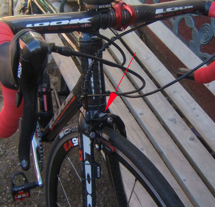

Messagede scandium71 » Mer 7 Jan 2009 11:50
Oui, je connaissais mais c'est parfaitement reglé puis quand tu freines 4 fois, c'est de nouveau decentré ou plutôt il y a toujours un coté qui reviens pas comme à l'origine, enfin, je pense que vous voyez ce que je veux dire ?
Ta gaine de frein est peut-être trop longue et si en plus elle est bien rigide alors celle-ci exerce une force sur la machoire du frein et l'empêche de bien revenir.
Si tu postais une photo, on y verrait peut-être plus clair.

Messagede rickyfirst » Mer 7 Jan 2009 12:16
C'est effectivement le problème à mon sens.
Messagede yun » Mer 7 Jan 2009 15:53
+1, même sur les ZG ou NG si le câble est trop long cela décale.
