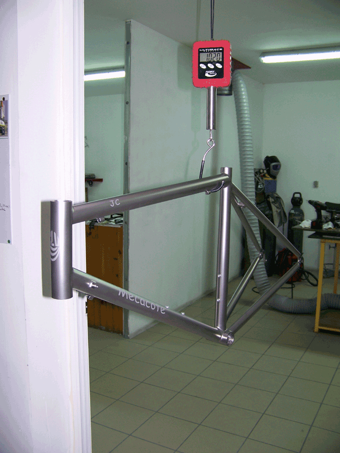

Messagede Laurent F » Jeu 31 Jan 2008 08:14
NeoJC a écrit:Bon, recentrons le sujet :wink: .
J'ai travaillé ce soir avec V Blondeau sur la géométrie du cadre.
angle direction = 71 °
angle tube de selle = 72,75° avec selle Corima et tige droite New ultimate
Il sera compact avec un fort sloping : sortie de la tige de selle = 246 mm.
longueur du tube de selle = 450 mm. bases = 390 mm.
longueur à l'horizontal = 541 mm.
delta selle / cintre = 70 mm.
Il n'y aura qu'une entretoise de 10 mm sous la potence pour une longueur de douille de 161 mm, JDD externe.
Potence = 120 mm / + 6° (Syntace F99).
Je pourrais avoir une douille de 151 mm en montant une entretoise de 20 mm :roll: .
La fabrication est prévue pour fin décembre... 8)
Voila. :wink:

Messagede NeoJC » Jeu 31 Jan 2008 20:46
Ah quand même, un élève qui suit dans la classe ! :D
Eh bien il y a eu du retard et la fabrication est prévue la semaine prochaine, enfin !
Nous avons pesé les tubes et le cadre sera très proche du kg...
Mon ami "chat mouillé" doit finir de monter les roues :wink: .
Pour le reste, j'ai tout qui dort.
Bientôt :wink: ...

Messagede NeoJC » Ven 22 Fév 2008 11:14
:lol: Bon, enfin, il a vu le jour hier !
1050 g soudures non polies. Eh oui, j'aime la finition "continuité de matière".
Ce sera je pense proche du poids final car le gain de poids après limage des soudures sera annulé par le soudage des butées de gaines.
Une photo bientôt...

Messagede NeoJC » Mer 12 Mar 2008 18:52
:D il est là :D
Hé Hé :wink:
Je le reçois en début de semaine prochaine.
JC :D

Messagede rickyfirst » Mer 12 Mar 2008 19:27
C'est sobre de chez sobre :lol:
Messagede le marin » Mer 12 Mar 2008 19:32
rickyfirst a écrit:C'est sobre de chez sobre :lol:
Moi , çà me plait bien 8)
le marin
Messages: 1716
Localisation: LE HAVRE
Messagede hugo » Mer 12 Mar 2008 20:54
Elle fait tres simpliste ta douille :shock:
Joli cadre :p

Messagede NeoJC » Mer 12 Mar 2008 21:12
:wink: ben JC, plus il vieillit (46 ans aujourd'hui !) et plus il aime les choses sobres, vraies, sans fioriture.
JC est un chasseur de MUDA... :wink:

Messagede NeoJC » Mer 12 Mar 2008 21:17
hugo a écrit:Elle fait tres simpliste ta douille :shock:
Joli cadre :p
:?: il y a un jdd Chris King à venir, c'est tout.
Par contre, personne ne remarque la commande au cadre du dérailleur av, même pas Moïse...
:wink:

Messagede d@vy » Mer 12 Mar 2008 21:35
NeoJC a écrit:Par contre, personne ne remarque la commande au cadre du dérailleur av, même pas Moïse...
:wink:
si, si je l'ai vu.:) :) :)
Super le cadre =D> =D> =D>
Et le marquage: c'est du style microsphères de verre ou comment il fait Levacon?

Messagede NeoJC » Mer 12 Mar 2008 21:41
Il polit la surface du marquage, y colle les lettres puis "microbille" le cadre pour au final, enlever les lettres :wink: .

Messagede pat xaran » Jeu 13 Mar 2008 08:28
Joli cadre :p
:wink:
Et les butées de gaine soudées, pas trop dur à obtenir .............
Je suis curieux de voir le montage final ........

Messagede NeoJC » Jeu 13 Mar 2008 13:44
pat xaran a écrit:
Joli cadre :p
:wink:
Non car JP Le Vacon en avait, par chance. Je préfère ce type de butées car elles sont petites et surtout de la même matière que le cadre.
Je n'aime pas les butées "popées".
Pour le montage final, ce sera dans le sobre, toujours.
Sur .xls, j'arrive à un poids autour de 5,5 kg...mais je me dis que j'ai du oublier quelque chose... :roll:

Juste le temps de le sortir du carton : SUPERBE ! 8)
Je commence à le monter ce week-end et j'envoie des photos...
:wink:

Messagede NeoJC » Sam 15 Mar 2008 18:36
J'ai presque fini le montage...mais avec une douille de 168 mm, les gaines Tune plastique sont trop courtes :cry:
En gaine light, il y a quoi ?...ou alors je peux rabouter sous la guidoline :idea: et bien serrer avec le scotch sur le cintre...
A part ça, j'avais un peu peur de l'allure générale, eh bien je le trouve superbe : Il a de la gueule !
Damain, une photo...
:wink:
